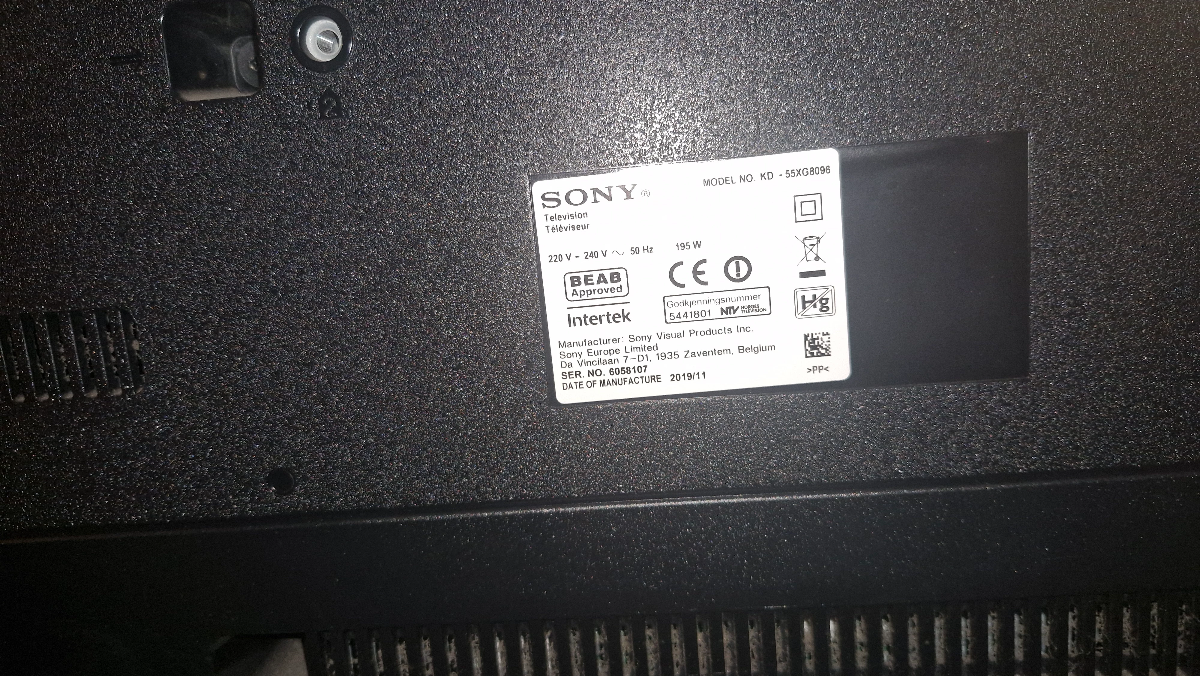

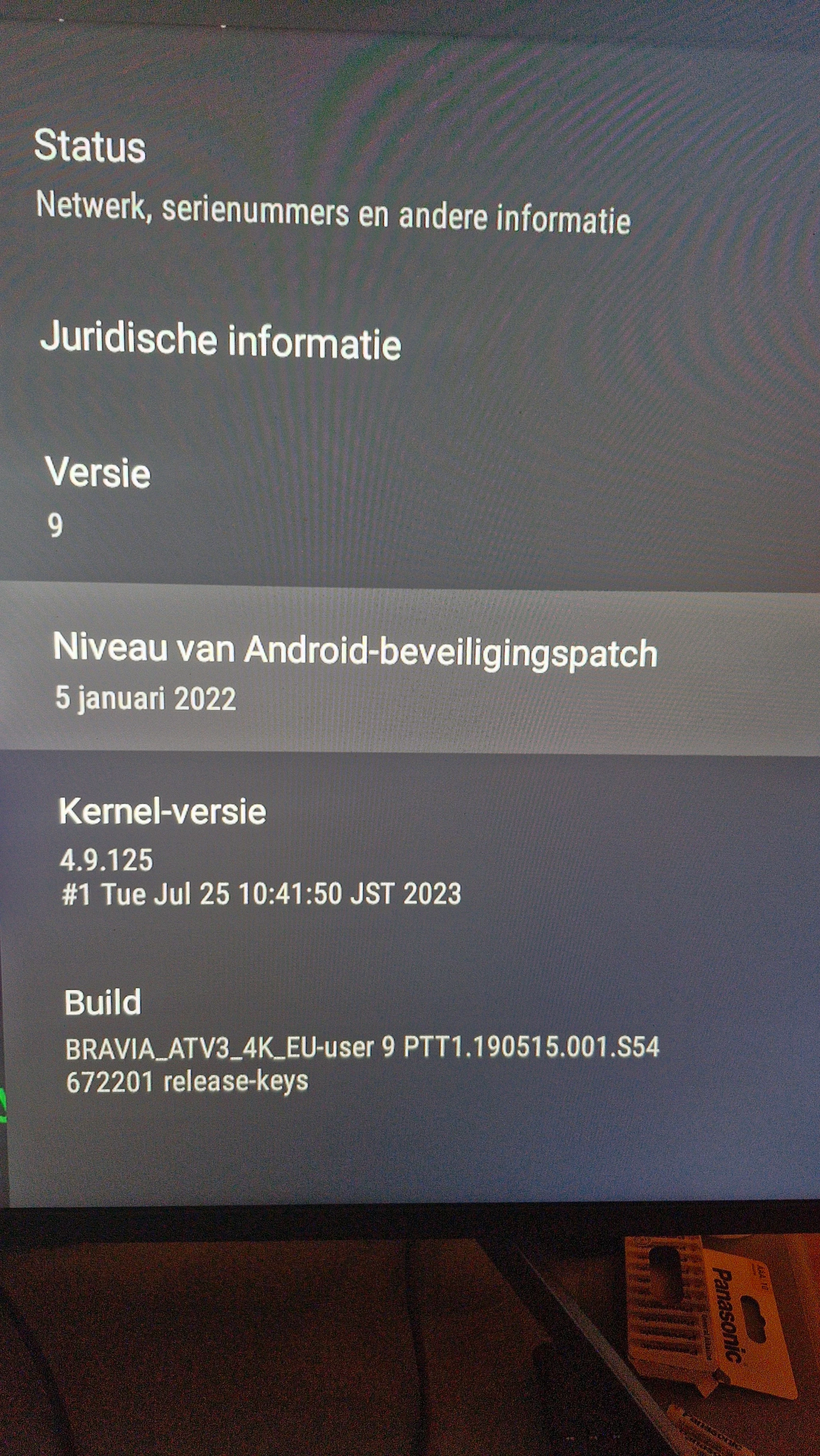

Bedankt voor de terugkoppeling ​@Dannyathousand, dan moet ik het voor je doorzetten naar ons TV-team. Om dit te doen heb ik nog een aantal dingen van je nodig:
  • Welke type TV heb je? (bijv UHD50WLK, dit kan klant achterop de TV vinden):
  • Wat is het besturingssysteem (OS) van de TV? Dit is te vinden bij de instellingen van de TV (Let op: dus niet de app!):
  • Wat is de software versie?:
Als ik deze gegevens heb zet ik alles door met het filmpje en dan zullen we het gaan onderzoeken. Alvast bedankt!
  • okt 24, 2025 4:43 p.m. UTC
​@Tommie van Odido
Bijgaand 3 foto's
Heb je hier voldoende aan?
