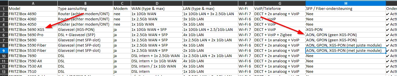

  • jan. 3, 2026 8:00 p.m. UTC
Daarnaast moet je ook de juiste Fritz SFP module hebben voor de geschikte techniek.
Helaas is de 5590 volgens mij het enige model die niet automatisch alledrie de SFP modules aan kan. Voor de XGS-PON heb je ook echt de 5590 XGS-PON nodig en niet de normale 5590 Fiber.
Dit kan bij de 5690 wel (daar kun je volgens mij alledrie de modules in duwen, ondanks dat ze apart met AON/GPON en XGS-PON verkocht worden). Tenminste, zo had ik het begrepen.

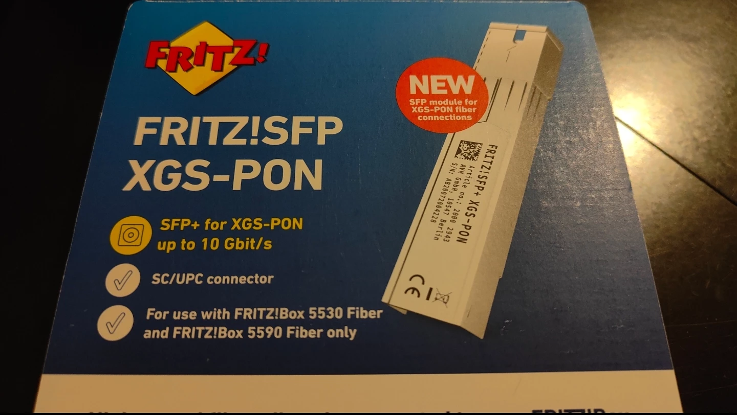

Ik heb zelf de 5590. (Al jaren)
Deze gebruikt met AON bij Kpn.
Deze gebruik ik bij T-mobile op GPON. (Odido) “Ja zo lang al klant😅”
Als ik nu een 2Gbit pakket of hoger neem heb ik de XGS-PON module al.
Toen al gekocht.
De Fritzbox 5590 is de enige die met alle 3 glasvezel technieken overweg kunnen.
Het simpele broertje de 5530 kan dit ook.
De latere (nieuwe) versies zijn hierin beperkter.
Ps de Fritzbox 5590 XGS-PON wordt hier zo genoemd omdat daar de XGS-PON SFP module bij geleverd wordt.
Zie hier het doosje van mijn XGS-PON SFP module.
Pfff duur ding was dat toen 85 euro voor betaald.

  • jan. 3, 2026 8:22 p.m. UTC
De latere versies zijn hierin beperkter.
Sorry, ja, ik ben inderdaad in de war met de latere 5690. Voor dat model zijn er twee aparte versies die niet alle drie de modules aankunnen maar alleen hun eigen AON/GPON of XGS-PON.
