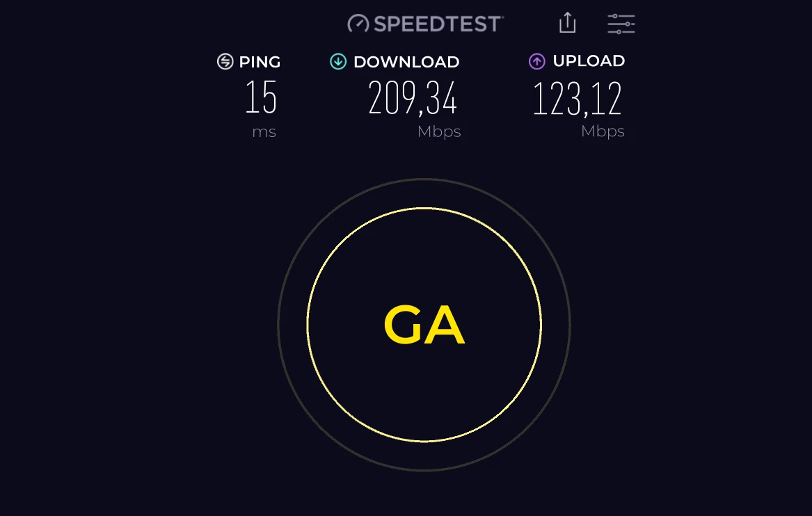

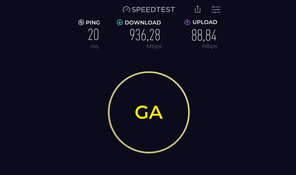

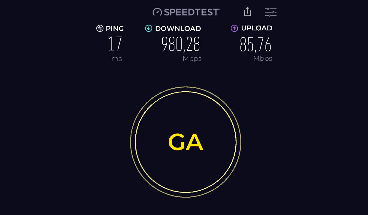

Testje gedaan.
Foto 1 Access point direct met de Kabel op de Modem/Router zonder andere aansluitingen,
Foto 2 Access point direct met de Kabel op de Modem/Router Met andere aansluitingen,
Foto 3 Access point  met de Kabel op de powerline adapter.
Alle tests met dezelfde laptop uitgevoerd via Wifi.

​@Ivens54 Het kan dus gewoon zijn dat de Powerline niet de maximale snelheid haalt. Dat kan allerlei oorzaken hebben. Dezelfde electriciteits groep? Slecht contact in het stopcontact? Signaalstoring op je electriciteitsnet, etc
Wat als je de powerlines naast elkaar op een 2 punts stopcontact zet, haalt de powerline dan hogere snelheden?
  • is een King Poster
  • October 20, 2025
Het ligt duidelijk aan de Powerline adapters. Ook als ik ze op dezelfde fase/groep plaats.
Er zitten verschillende Tp link Switches in mijn netwerk. Zodra ik de powerlines er tussen uithaal haal ik op elk apparaat bedraad en op wifi snelheden tussen de 700 en 900 mbps.
Er zit denk ik niets anders op om alles te bekabelen zonder de powerlines.
