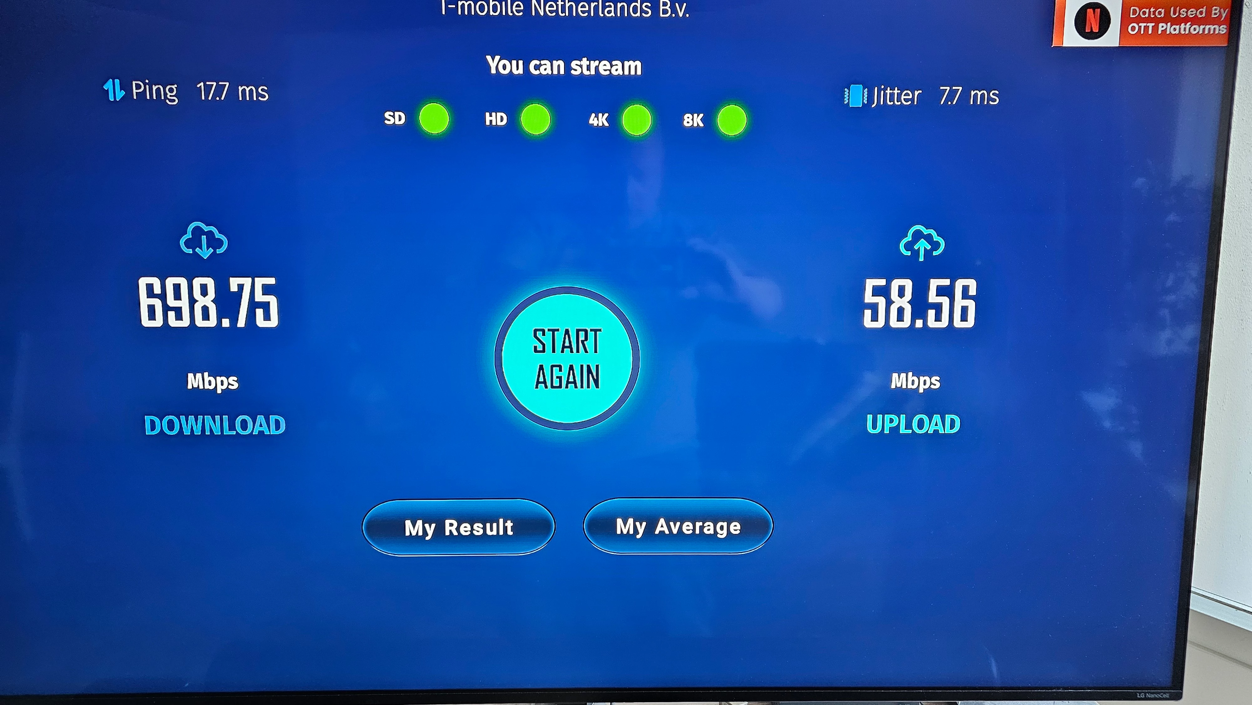

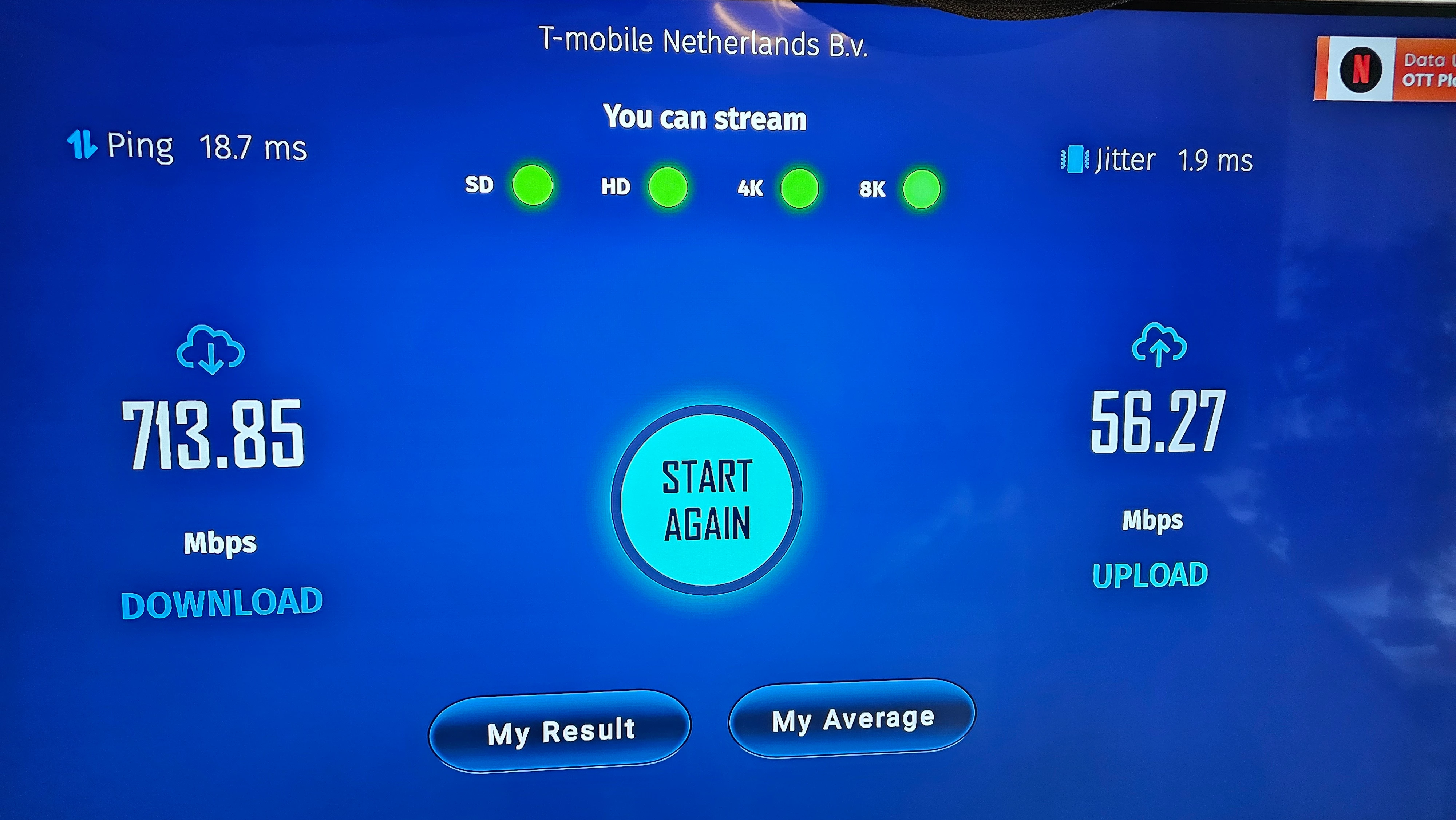

Ik heb net de switch er tussenuit gehaald, en ja hoor, volle snelheid!

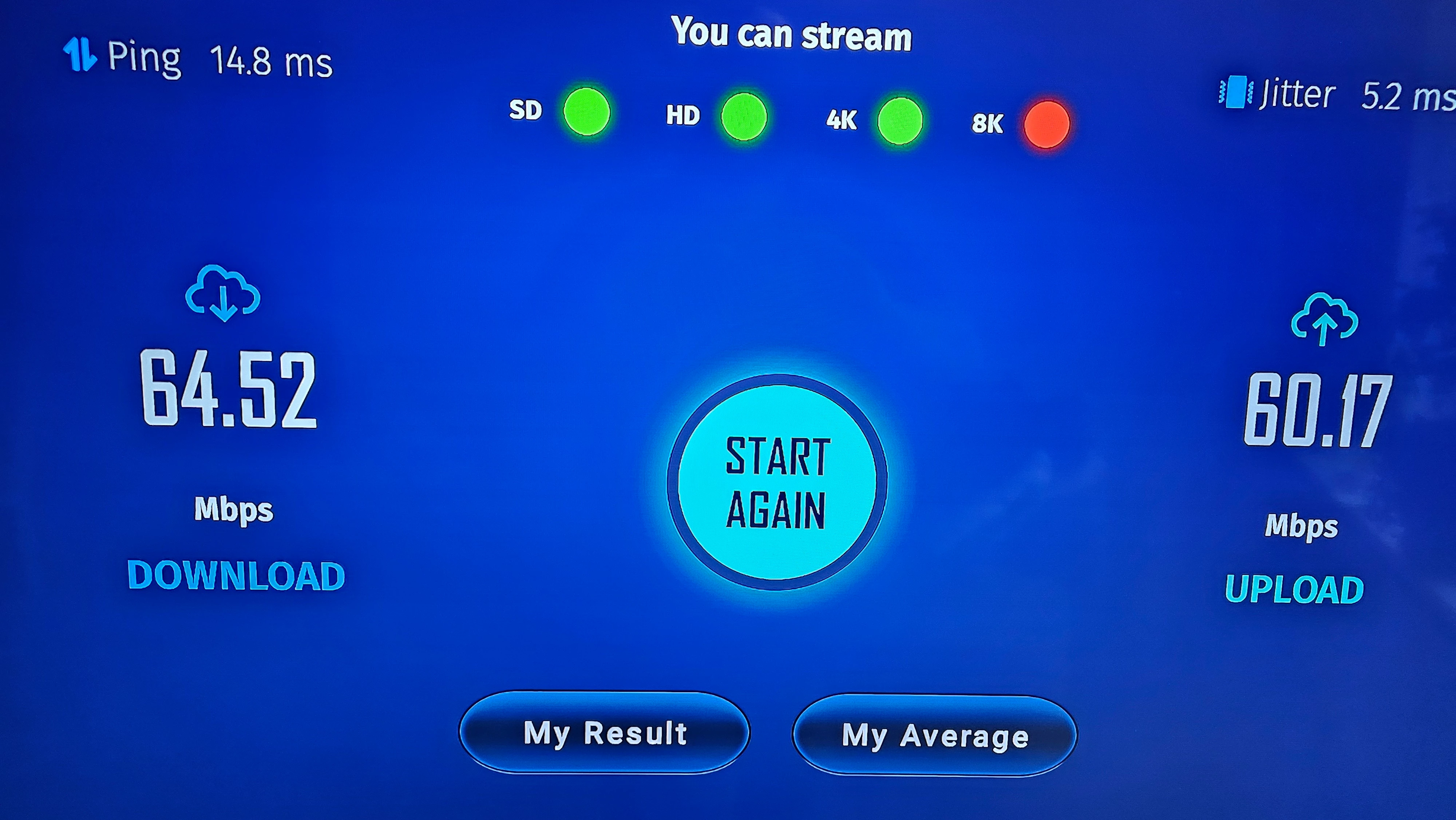

De switch is overigens van TP LINK  TL-SG 108E smart managed switch...en daar zit denk ik het probleem. Ik heb nu net bij Bol een Netgear unmanaged switch besteld, ik ga deze er morgen tussen zetten en kijken wat deze doet. Nooit verwacht dat na een update van het modem dit zou gebeuren. Ik stuur twee foto's mee van internet snelheid van zonder switch en met switch. Jullie alvast bedankt voor de tip van de switch.
Onderste is met de TP link switch ertussen, wat een verschil!

Beste Walter en Rvk01, bedankt voor de waardevolle tips, zie bijgevoegde foto's. De poort is met de  nieuwe desktop switch weer even snel als voorheen.
