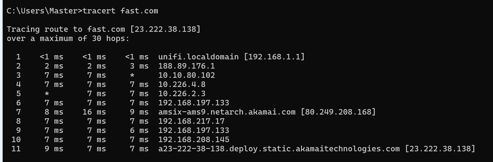

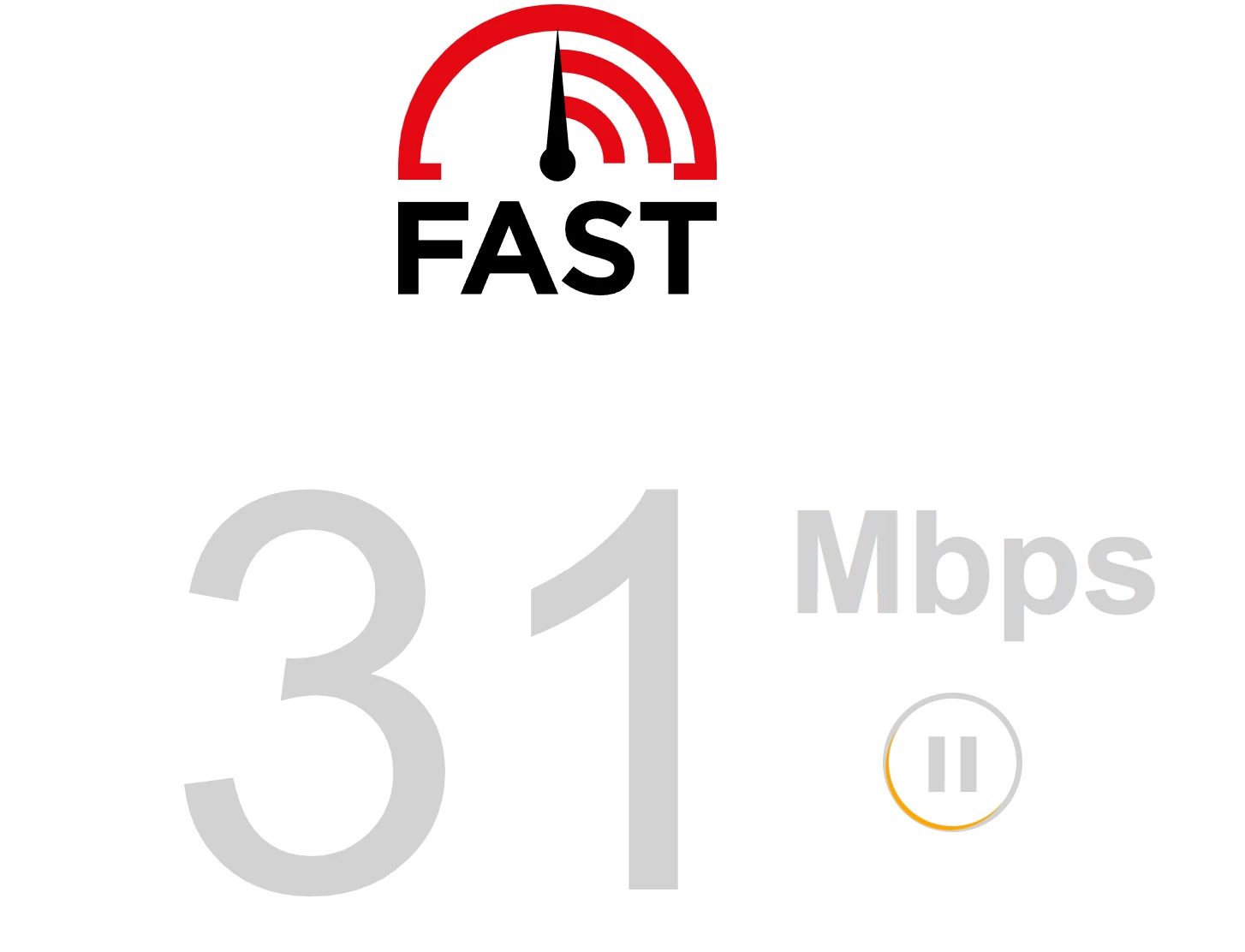

Sinds een tijdje heb ik dat netflix een verschrikkelijk lage snelheid heeft (fast.com)

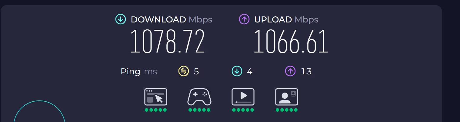

Op andere websites zoals speedtest.net heb ik een gezonde 1gb/s.
Ik heb het idee dat dit iets aan de Odido kant is maar na ongeveer een uur bellen met odido kwamen we er niet uit.
Dit probleem heb ik met de Stock router van Odido  + Huawei ONT.
En ook met mijn eigen (Unify Cloud Gateway fiber) heb ik dit probleem ook.
Wanneer ik met een VPN verbind is deze snelheid wel snel.
Heeft iemand ooit zo iets meegemaakt?
In het verleden had ik dit probleem nooit (op dezelfde kabels en aansluiting) waar ik een goede 1gb/s had op netflix (fast.com) zonder VPN.
Probleem is op al mijn apparaten, en ook op bekabeld en wifi.

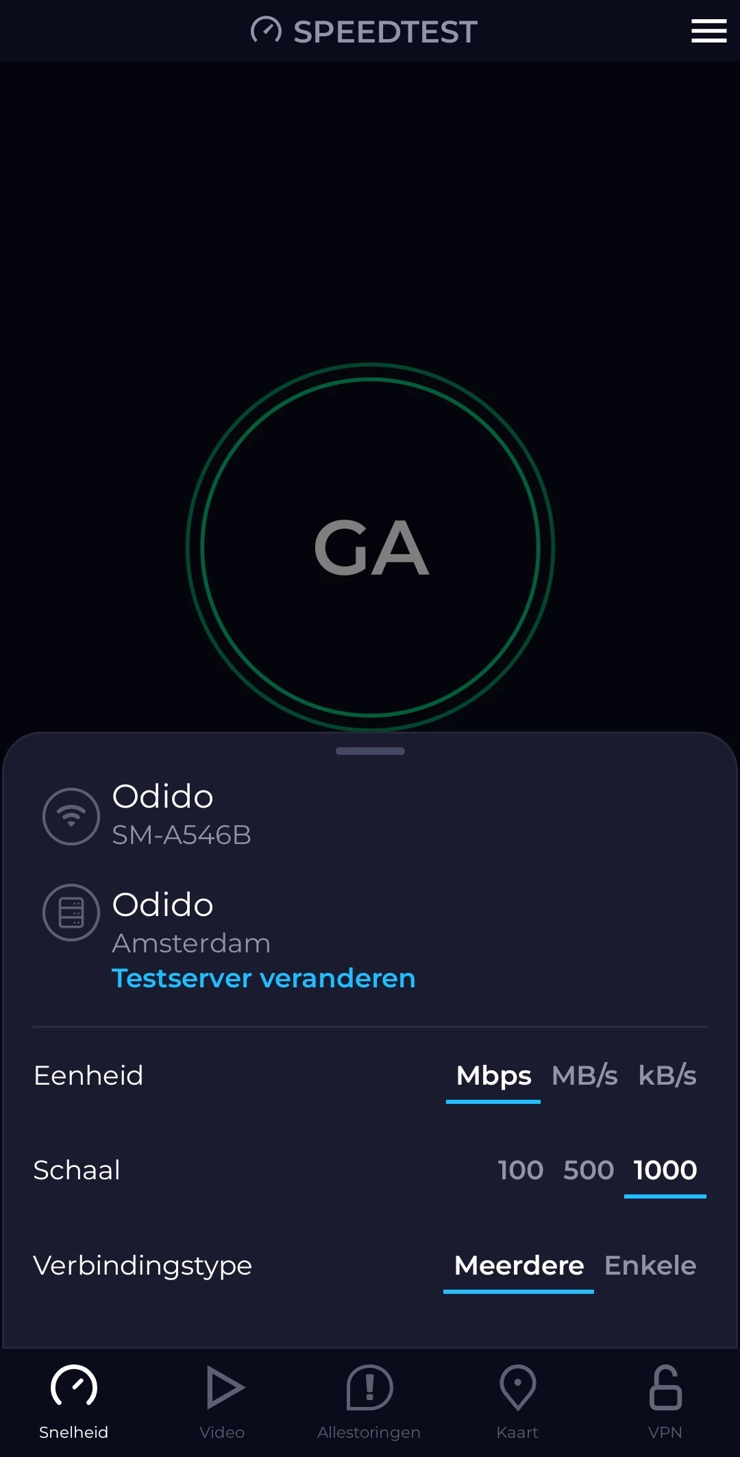

Dit fast.com is niet echt accuraat en betrouwbaar.
Maar ik geloof wel dat je op een andere server lagere snelheid kan hebben.
Kun je de speedtest.net app eens gebruiken. Daarin ook kun je zelfs ook een andere server kiezen (het streepje omhoog slepen en verander server kiezen). Zo kun je ook bv een server uit Duitsland o.i.d. kiezen. (Dat kan met de website geloof ik niet) Op die manier heb je wel een resultaat in speedtest.net.
Heb je dan hetzelfde probleem als andere dat je wel een hoge upload hebt maar trage download??

Ja dat snap ik, maar 35mbps naar netflix is niet oké.
Speedtest.net toont inderdaad wel een normale snelheid maar mijn connectie naar netflix (fast.com) word keihard gethrottled.
Speedtest.net heb ik gewoon 1000
  • August 1, 2025
Welke server heb je voor speedtest.net gebruikt?
Ik zei toch dat je juist niet die van Odido (Amsterdam) moet kiezen maar een andere server. Als die ook snel is ligt het ergens anders aan. Is dit traag (zoals bij andere) dan zit er een probleem in routing van Odido buiten hun netwerk.
Odido throttled in ieder geval niets, dat kan ik je verzekeren. Ze kunnen echter wel een routing probleem buiten hun netwerk hebben.

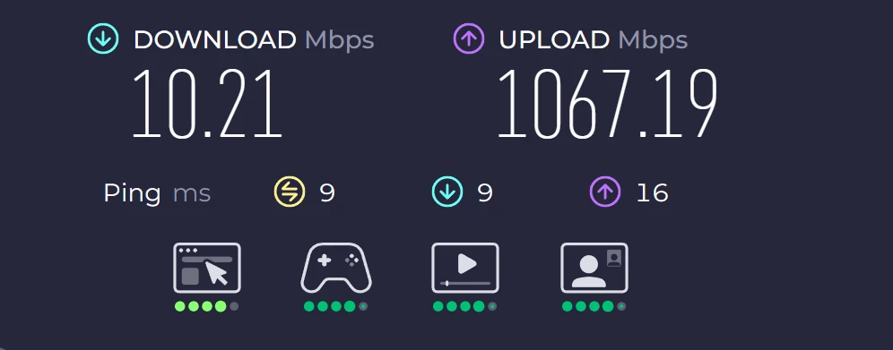

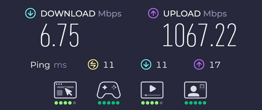

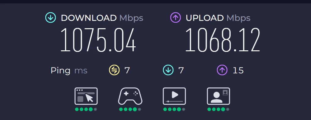

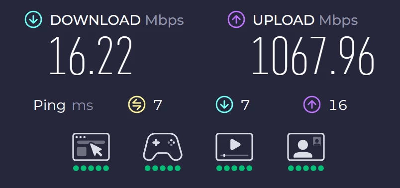

Hmm dat is zeer interresant idd. Sorry overheen gelezen :)
Amstelveen:
Rotterdam:
Arnhem (Odido):
Den Haag:
Het lijkt er dus op dat de snelheid naar niet odido netwerken heel langzaam is inderdaad.
