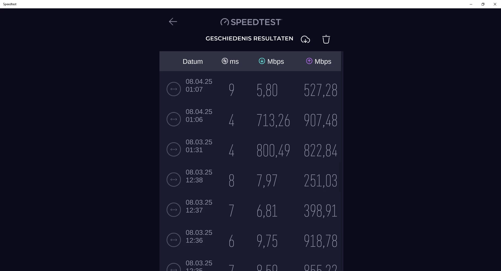

Ja dit is niet oké denk dat wel een 1000+ man hier last van heeft.
35mbps valt nu eenmaal niet zo direct op. Zeker niet als de Amsterdam speedtest van ookla 1000 toont.

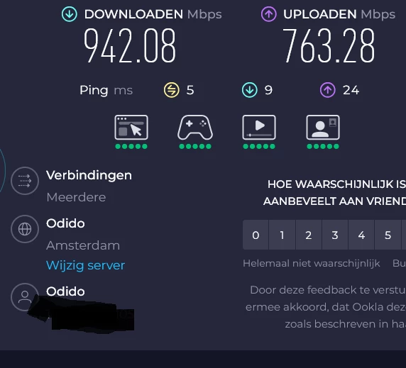

Hier 3131 Speedtest op Odido down 175 Mb / Up 945 Mb. 5 Min later Worldstream down 165 Mb / Up 875 Mb. Odido was een paar weken geleden 900/900 ??? betreft KPN XGS-PON
Laten we niet vergeten dat de ‘overboeking’ aanzienlijk is. Soms delen 64 aansluitingen een 10 Gb lijn. Zeker nu met vakanties en dus meer kinderen heel dag online is dat erg merkbaar. Misschien moet een rechter maar eens een uitspreek doen of ‘overboeking’ juridisch wel toegestaan is.

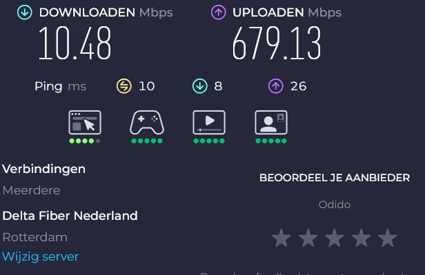

Ik heb, alles ge herstart, en alles gedaan
Probleem is op elk apparaat, kabel, wifi, direct op de Odido router, buren zelfde probleem, etc etc.
Het probleem is simpel,
Als een verbinding buiten Odido → Odido gaat
Haalt iedereen niet hoger dan 35mbps download hier.
Wanneer ik met een VPN verbind, haal ik wel gewoon een goede snelheid.
Iedereen heeft hier duidelijk hetzelfde probleem.
En dit probleem speelt circa 2 weken nu.
Ergens buiten onze wijk, en buiten onze in-house kasten gaat iets mis met de connectie.
En het speelt rond heel 33XX / Rondom Sterrenburg
Wat de oorzaak ook is, dit is simpelweg gewoon een Prio1 storing zo grootschalig dat dit speelt.

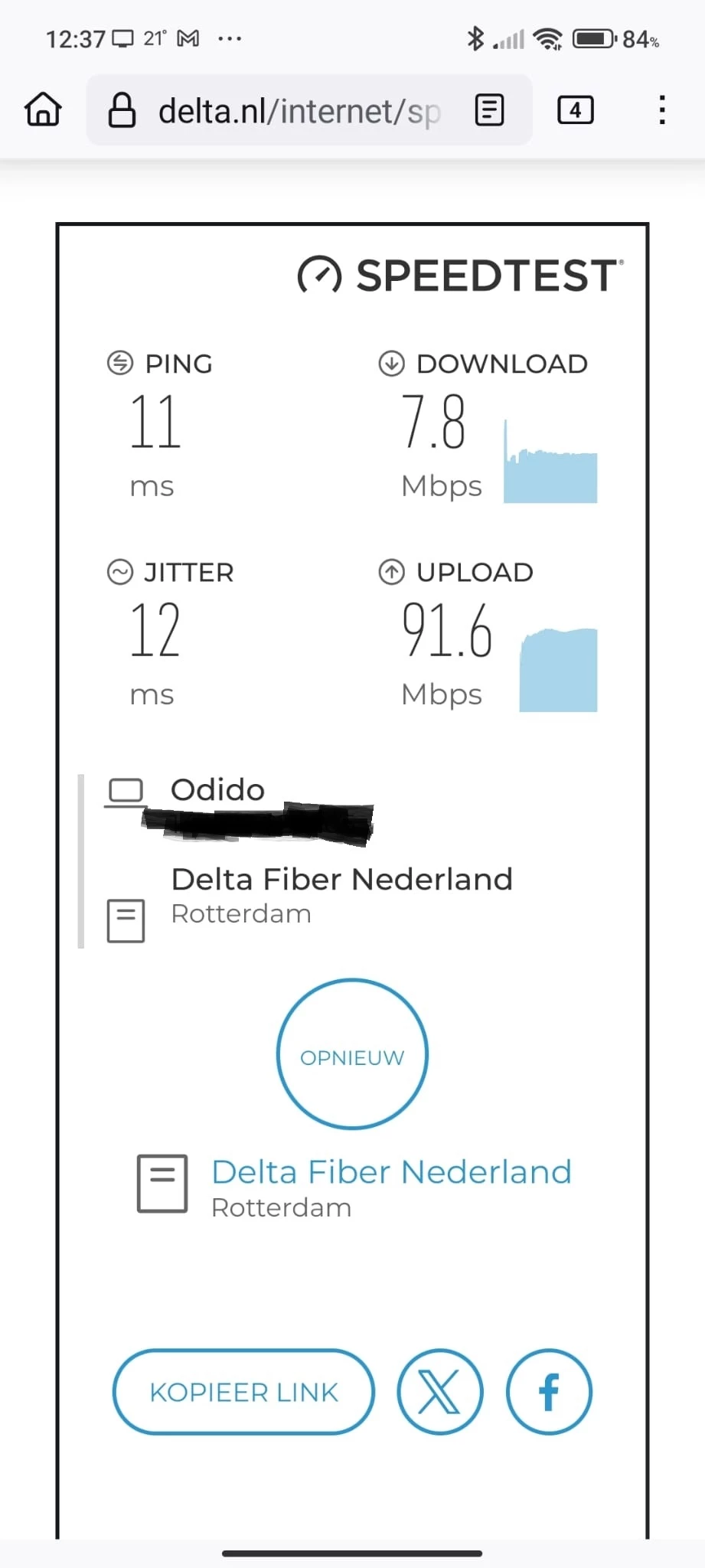

-Modem en kastje zijn gereset, paar dagen geleden nieuwe modem gekregen t50>t56, heeft niet geholpen
-T56 van odido aangesloten
-zowel bekabeld als draadloos
bij upload mobiel is mijn telefoon de beperkende factor
bovenstaande is de speedtest op de odido server, die is prima
-ik ervaar de problemen op al mijn apparaten: op windows, linux, osx android en ios zowel bedraad als draadloos
-het is op alle momenten
het is op alle sites, streamingsdiensten, usenet, behalve op het odido netwerk zelf

Heb gisteren de speedtest op verschillende locaties uitgevoerd en ook weer op de Odido locaties en het is altijd hetzelfde resultaat. Via Odido tussen 600 en 800 Mb down,en 800 en 900 up. Op lokaties buiten Odido tussen 5 en 9 Mb down en 600 tot 900 up.
Alle apparatuur verbonden met mijn thuisverbinding, bedraad en wireless, en ook inderdaad de app draaiend op set top boxen (Mibox) heeft last van vertraging als gevolg van trage verbindingen.
Ik heb net het nieuwe modem ontvangen maar verwacht daar geen verbetering van te zien.
Heb ook een gratis monteur afspraak gekregen, en zal daar dan gebruik van maken om die maar te laten komen en vaststellen dat hij/zij dit niet kan oplossen omdat het buiten mijn interne infrastructuur ligt.
Ik vind het eigenlijk zonde van tijd en geld om dit op deze manier te moeten doen als er reeds verschillende meldingen op de helpdesk zijn binnen gekomen.
Maar als dit de weg is dan moet het dan maar.
de 2 hoge downloads zijn met de Odido lokaties amsterdam en arnhem, de overigen zijn allen met niet Odido lokaties, KPN, Ziggo, XSnews, Fibernl.
Laat Odido anders hun medewerkers die in de winkel in Dordrecht staan even die Speedtest op alle lokaties uitvoeren wellicht dat dan er serieus actie wordt ondernomen.
