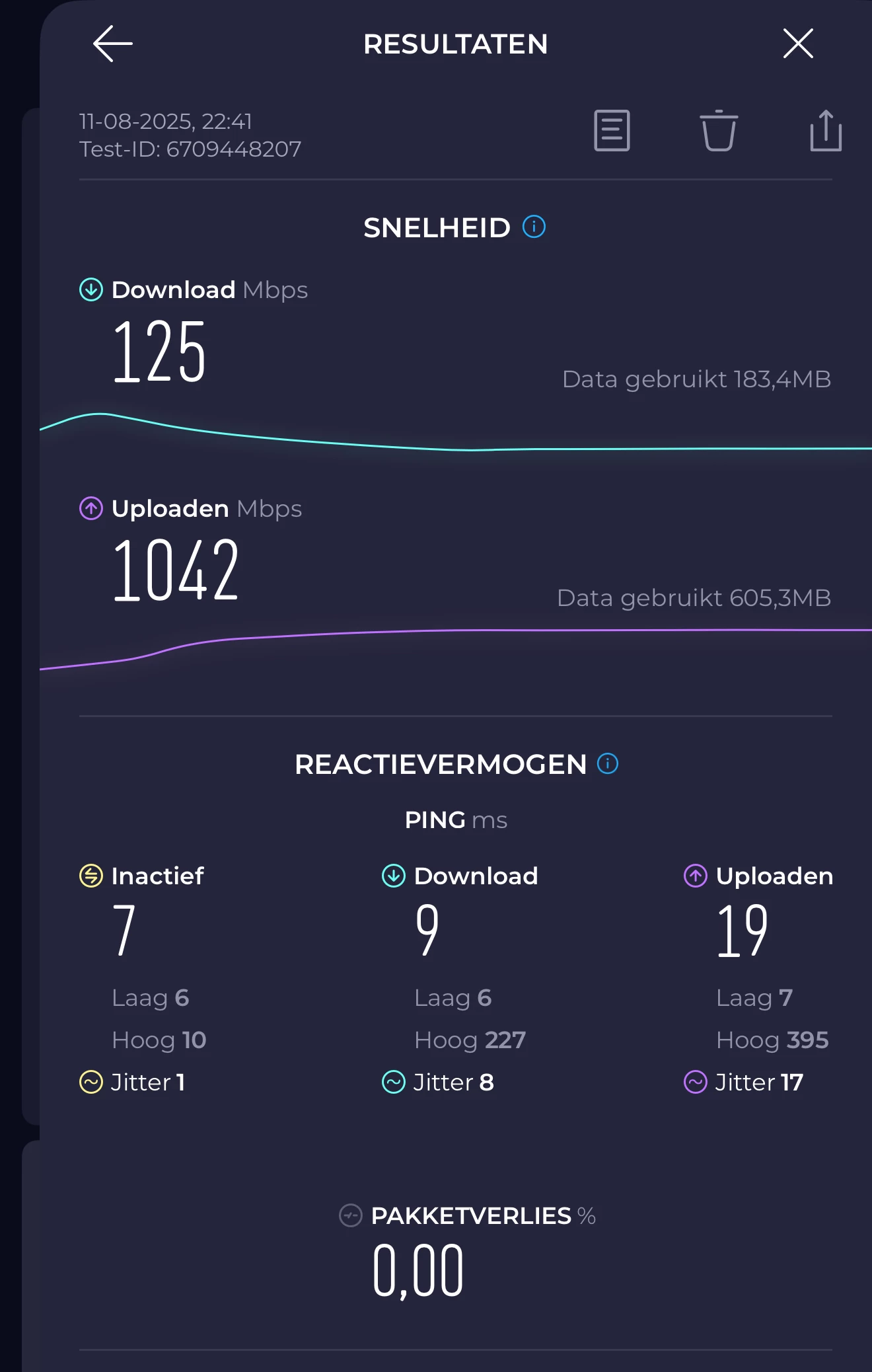

Ik heb inmiddels een update vanuit onze technische dienst. Zij geven aan dat er een defect onderdeel is geconstateerd, deze is bij de leverancier besteld. Hoe graag ik jullie meer duidelijkheid wil geven over wanneer dit is opgelost, is er op dit moment nog geen oplostermijn inzicht. Zodra er nieuwe informatie is, laat ik het uiteraard gelijk weten in dit topic.
Fijn dat het probleem nu is vastgesteld, maar had dit niet eerder bekend moeten zijn of vervangen moeten worden? Kunnen wij een onderhoudsmelding verwachten, of wordt het gewoon vervangen?
Hoe kan het dat er geen trend zichtbaar is waarin het geheel afwijkt van het normale? Wordt er überhaupt actief gemonitord? Waarin kunnen wij de professionaliteit en proactiviteit van een partij als Odido verwachten?
Daarnaast mis ik de proactieve communicatie, bijvoorbeeld het tijdig informeren van de juiste personen zoals jullie helpdeskmedewerkers en Guidion. Inmiddels zijn er al vier Guidion-monteurs en twee KPN-monteurs geweest, wat zonde is van de inspanning en kosten. Over de doorlooptijd, servicegerichtheid en bijbehorende vertragingen zullen we het maar niet hebben...
Ik wil hieraan toevoegen dat, zoals eerder aangegeven, het probleem bij de verbinding met externe peers ligt, niet intern. Had het verkeer daarom niet kunnen worden omgeleid via Odido over een alternatieve route, om de impact te verminderen?
Gezien de langdurige impact en de inspanningen die wij zelf hebben moeten doen, lijkt een passende compensatie op zijn plaats.

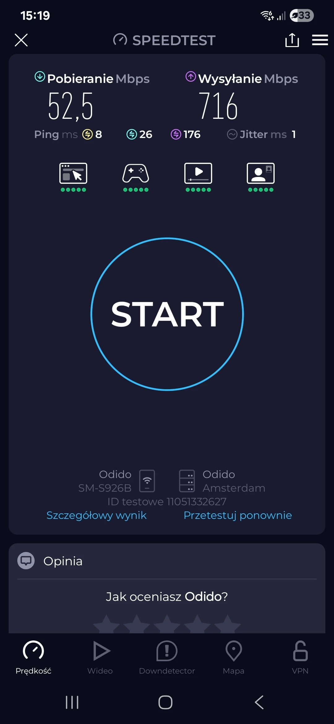

Wij hebben al meer dan een maand een probleem met de vaste verbinding en wifi en daardoor ook met de tv. Het begon allemaal toen Odido landelijk een hele grote storing had . Ik had toen op mijn mobiel alleen nog maar een satelliet teken rechtsbovenin en kon niet op een 3-5G verbinding komen. Toen ik thuis kwam waren er ook daar problemen met ontvangst.
sinsdien is het een drama. Meerdere keren resets gedaan in de hoop dat dat hielp. Vorige week maandag werd er een nieuwe router toegestuurd maar dat loste uiteraard het probleem niet op. Donderdag gebeld en toen werd ineens duidelijk dat er meer mensen in Dordrecht een probleem met de snelheid hebben.. toen aangegeven dat er in de standaard Odido melding op het forum niets over te vinden was.
Hoe moet ik nou dan weten wat er is en wanneer t opgelost is? Ja dat vond de dame in kwestie ook vervelend en daar had ze intern ook al melding van gemaakt.
ze wist wel te melden dat ze samen met KPN eraan.bezig waren.
het vreemde bij ons is dat de Speedtest dus wel een hogere snelheid aangeven maar als je dan iets upload of download gaat t met kb’s tegelijk. Daar betalen we niet voor.
Daarnaast kijken we TV via de ODIDO app op onze Apple TV . Dat levert een dramatisch beeld op en overigens ook de andere apps. Als we de Odido tv app via onze LG tv bekijken is t iets beter maar heel wisselend. Hetzelfde is van toepassing op de andere streaming diensten zoals Netflix.
ik zou graag correct op de hoogte gehouden worden en daarnaast ook gecompenseerd. We hebben al meer dan een maand een dramatische verbinding.

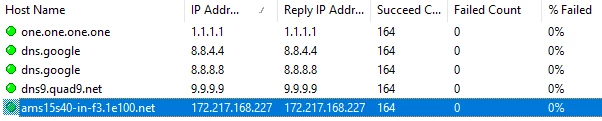

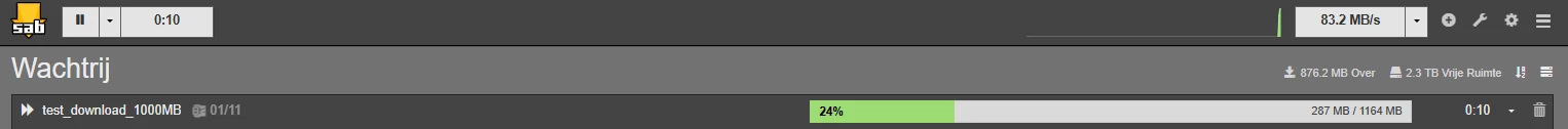

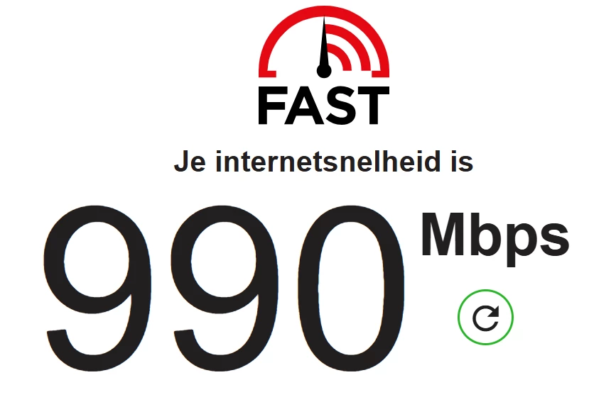

Goedemorgen, bij mij werkt alles momenteel weer, heb alle snelheid testen die ik kon doen uitgevoerd, ook Usenet (newsgroups) haal ik weer de snelheid  (80-85 MB/s) die ik normaal ook haalde met 50 treads.
Odido TV is ook weer goed via de app op Nvidia Shield, beeld stottert niet meer en ziet er goed uit, geen lage stream meer en reageert ook weer snel met opstarten, vooruit spoelen etc.
Ik zag ook dat er tijdens deze storing heel veel timeouts waren naar de bekende DNS servers, dit is momenteel ook weer goed.
Nu even aankijken of dit zo blijft.
