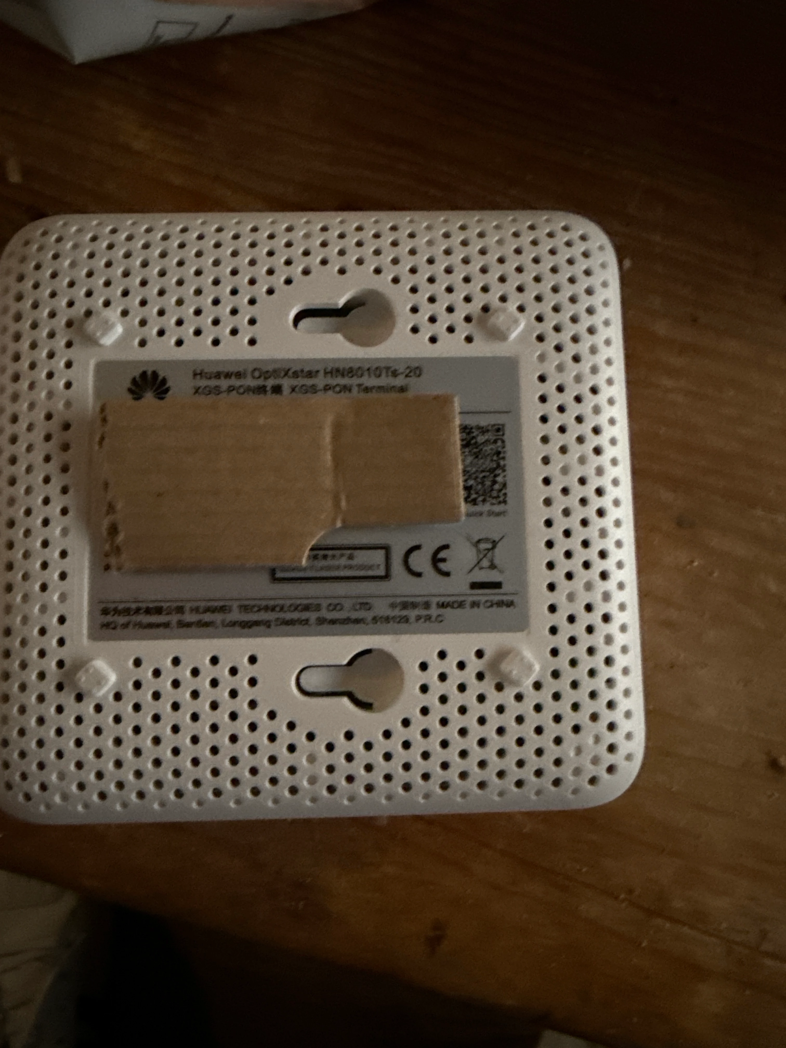

Ik heb dit kastje.

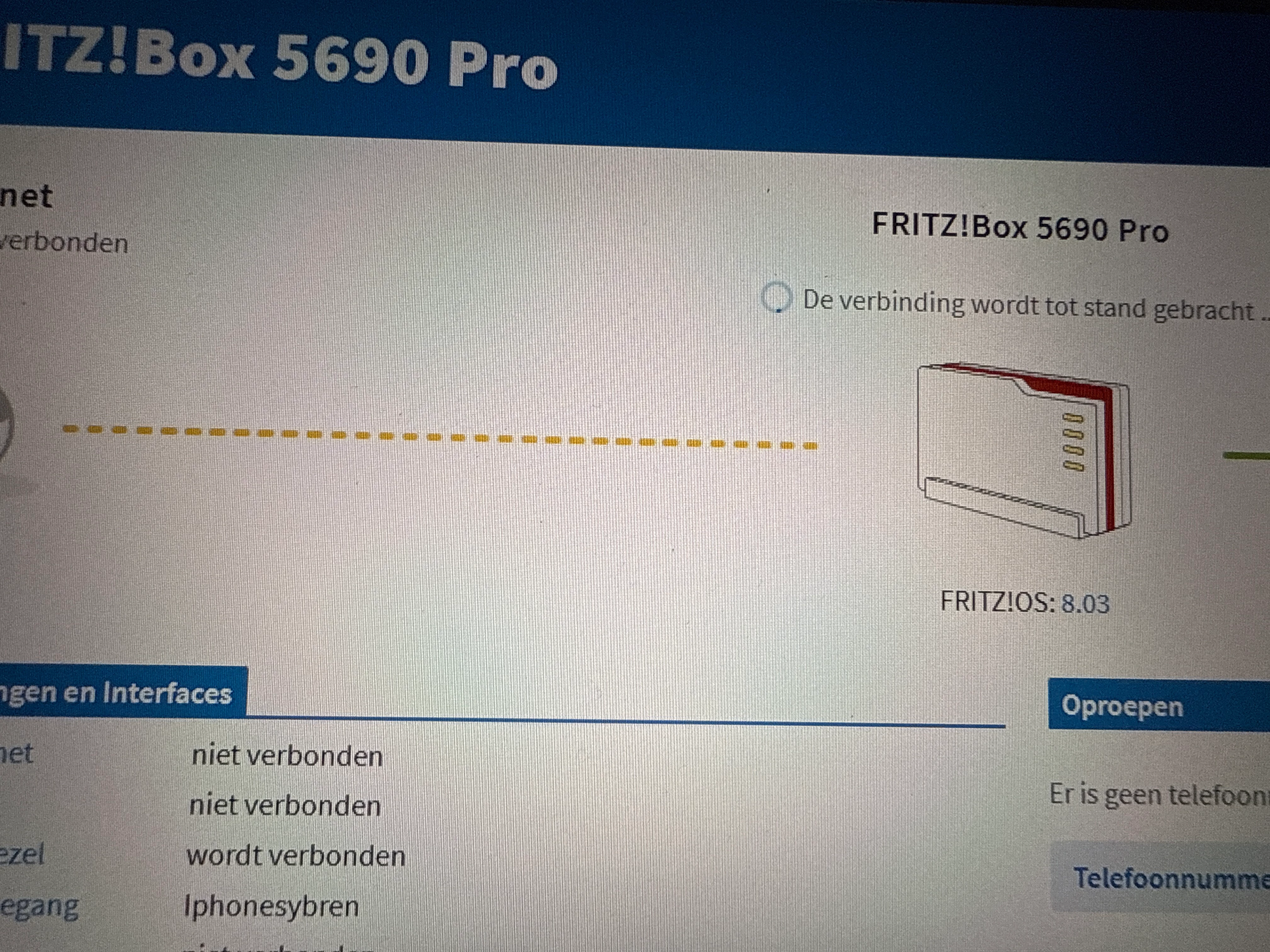

Ik probeer mijn modem om te zetten van wan naar glas, ik heb de juiste kabel. Maar ​@Odido kan me niet helpen aan mijn wachtwoord pon of ploam. Het serienummer van dit kastje lijk niet de oplossing.
Wie kan me helpen aan het juiste wachtwoord

Hallo ​@Sybren1979
Stel zelf alleen het internet in. Het modem ID dient te worden geregistreerd door Odido. Zet het modem ID in je community profiel Bij info voor de moderators en vul ook de overige privé velden in.
  • mrt 4, 2025 4:46 p.m. UTC
Hallo ​@Sybren1979
Top ik heb het gedaan, maar hoe lang duurt zoiets normaal? Hij geeft nu nog steeds aan verbinding wordt tot stand gebracht
  • mrt 4, 2025 5:18 p.m. UTC
​@Sybren1979
Zodra een moderator je reactie ziet dan kunnen ze het modem ID voor je registreren.
Teresa van Odido
​@Sybren1979 Heel erg bedankt voor je geduld, ik help je natuurlijk graag verder!
Ik heb het nieuwe ONT succesvol geregistreerd. Laat je mij weten of je dit van jouw kant ook zo ervaart?
