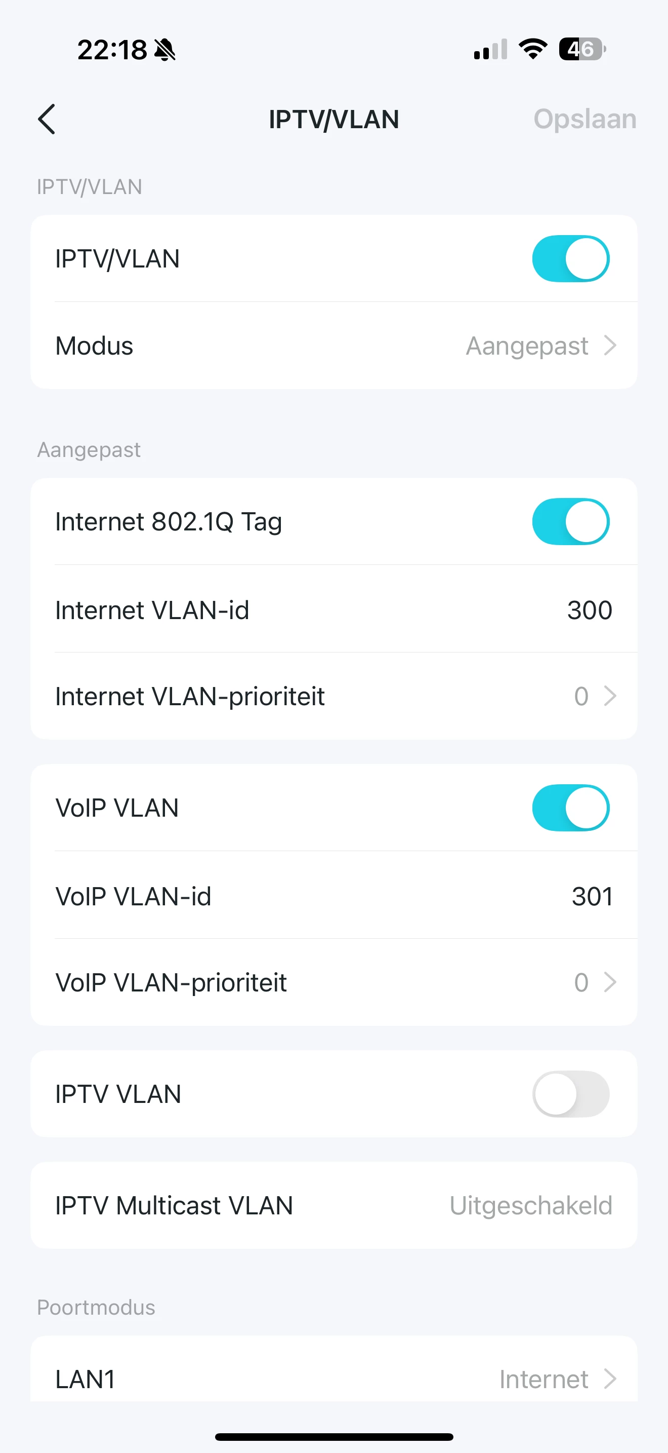

Ik heb de instellingen staan zoals in de foto. Nu is het probleem dat het internet lampje op rood blijft staan.
  • September 3, 2025
​@dencey5713
De VoIP VLAN kan je ook gewoon uitschakelen, gaat de internetkabel vanaf de nediaconverter naar de TP-LINK? Heb je de mediaconverter ook een herstart gegeven?
