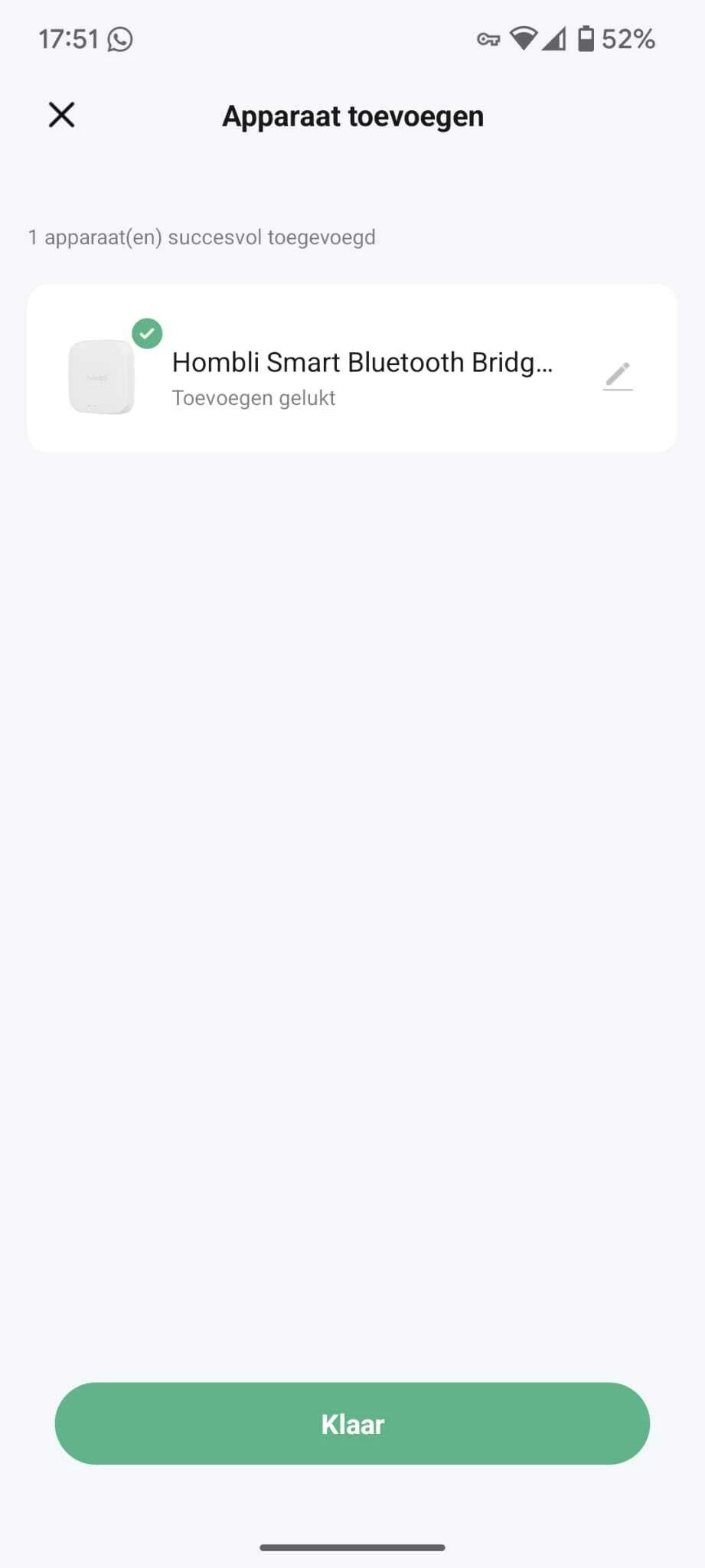

Beste antwoord door Geenfanvanditgedoe
Beste ​@Tommie van Odido en ​@Teresa van Odido ,
Ik heb vorige we​ek dinsdag nogmaals gebeld. Toen is de T-54 modem opgestuurd. Deze hebben we nu ontvangen. Na instellen op 2.4GHz is het aansluiten bij de eerste poging gelukt. Het probleem is voor ons daarmee opgelost! Bedankt voor jullie pogingen het probleem op te lossen.
Groetjes,
