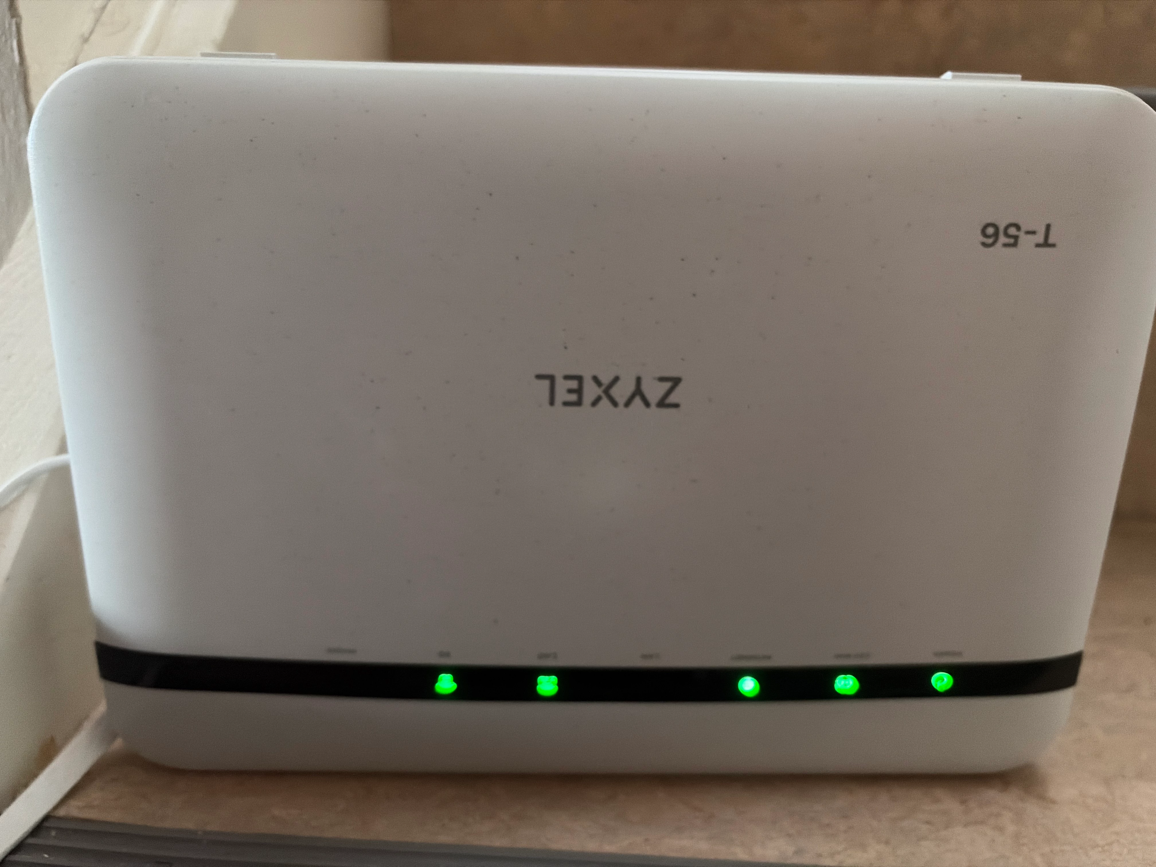

Dat het internet lampje knippert op de router is normaal en betekent dat er data verzonden of ontvangen wordt.

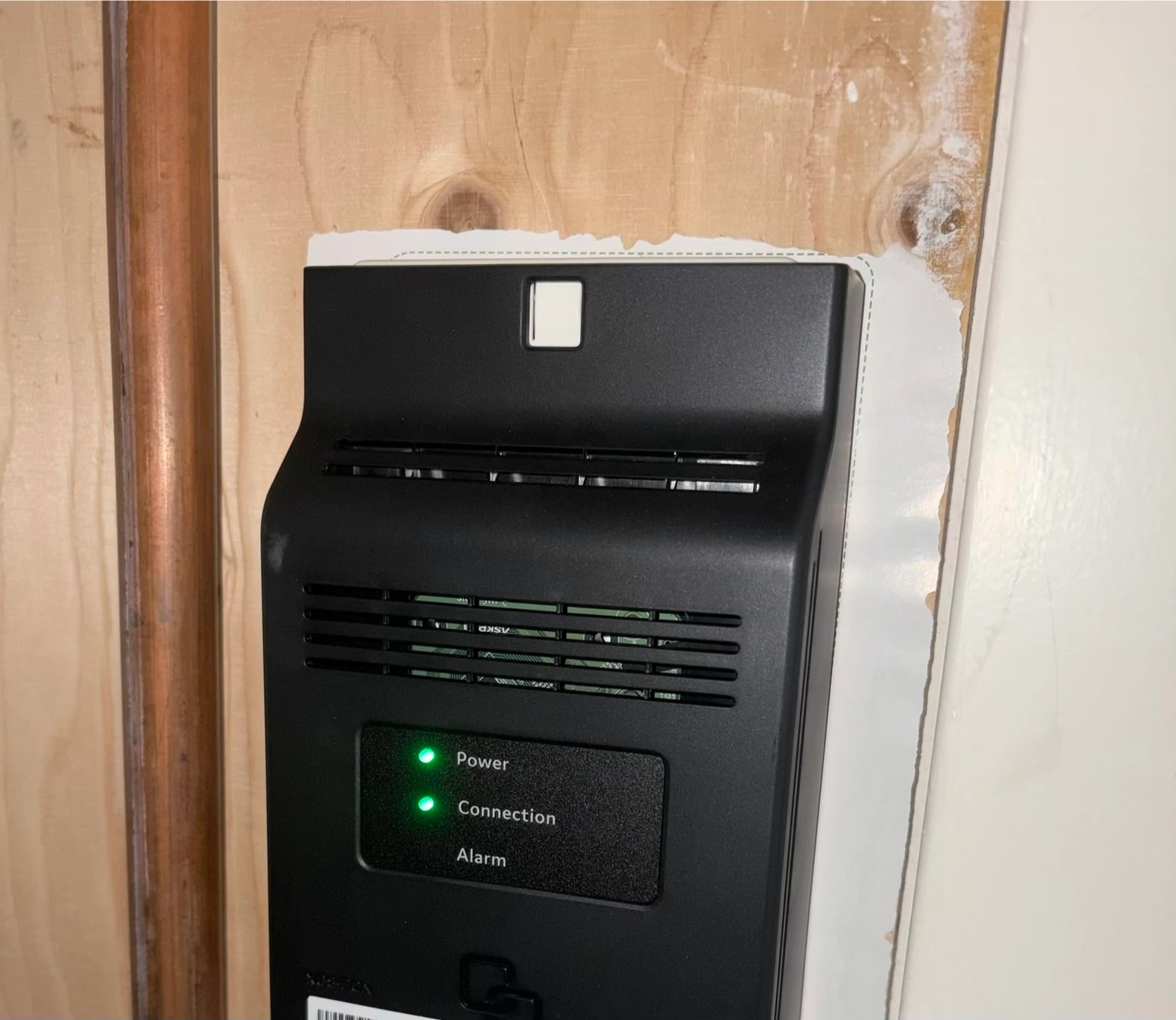

Welke ONT heb je, kan je er eens een foto van plaatsen?
Wanneer de verbinding wegvalt brandt het lampje op de router dan rood en is de snelheid bij een speedtest wel goed?
  • apr 20, 2026 4:57 a.m. UTC
Hoi Waqqas,
Wanneer de verbinding wegvalt blijven de lampjes gewoon groen en is er niets te zien. Monteur van Guidion ziet ook niets raars. Toch heb ik geen internet, zelfs als ik naast de router sta… tenzij de monteur er is en hij hem even reset.
Ik zit er over na te denken om het abonnement kosteloos te laten opzeggen en maar over te stappen, gezien ik al 2 maanden een abonnement afneem zonder daadwerkelijk internet te hebben.
  • apr 20, 2026 7:55 a.m. UTC
​@Jelle2708

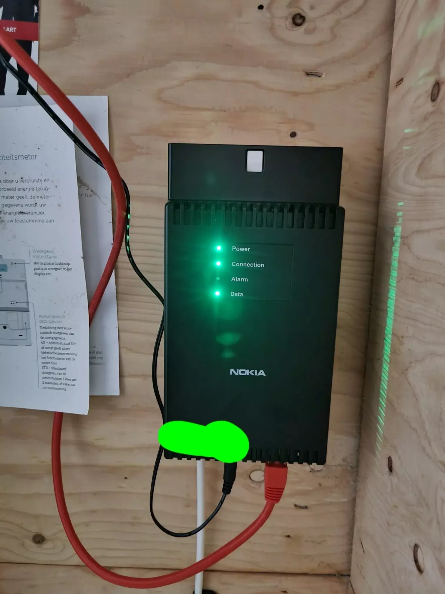

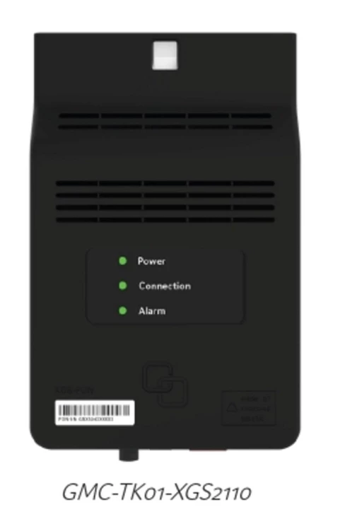

Er zijn wel meer mensen met deze ONT die problemen ondervinden, meestal helpt het vervangen door een Nokia ONT.
Kosteloos opzeggen gaat iig niet, geef Odído eerst een maand de tijd om het op te lossen.

Verkeerd gezien.
  • apr 20, 2026 8:15 a.m. UTC
​@ccnl
Beide zijn een XGSPON ONT en worden gebruikt bij KPN WBA.

Even een update:
Vandaag een monteur langs geweest, ik had van tevoren gebeld en met de tip van ​@Waqqas aangegeven dat ze een Nokia ONT mee moesten nemen. Deze is vandaag geplaatst en ik heb ondertussen al 5 uur lang kunnen gamen!
Fingers crossed dat het nu zo blijft!
Thanks voor het meedenken!
