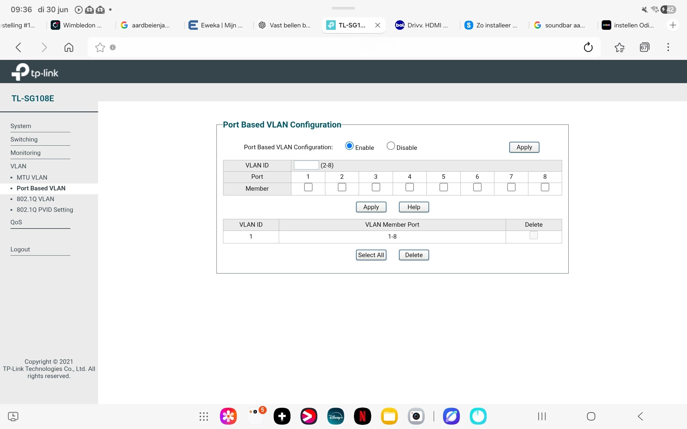

Ik heb nu de TP-Link TL-SG108E 8-poorts achter mijn Deco BE65 aangesloten. Daar heb ik nog 1 poort vrij. Ik zou dus daar de Zyxel aan kunnen sluiten? De BE65 heeft IPTV/VLAN aan staan.
Begrijp ik dat goed?

Log in op de router door in je browser naar het IP adres dat onder de switch staat te gaan en log in.
Navigeer naar het VLAN menu, VLAN 300, port members: (de poort waar je de Zyxel op aansluit), zet die poortnummer ook bij TAGGED en op het PVID scherm vul 300 in bij de poort waar je de Zyxel op aansluit.
Vergeet 802.1Q niet in te schakelen.
Kan je aangeven waar ik dit allemaal moet instellen cq aanvinken? Ik ben hier niet in thuis

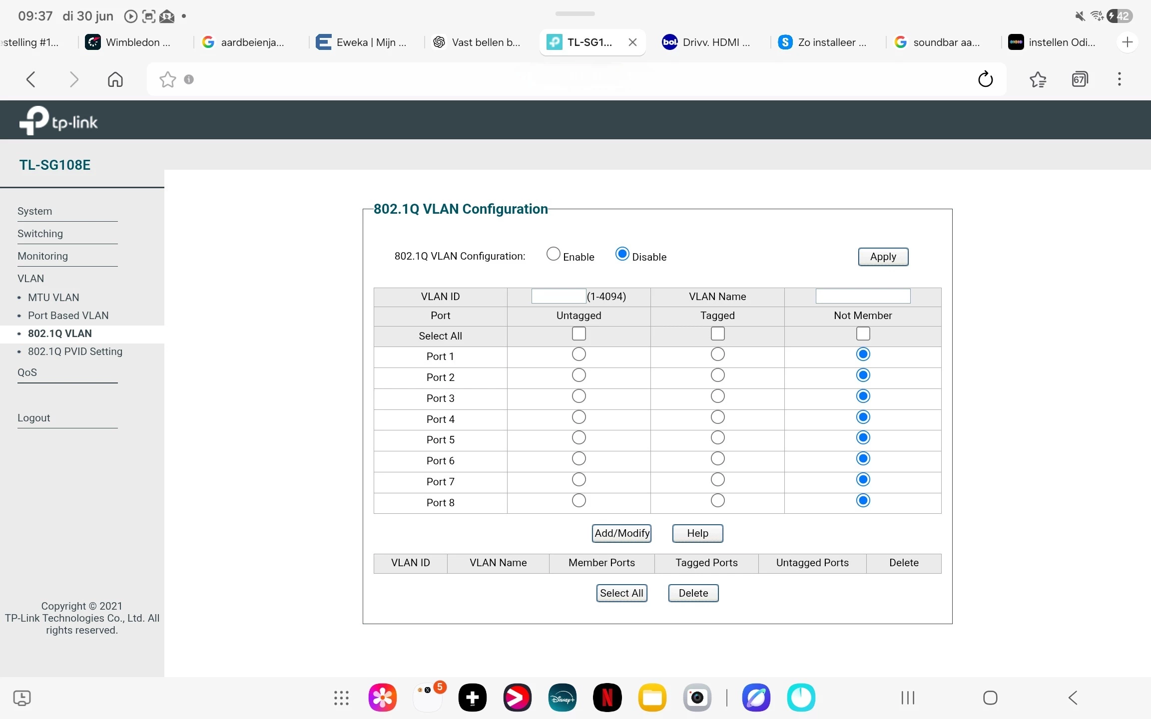

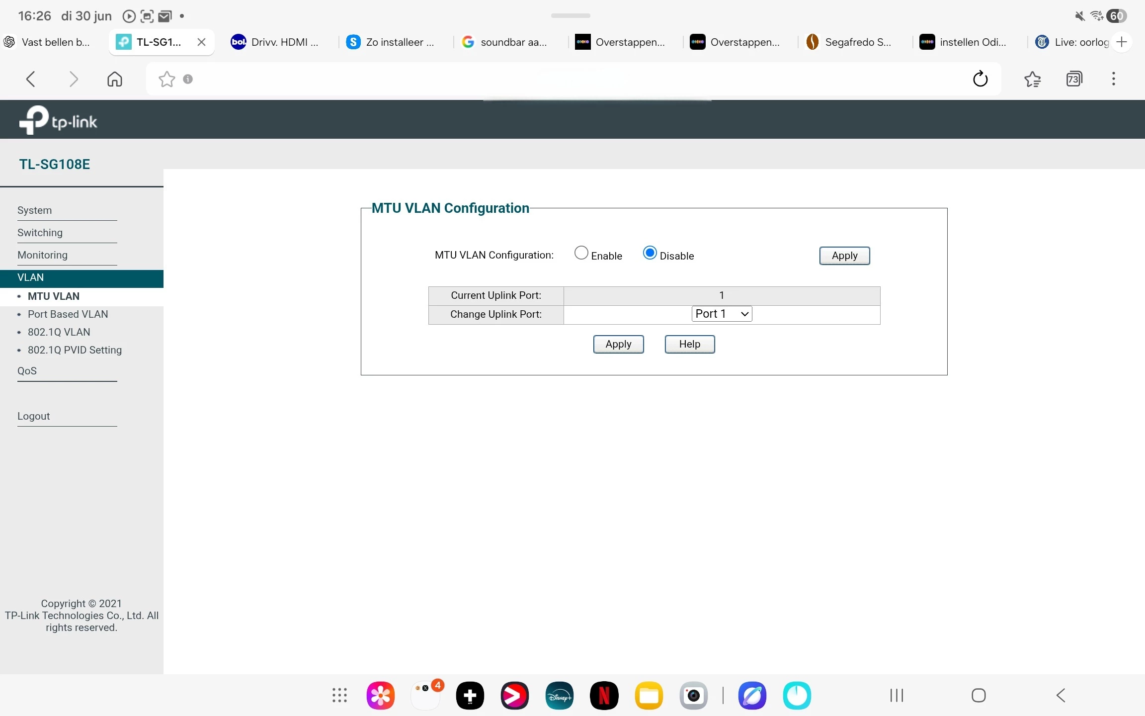

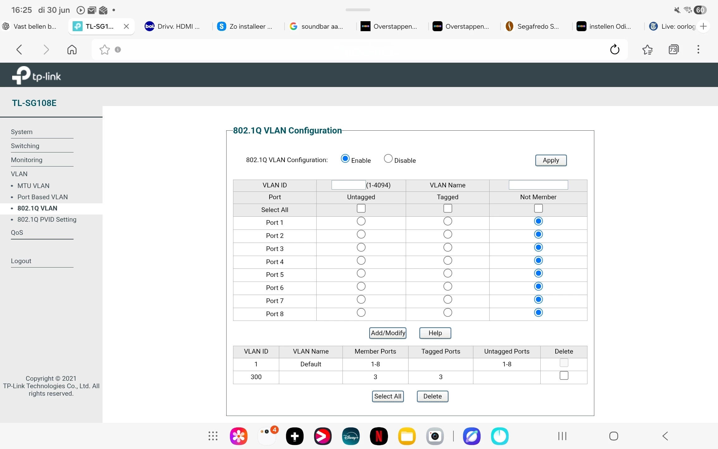

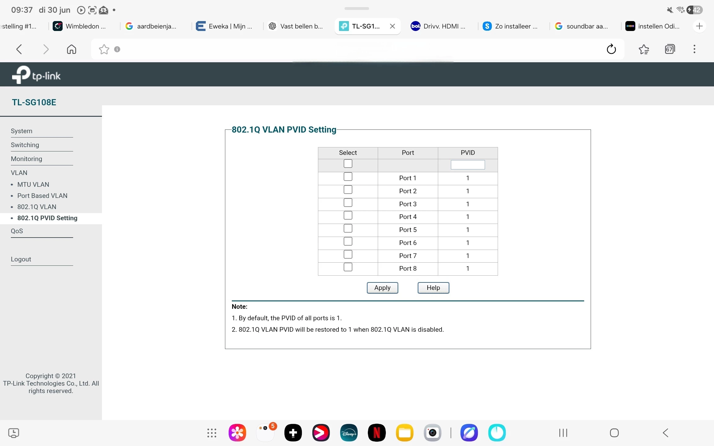

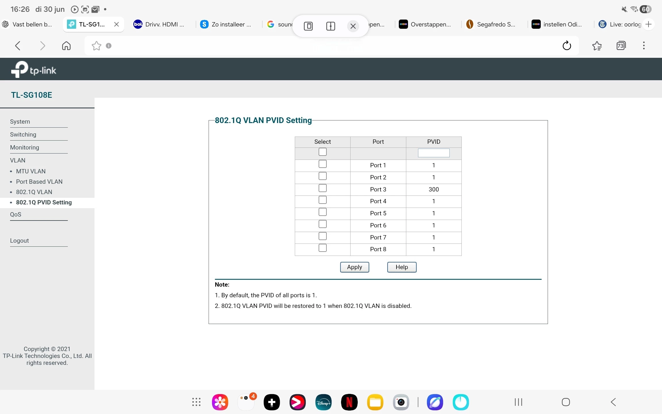

​@Waqqas zou je aan kunnen geven op de screenshots, wat ik moet instellen, ingeven of aanvinken?
  • June 30, 2026
​@Messi70
Op foto 1 VLAN 300, kies de poort waar je de Zyxel op aansluit en apply.
Op foto 2 enable, VLAN 300, Vink bij de juiste poort Tagged aan en apply.
Foto 3 PVID 300 bij de juiste poort en apply.
  • is een King Poster
  • June 30, 2026
​@Messi70

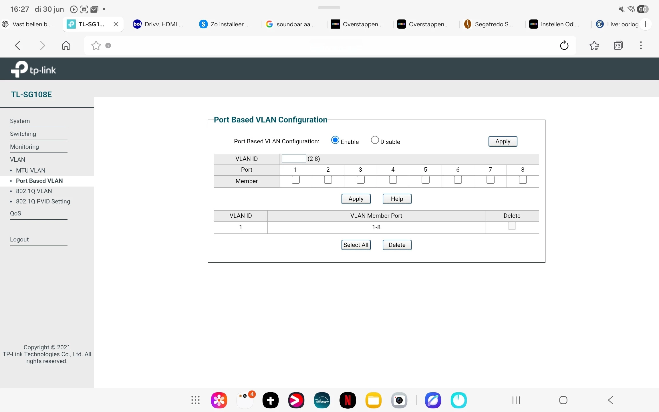

Klopt het zo? Bij foto 4 niks veranderen?
  • June 30, 2026
​@Messi70
Op de eerste foto heb je nog geen wijziging aangebracht.
VLAN 300 en port members 3, kan je daarna eens kijken of het werkt?
  • June 30, 2026
​@Messi70
waar moet ik VLAN 300 invullen? Bij VLAN ID heb je een range van 2-8
