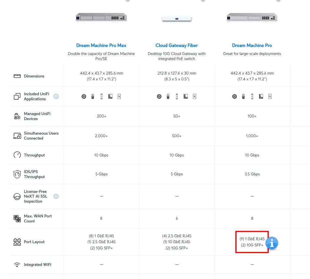

UDM Pro (€€€€) heeft 9 poorten van 1G en twee 10G SFP+ , dus als je deze aansluit via een UTP (RJ45) zal je snelheid van 2G uitkomen op 1G.
Wil je toch één UTP poort hebben van 2.5G, moet je over op een UDM Pro Max (€€€€€) … of Cloud Gateway Fiber (€€€). De keuze moet worden bepaald met de hoeveelheid devices, maar voor een gewone huishouden met opgroeiende kinderen … zou de CGF toereikend kunnen zijn, ook gezien de kosten.
En omdat je al aangeeft om in de toekomst nog meer bandbreedte te willen, dan zou ik voorstellen om je hele netwerk geschikt te hebben voor minimaal 2.5G of liever 10G. Want een aansluiting van +8G en dan je netwerk op 1G  te laten, is dan eigenlijk een beetje ‘overkill’ (m.b.m.).

Ik twijfel tussen de Pro Max en de Fiber, en ik ga 1 van de 2 sws kopen.
Ik ben als hobbyist bezig met het instellen van een VPN, Synology, security etc. zodat ik ook in het buitenland gebruik kan maken van mijn eigen netwerk. Daarnaast wil ik het mogelijk maken voor familie en vrienden om hier ook gebruik van te maken.
Daarnaast heb ik nu rond de 20 Unifi producten (camera's, AP's, switches en deurbel) en rond de 80 users (veelal smarthome devices), en zal in de toekomst nog iets uitgebreid kunnen worden.
De Fiber zou dus wel voldoen, meerdere 2.5Gb poorten zijn ook fijn..
De Pro Max heeft weer iets meer capaciteit en mijn hdd kan ik gewoon overzetten en hoef dan ook geen slot en dure nvme ssd aan te schaffen.
Geld speelt zeker wel een rol maar het verschil is prima te doen, ik krijg natuurlijk ook iets terug voor mij Pro.
Wat zou je/jullie doen?😅

Onder de indruk, 20 items uit het Unify eco systeem.
Grote voordeel is en ook gelijk de belangrijkste, alles binnen 1 controller.

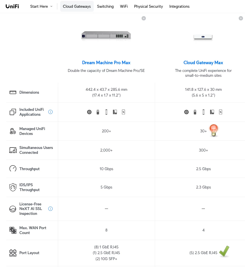

Unify heeft ook nog de Cloud Gateway Max, die heeft allemaal 2.5G poorten … maar heeft dan weer geen SFP+. Nog iets bij deze, is de beperking van de hoeveelheid devices t.o.v. de DMPM of CGF.
Gezien je toekomstplannen, kun je denk ik de DM Pro zeker prima inzetten. Je kunt dan bij een upgrade handig gebruik maken dan de 10G SFP+ poorten, zowel voor inkomend internet (met de juiste SFP+) maar ook eventueel een patch over SFP+ naar een (PoE) switch 10G/2.5G (USW-Pro-XG-8-PoE (155W)). Zeker als ik kijk naar de hoeveelheid PoE devices, is zo’n switch een uitkomst.
Maar aan dat alles hangt i.d.d. wel een prijskaartje, maar je kunt jaren vooruit en dus de ROI kun je uitsmeren over jaren.

Ik twijfel tussen de Pro Max en Cloud Gateway Fiber.
Eigenlijk heeft de CGF voor mij denk ik voldoende capaciteit, enige waar ik mee zit is het NVR deel:
1. Duurder opslag (min +€200 voor 2TB ssd en ssd tray)
2. Minder capaciteit mbt het aantal camera's
3. En tevens minder netwerkpoorten (dan kom ik tekort)
Dit "probleem" kan ik verhelpen met de UNVR Instant incl. 6x POE (€199), en deze kan ik gelijk op mijn TV aansluiten, Unifi Viewport is duurder..
Dan heb ik genoeg (snelle) poorten en capaciteit, kosten vallen dan ook mee met de verkoop van mijn UDM Pro, en dan mogelijk in de toekomst de Pro XG erbij.
Dit is denk ik een goede oplossing voor mij.
