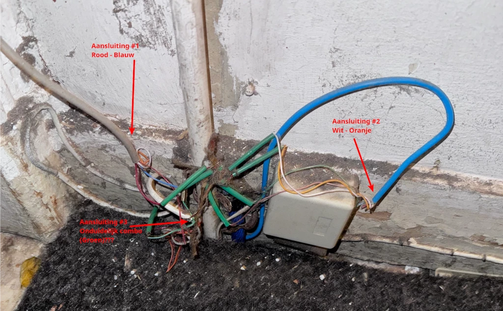

Ik heb een professional nodig voor de installatie. Ik heb twee internetpoorten thuis en ik weet niet welke het is. Ik heb ze allebei geprobeerd, maar er is geen internet. Vandaag is de eerste dag van mijn abonnement. Ik kreeg vanochtend een e-mail dat ik vanmiddag internet zou hebben, maar dat is niet het geval. Kan iemand me helpen? Mijn Nederlands en Engels zijn niet zo goed, dus ik kan niet bellen.

Als ik de bedrading ‘warboel’ bekijk op de geleverde foto, kunnen we eigenlijk wel stellen dat dit far of standard is aangesloten.
Je hebt het over 3 gebruikers, die ik ook denk ik wel kan halen uit de ‘warboel’.
Nu met de andere foto waar ik een licht kabel zie, zou ik vermoeden dat jou aansluiting #1 is.
De kleurcombo is dan Rood - Blauw als eerste groep, daar zou dan jouw internet op binnen moeten komen.

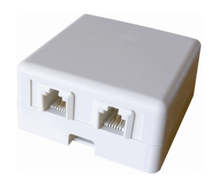

De verdeeldoos die je ook op een foto laat zien, heeft deze Rood - Blauw combo … maar er zit geen aansluitmogelijkheid op met dat stekkertje wat je ook laat zien neem ik aan?
Dan zal er dus een andere einddoes opgezet moeten worden, waarbij je dus wel die RJ11 gebruiken.
