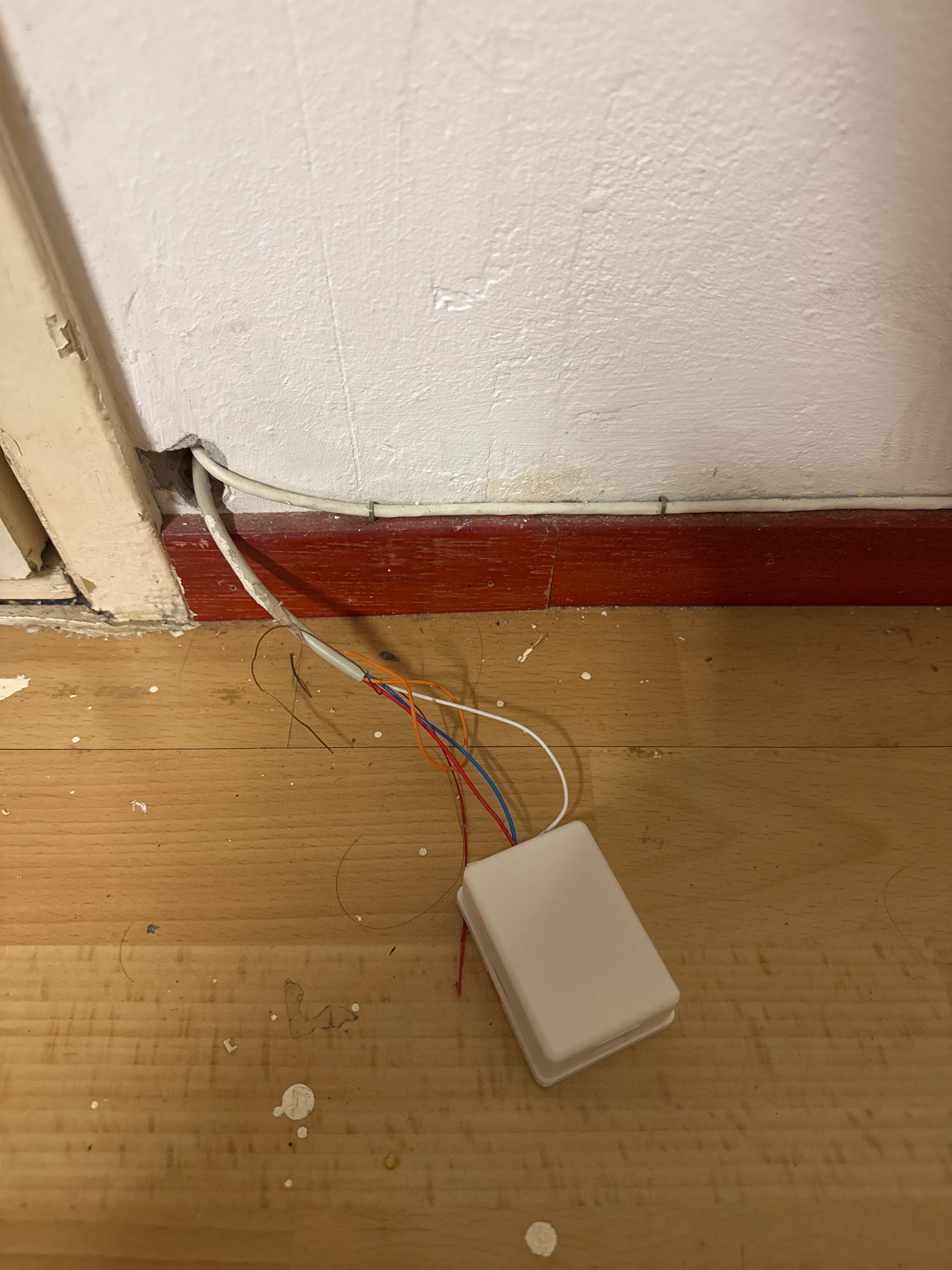

Als ik de bedrading ‘warboel’ bekijk op de geleverde foto, kunnen we eigenlijk wel stellen dat dit far of standard is aangesloten.
Je hebt het over 3 gebruikers, die ik ook denk ik wel kan halen uit de ‘warboel’.
Nu met de andere foto waar ik een licht kabel zie, zou ik vermoeden dat jou aansluiting #1 is.
De kleurcombo is dan Rood - Blauw als eerste groep, daar zou dan jouw internet op binnen moeten komen.
De verdeeldoos die je ook op een foto laat zien, heeft deze Rood - Blauw combo … maar er zit geen aansluitmogelijkheid op met dat stekkertje wat je ook laat zien neem ik aan?
Dan zal er dus een andere einddoes opgezet moeten worden, waarbij je dus wel die RJ11 gebruiken.

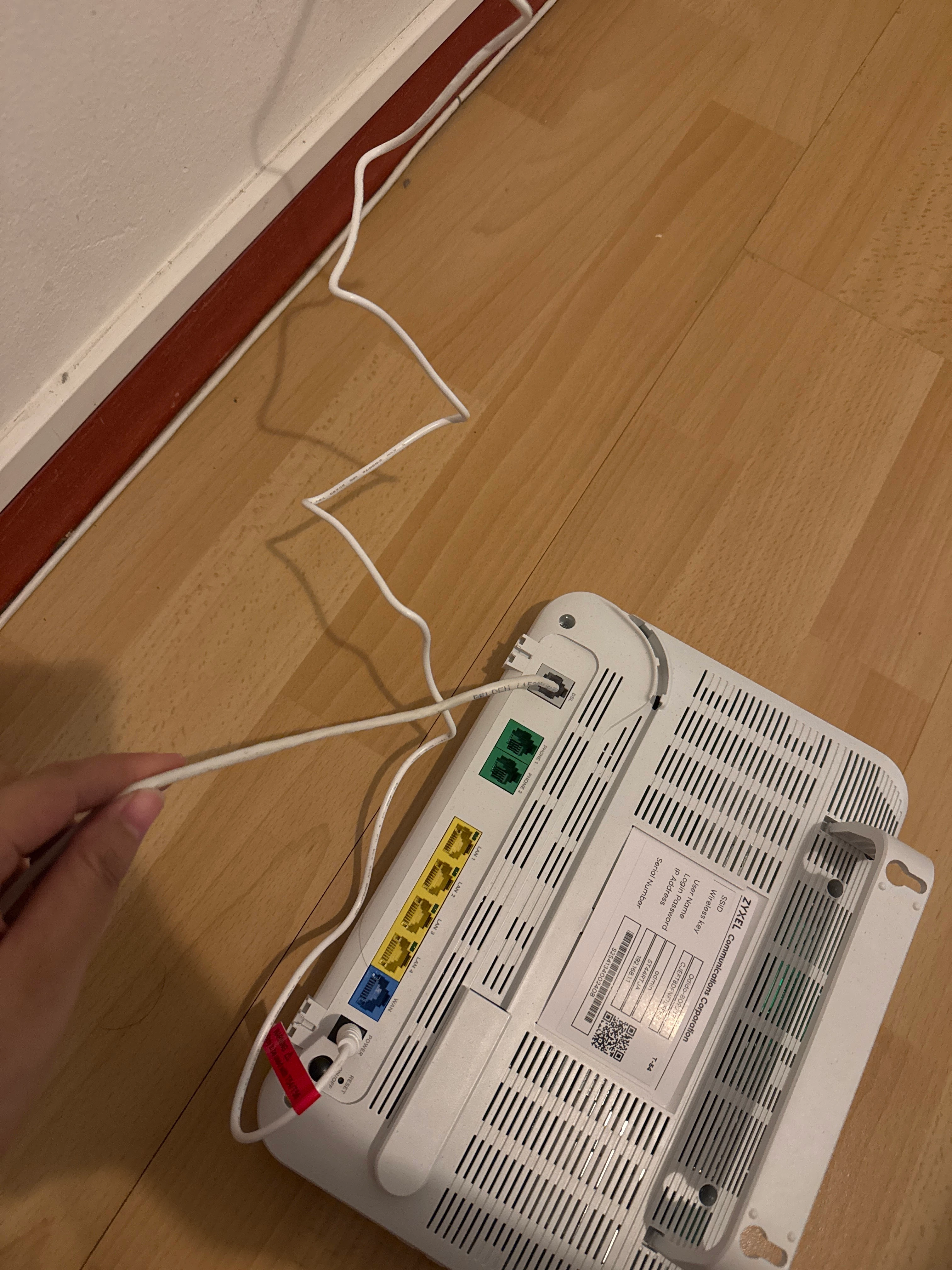

Kan je een foto maken van het aansluitpunt waarop je het modem probeert aan te sluiten?

Ik denk dat er hier een foto van het aansluitpunt op/uit de muur bedoeld wordt 😁
Normaal sluit je de modem ook in de meterkast aan waar het KPN punt binnenkomt.

Dit is een lijn die vanuit de gemeenschappelijke ruimte van ons appartement mijn huis in loopt. Er lopen twee lijnen binnen, en ik weet niet welke van de twee is...

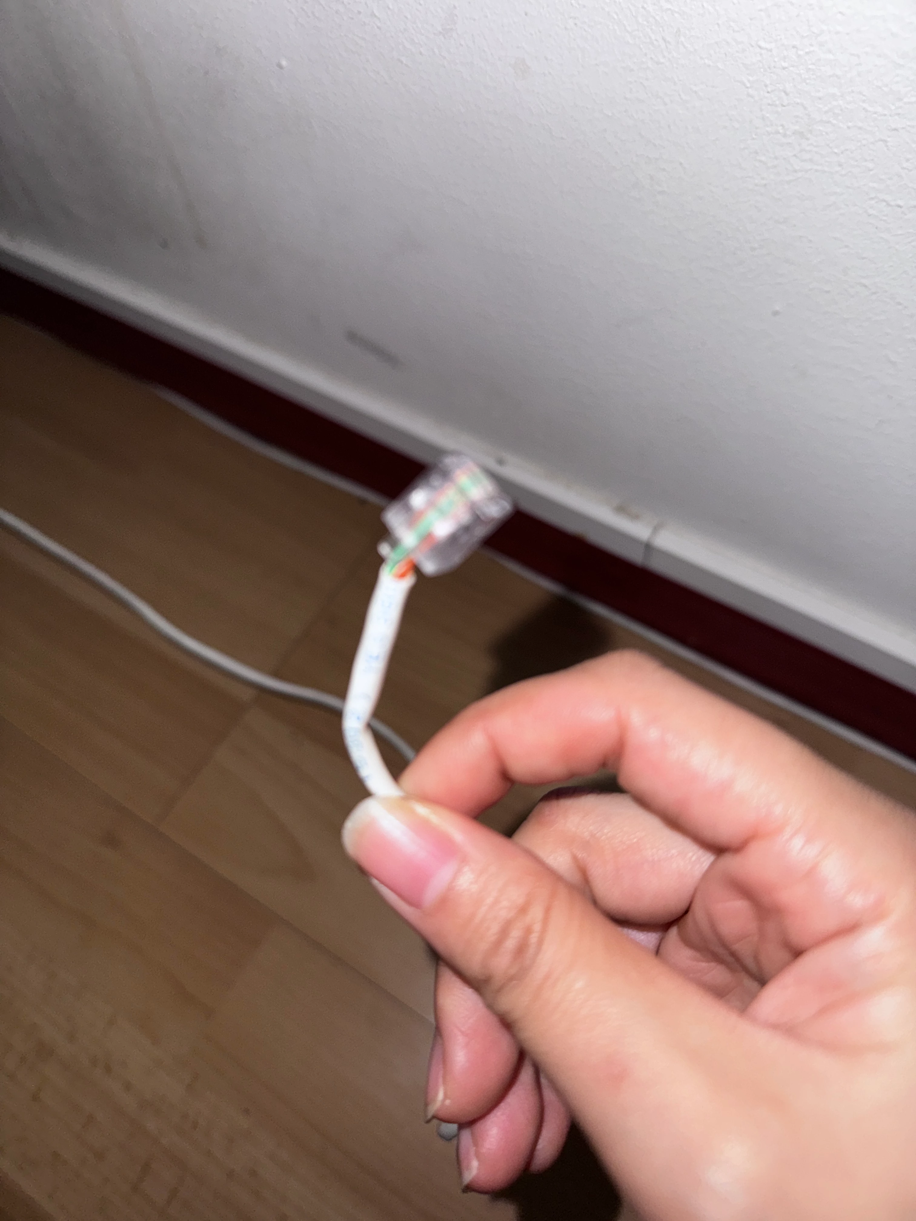

Dit is er nog een.

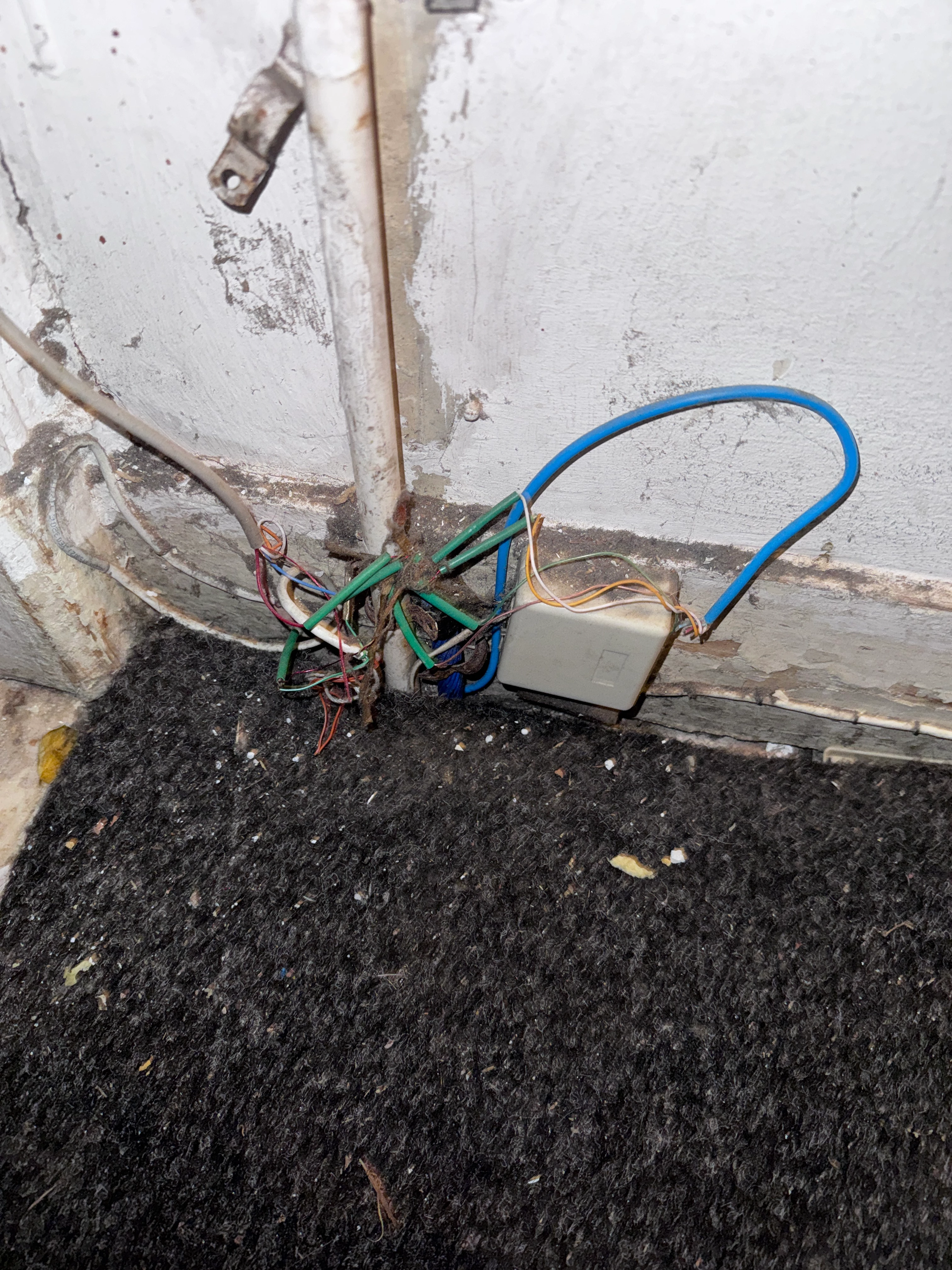

Dit is de netwerkkabel die we met z'n drieën delen; het is een complete chaos en ik krijg er echt hoofdpijn van. Ik heb dringend hulp nodig; ik heb iemand nodig die het komt installeren.

De modem wordt het beste in de gezamenlijke meterkast aangesloten het dichtste bij waar de KPN lijn binnen komt. Alles erachter zou signaal verlies kunnen geven.

Het signaal kan ook op wit en oranje staan, die kan je in je woning wel aansluiten maar of het ook goed is in de centrale ruimte is moeilijk te beoordelen, beter laat je een monteur langskomen.

Hi. ​@Nora van Odido De monteur kwam langs om te kijken, maar mijn kabel bleek kapot te zijn; hij kon hem niet repareren. Hij moet mijn probleem doorgeven aan KPN en wachten tot zij contact met me opnemen om de kabel opnieuw aan te sluiten. Daarna plant hij een nieuwe installatieafspraak in. Nu kan ik alleen nog maar wachten. Ik weet niet of mijn netwerk voor Kerstmis weer werkt. Ik maak me grote zorgen.
