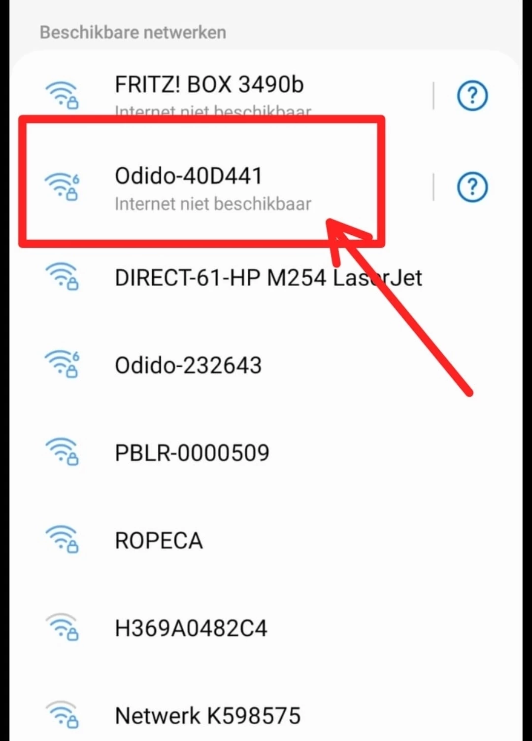

Sinds vorige week woensdag in eens geen internet DATA meer op modem.
Alles werkt zoals het moet zijn ook modem (alle lampjes groen) en PON kastje.
Diverse laptops en wifi apparaten geprobeerd. Verbind ook allemaal netjes met modem. En alle apparaten geven melding. Verbonden maar zonder internet op wifi en cat5 cat6 kabel

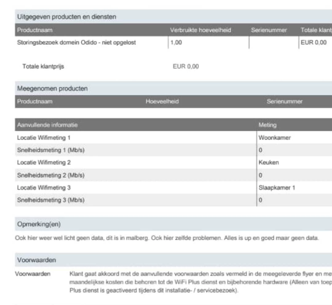

Alle handelingen doorlopen en er is zelfs een monteur geweest afgelopen vrijdag van GUIDION  na telefonisch overleg met de helpdesk van odido nadat alle stappen waren door genomen.
Deze monteur  constateerde ook dat alles zou moeten werken en in de Werkbon van de monteur staat dat er geen data op de internet aansluiting is en probleem bij odido zelf moet zitten. Advies was weer terug bellen naar odido.  Lijkt er op als of internet een blokade heeft vanwege onjuist gebruik of een andere reden ?
Weer gebeld en alles door genomen en nog steeds geen data op glasvezel van odido.
