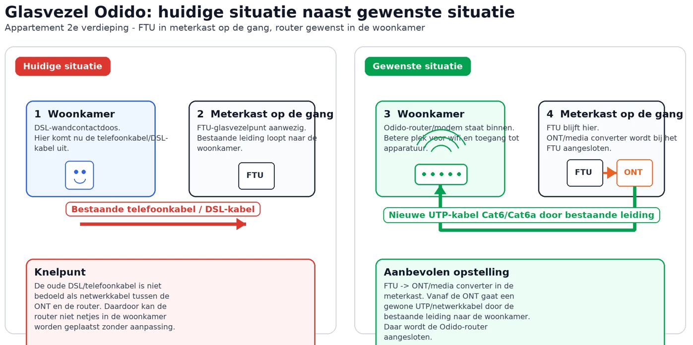

Mijn gedachte over de situatie is het volgende:
  1. De bestaande DSL-kabel uit de leiding verwijderen.
  2. Een Cat6- of Cat6a-UTP-kabel door dezelfde leiding trekken.
  3. De glasvezel laten afmonteren in de meterkast.
  4. ONT/media converter in de meterkast plaatsen.
  5. De UTP-kabel gebruiken om de verbinding van de meterkast naar de woonkamer te brengen.
  6. De Odido-router vervolgens in de woonkamer aansluiten.

Dit verbaast ons, omdat er al een bestaande leiding aanwezig is tussen de meterkast en de woonkamer. Het idee is om de huidige DSL-/telefoonkabel te vervangen door een UTP-kabel, zodat de router in de woonkamer geplaatst kan worden en het FTU-punt en een eventuele ONT/media converter in de meterkast kunnen blijven.

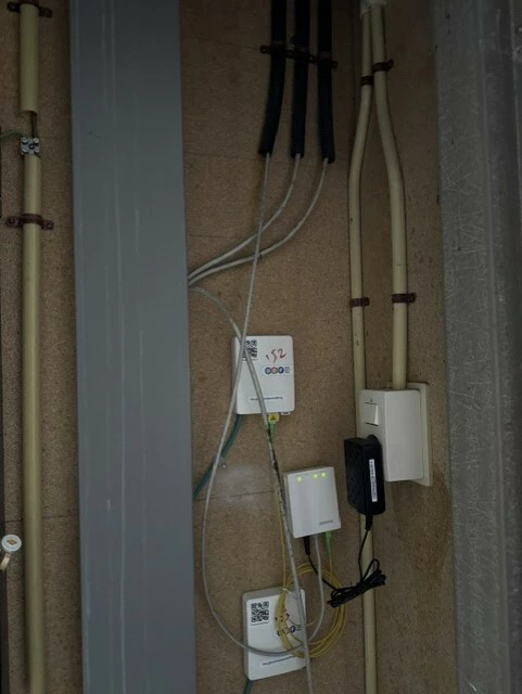

De bovenburen zaten in dezelfde situatie, waarbij de aansluiting op deze manier is gerealiseerd. Ter verduidelijking voeg ik een foto van hun installatie toe, evenals een schematische weergave van de huidige en gewenste situatie.

En je ziet daar een andere ONT die reeds aangesloten is, toch?
Dus dan weet je dat het mogelijk moet zijn.
Je kunt natuurlijk ook even aan de bovenburen vragen of zij meerkosten betaald hebben en hoeveel dat was.
