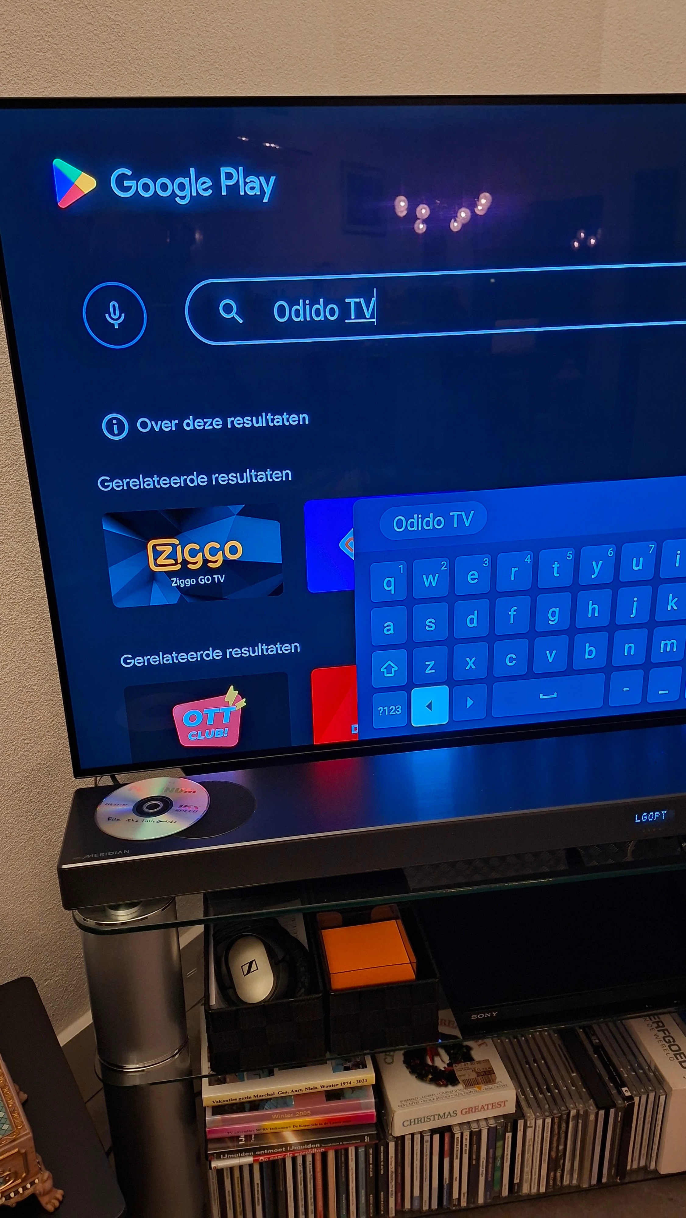

Want, ik ben eens gaan snuffelen via mijn smart TV op “Google Play” naar de Odido TV app…. Bij de info bij jullie app GIERT het van de klachten over de update van jullie V 2.0.5895 app van 7 okt 25.
Die update datum had ik nog even gemist maar nu realiseer ik me dat ik sinds die tijd dus OOK met dit super irritante gelazer te kampen heb alle dagen. En zélfs twijfel of het aan mijn TV ligt, nóg irritanter dus!
Ook gek: Via de Smart TV naar Google play krijg ik alléén de oude versie 2.0.5895 voorgeschoteld.
Via mijn mob. tel. naar Google play krijg je WEL de versie 2.0.6165 te zien.

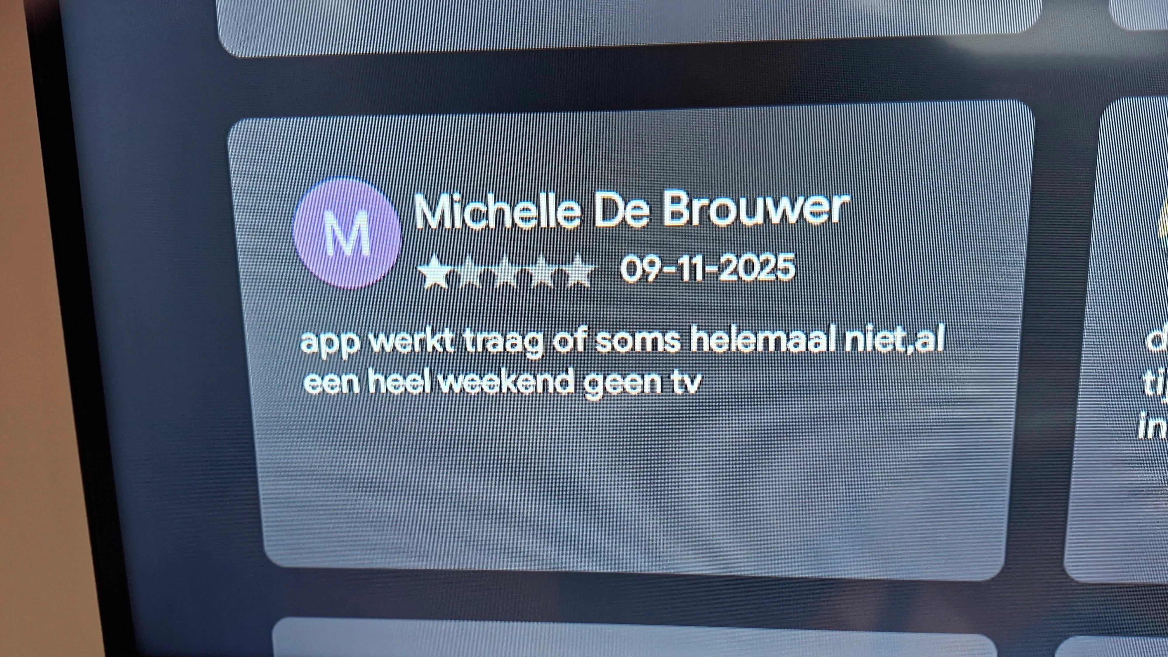

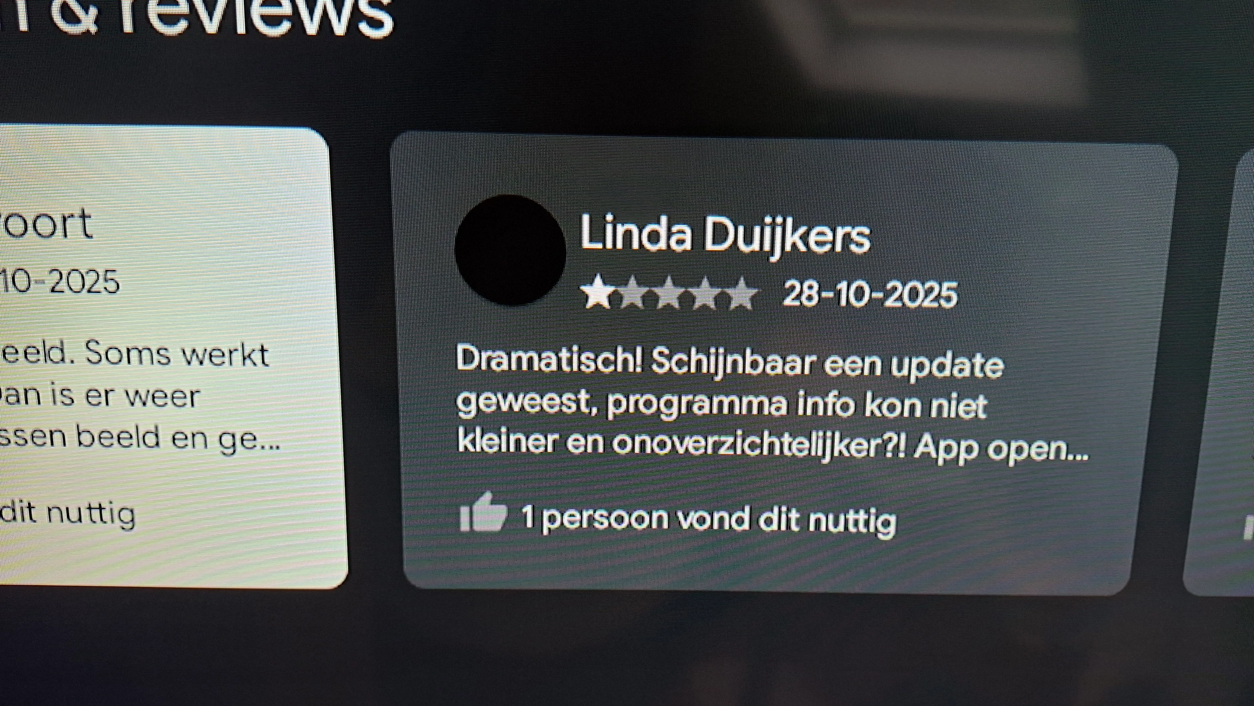

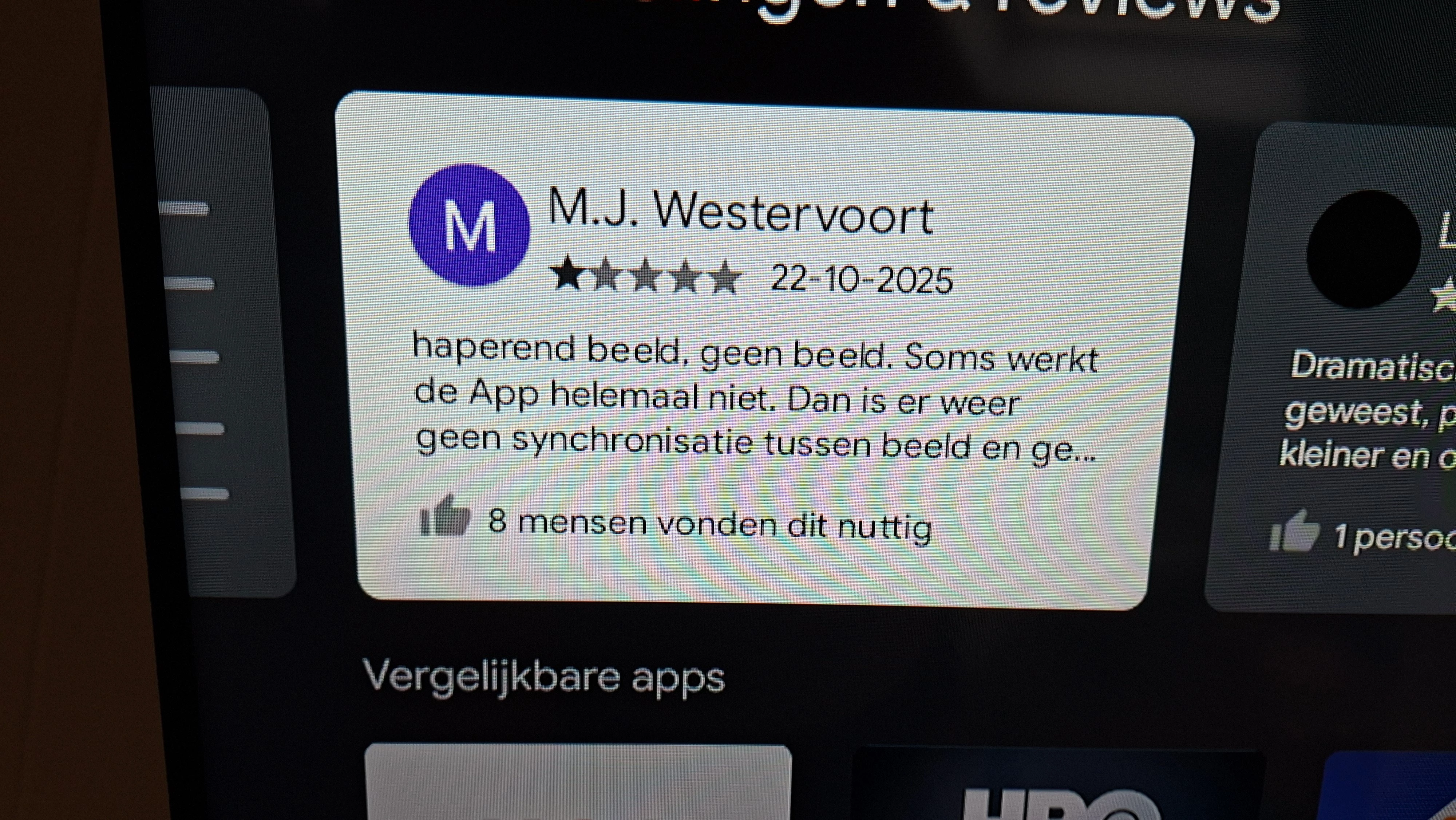

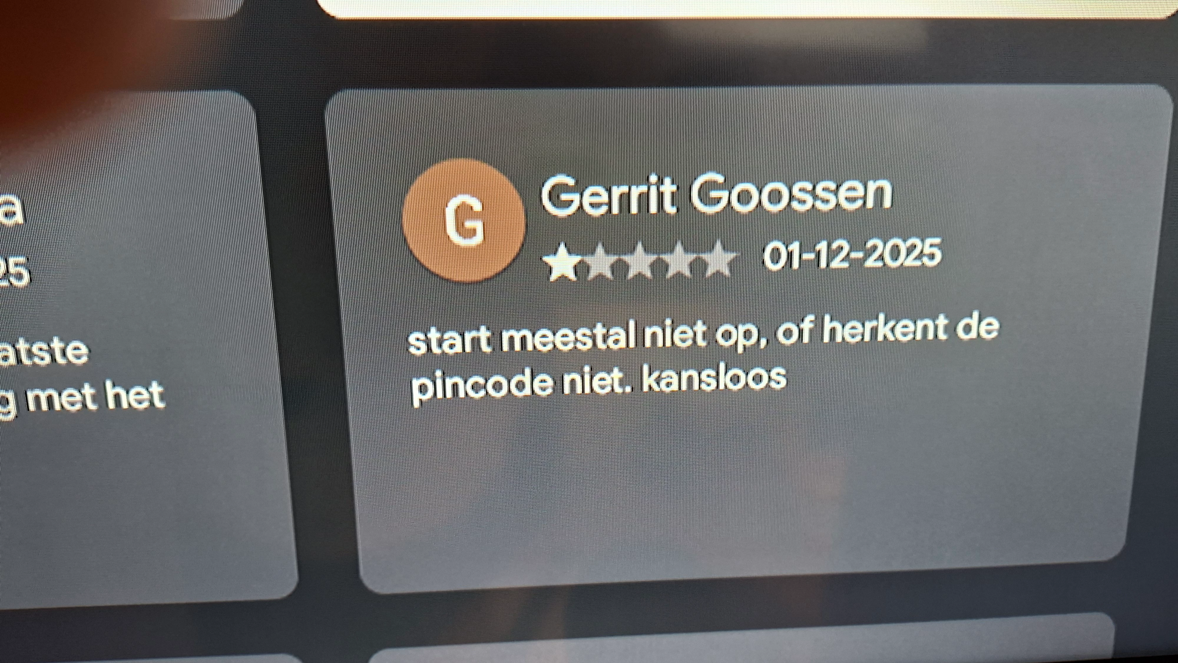

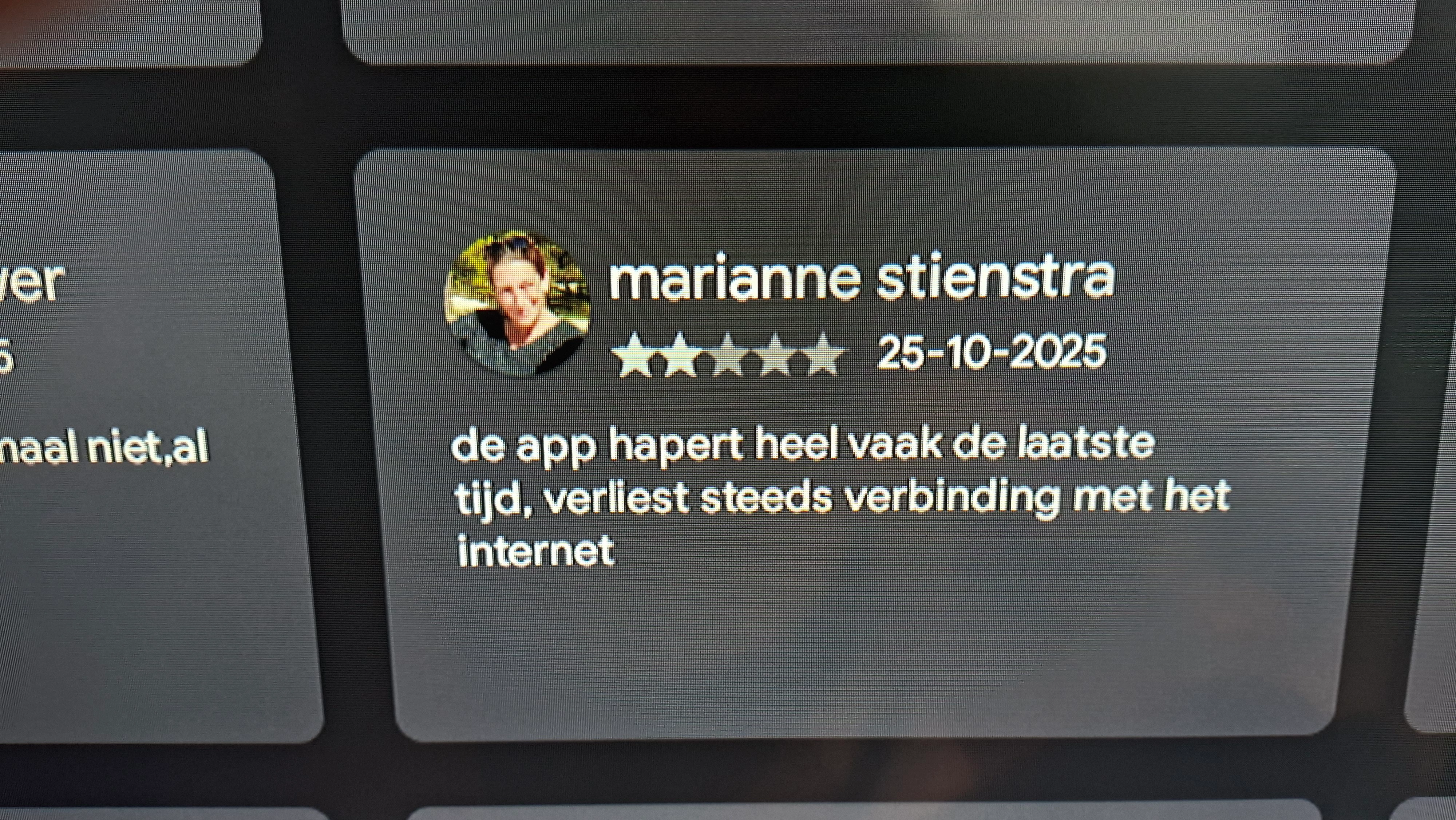

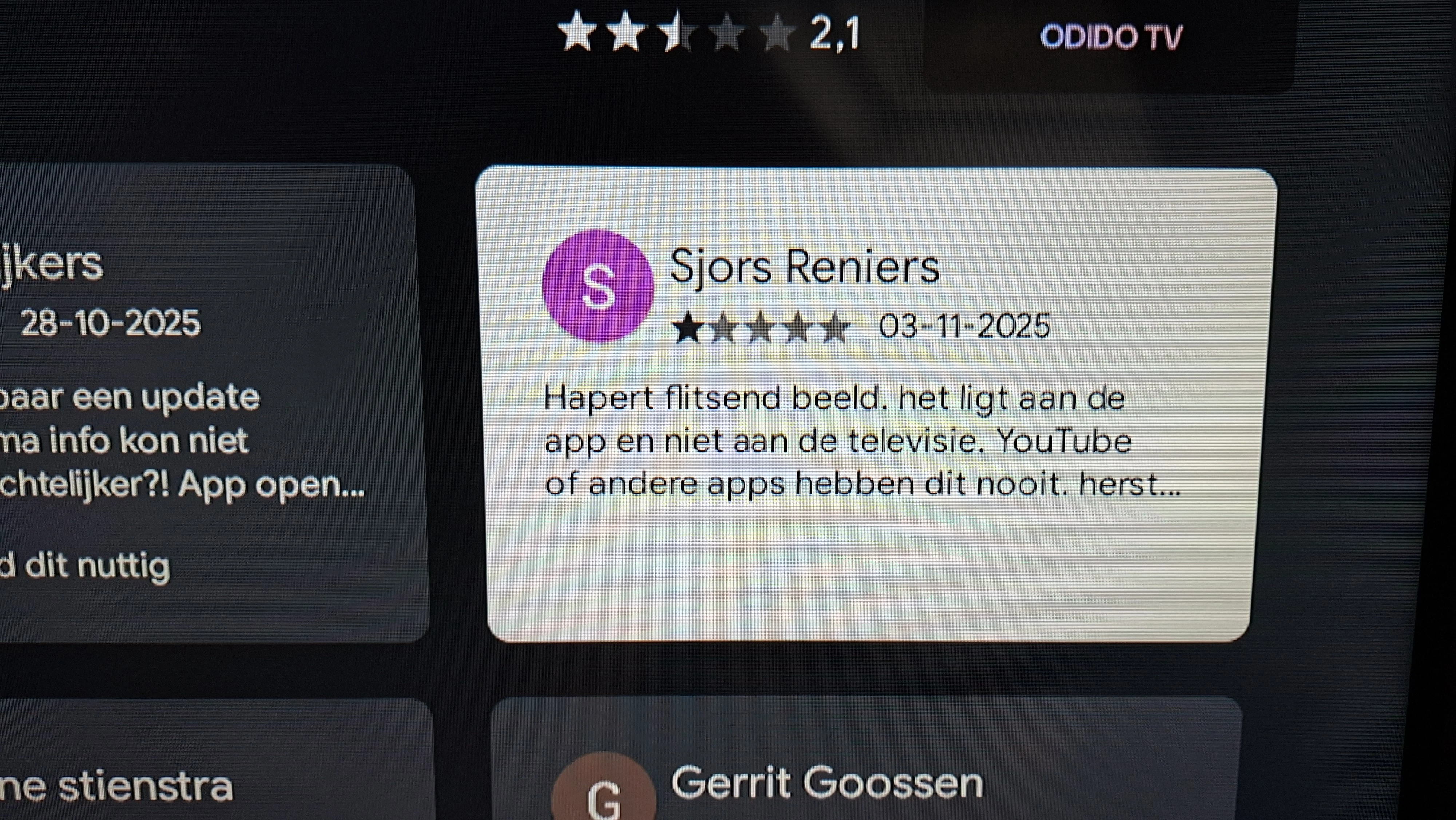

Hoop op een snélle oplossing Tommie! Zie hieronder wat klachten die ik tegen kwam vanmorgen...
M.vr.gr. Aart Marchal

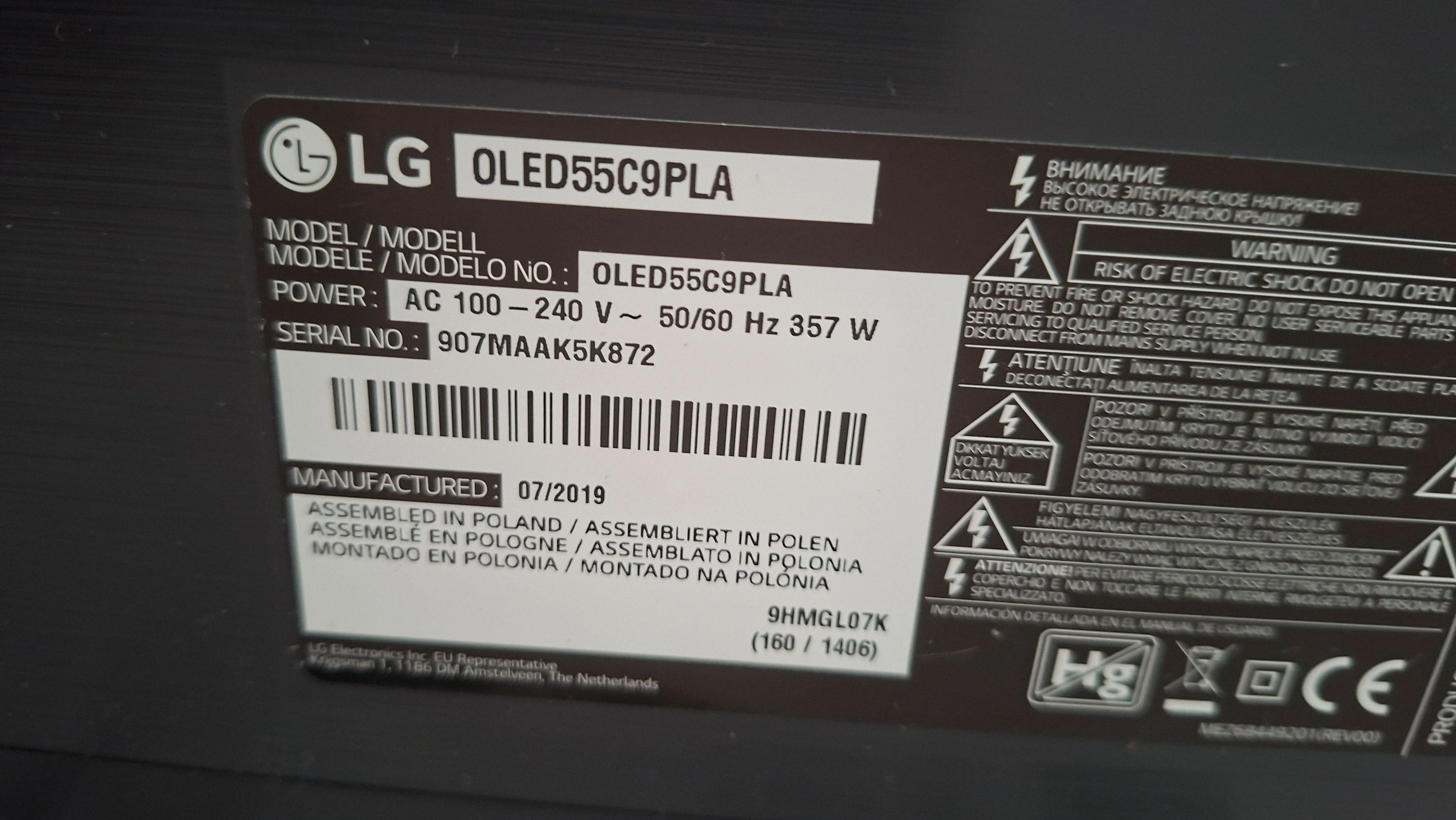

Overigens, mijn 1e TV , een LG is al een wat ouder "smart" model , zie bijgaande foto. Jullie tv app wilde ik op deze tv ook eens installeren maar komt waarschijnlijk op deze tv ook niet in beeld via zoeken op google play omdat ik kijk via jullie 4K kastje?
Ik hoor graag nog even hoe ik nu kan checken of jullie tv app op mijn 2e TCL smart TV misschien nog ergens op "de achtergrond" draait.
Alvast dank weer voor je hulp,
Groet Aart

Hey ​@geaaart, je kunt onze app inderdaad niet downloaden op onze Mediabox, dit kan alleen op nieuwere een Smart Tv modellen. Voor LG geldt dat vanaf 2017 modellen, die kunnen de app direct op de tv downloaden.
Als ik het goed begrijp ervaar je dus alleen problemen met je TLC tv? Zou je voor mij de vragen nog willen beantwoorden die ik in mijn vorige reactie heb gestuurd?
