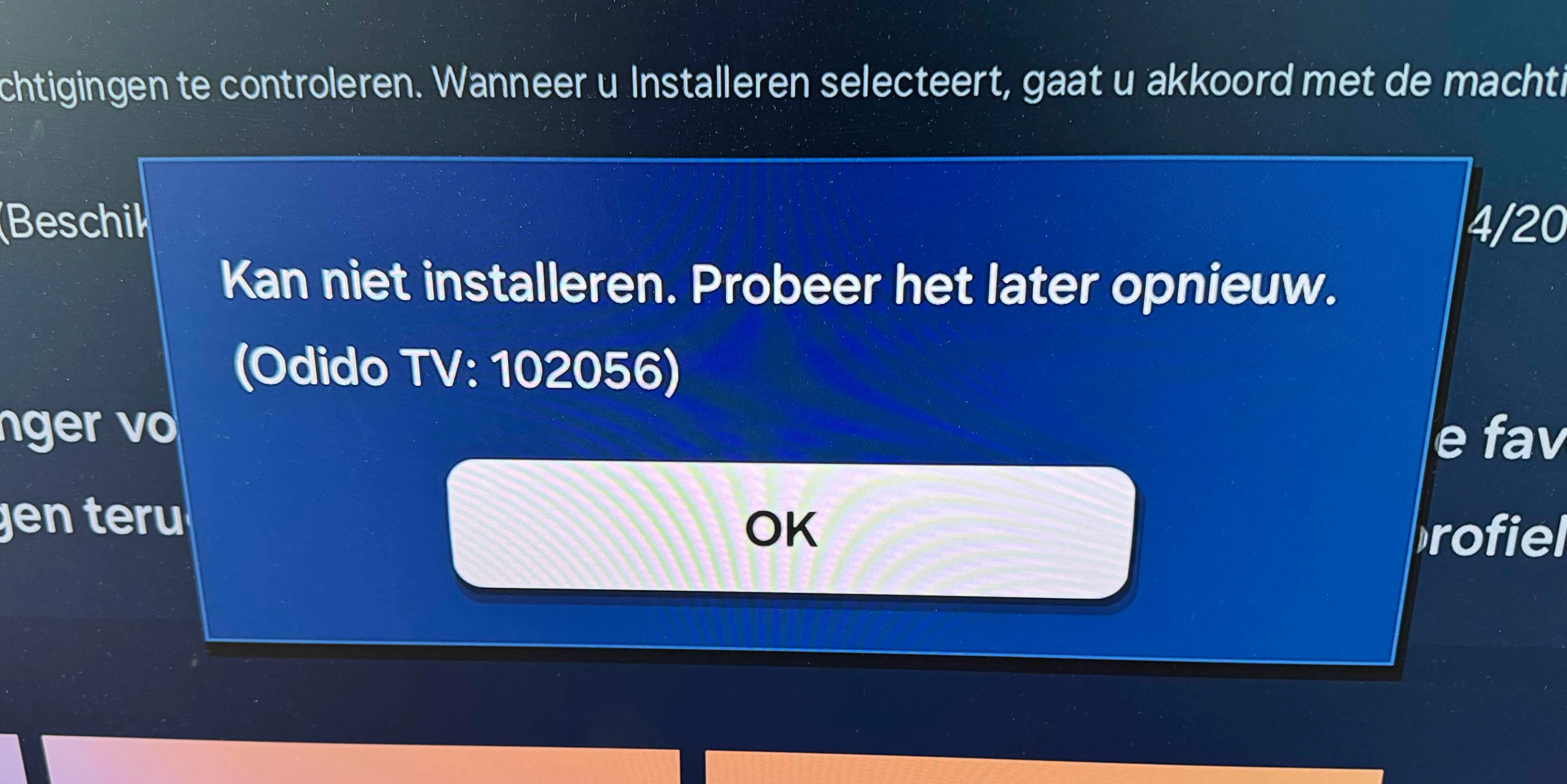

Help! Op mijn Samsung the Frame (QE43LS03BAUXXH) kan ik sinds kort de Odido App niet meer werkend krijgen. Hij stond er tot vorige week op maar gaf continue storing in beeld en foutmeldingen.
  • Ik heb de Odido-app verwijderd,
  • de Samsung TV geupdate naar meest recente firmware (1720)
  • alle overige apps verwijderd.
  • Internet is bekabeld naar de Samsung (en Youtube, Netflix, Airplay met Odido-app etc werkt feilloos).
Als ik de Odido app nu wil installeren krijg ik de volgende melding: “Kan niet installeren. Probeer het later opnieuw. (Odido TV: 102056)”
Wat moet ik doen? De Support en Chatbot zijn hopeloos….
Beste antwoord door BennnSS
Uiteindelijke geen enkele hulp van jullie gehad, geen idee wat de technische dienst al die tijd heeft gedaan, maar na veel proberen kwam ik er achter dat als ik de smart hub op wifi aansluit ik wel de Odido app kan installeren, maar met de bekabelde verbinding(die ik al maanden gebruik) niet. Dit was alleen maar het geval met de odido app, andere apps kon ik wel via de bekabelde verbinding installeren.

Hi Cheyenne, die 4 stappen heb ik inmiddels al 2x doorlopen, maar het maakt niets uit, ik kan die app niet installeren… Ik zal zo het privebericht beantwoorden.
het is zojuist wel gelukt Netflex opnieuw te instaleren na de Smarthub reset, maar Odido blijft dezelfde foutmelding geven.
grt Ben
