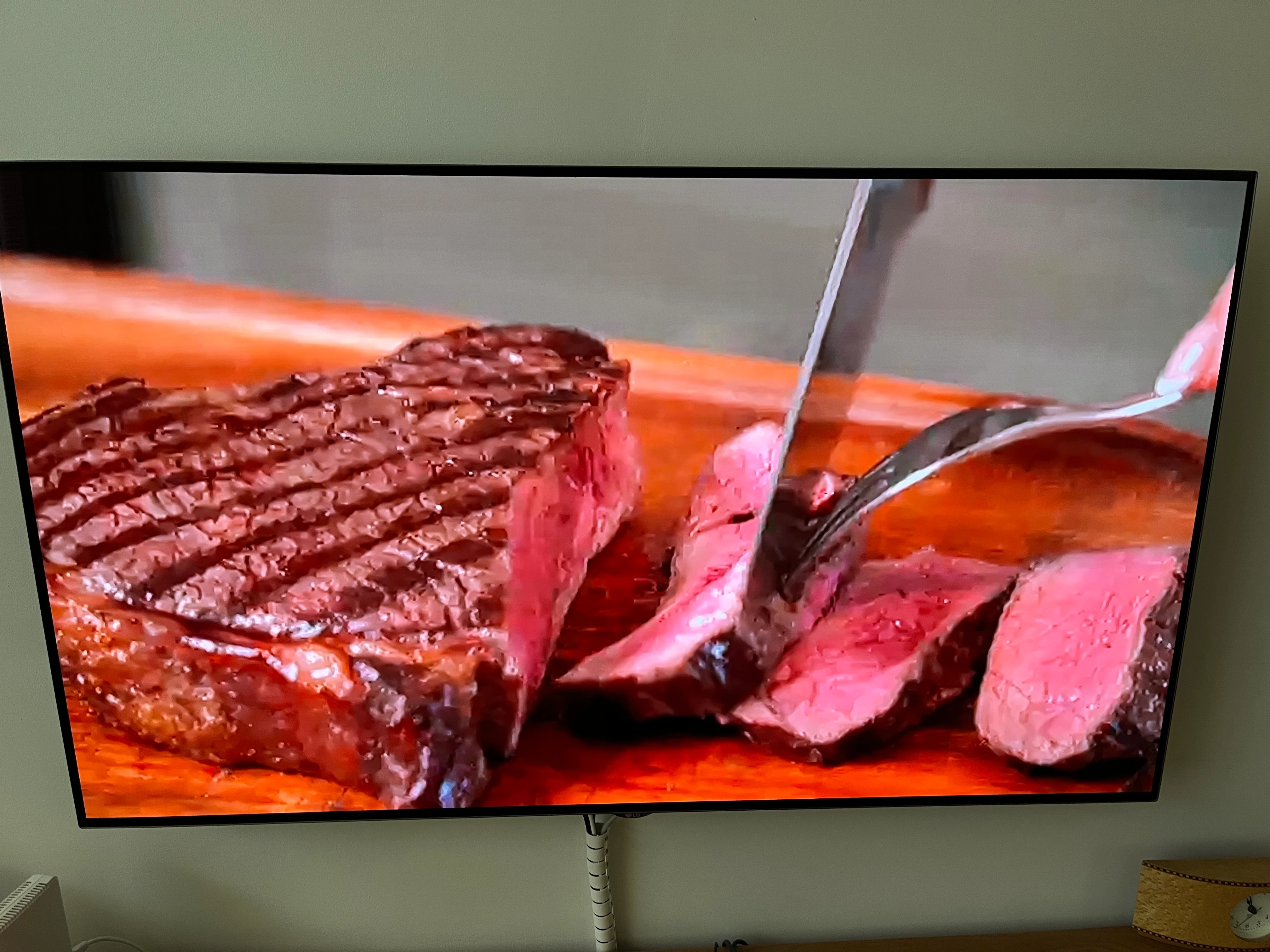

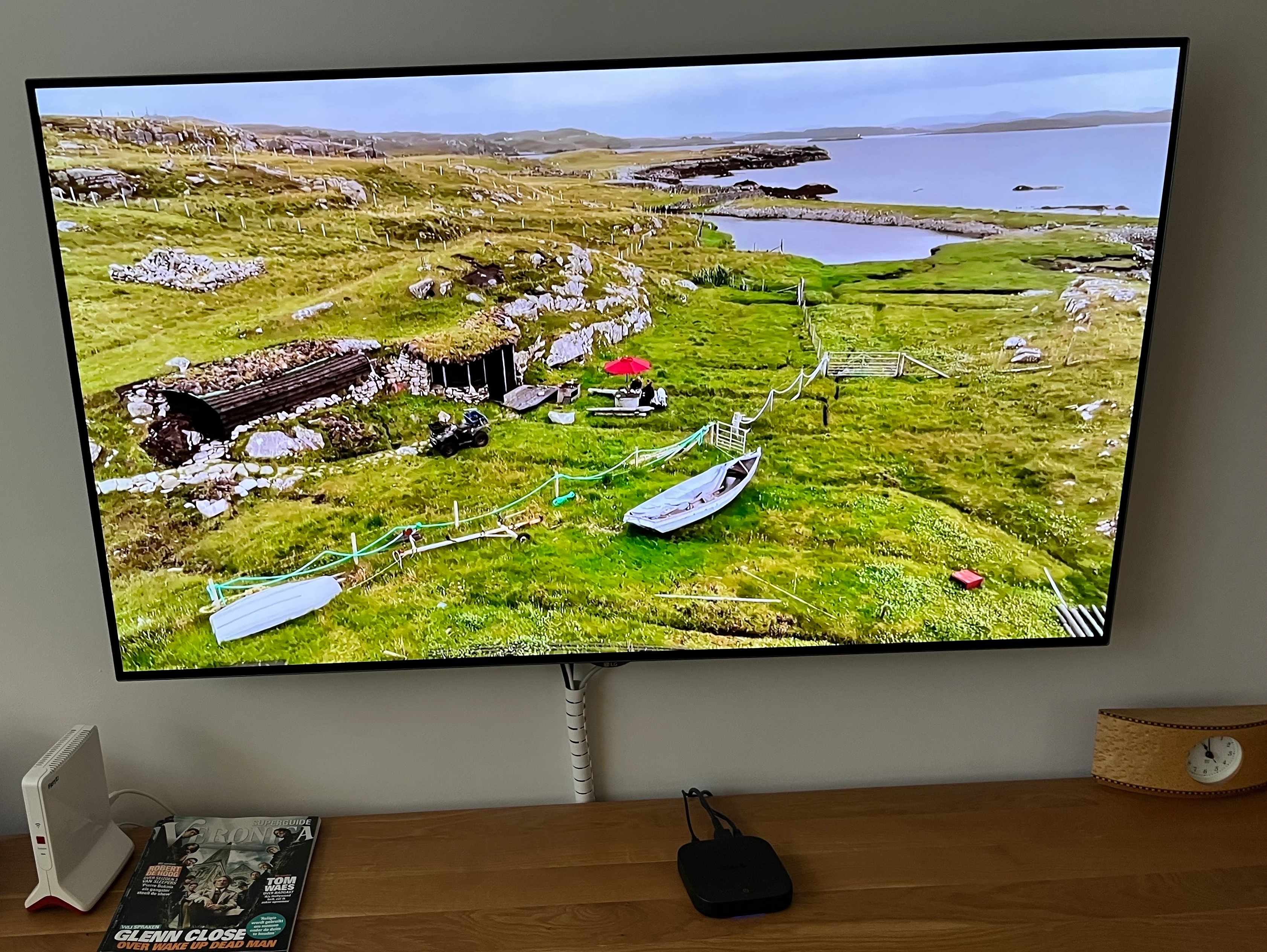

Zal foto posten voor en na de powercycle van de mediabox

Hierbij dan de fotos van het scherm. Bovenste is niet scherp (denk resolutie-issue). Na power kabeltje eruit, en daarna weer erin: wel scherp maar geluid OOS. Zender omhoog en weer naar beneden, ook geluid weer in sync.
Dit treedt een aantal keer per week op.

Hi ​@Bottlefriend, dankjewel! Hoe zit het met de 2e Mediabox en het omwisselen hiervan? Heb je dit nog getest en wat was hier de uitkomst van?

Het heeft even geduurd, maar de boxen zijn omgewisseld.
De fenomenen zijn exact gelijk: eens in de zoveel dagen: wazig beeld, power cycle de media box, geluid OOS, zap zender omhoog en weer terug en het is weer een aantal dagen goed.
