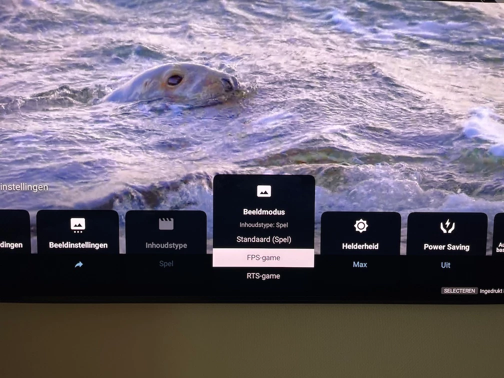

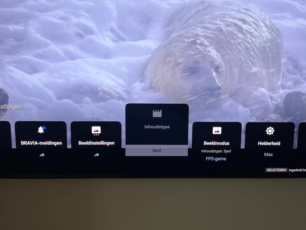

Hi allen, mijn excuses dat er nog geen update is geweest. Ik zou graag van jullie willen weten of het mogelijk is om Game mode helemaal uit te zetten en of het dan wel goed gaat met de app. Dit kan je doen door te gaan naar Settings > Device preferences > Display and sound > Advanced display settings > Allow game mode. Ik ben erg benieuwd of dit de oplossing is!
Na inmiddels alweer een update van de TV-software op mijn Sony XR-55A95L (versie 112.633.060.1) kan ik melden dat deze instelling helemaal niet bestaat. Kun je bevestigen dat deze instelling op Android TV 12 te vinden zou moeten zijn?
Voor de duidelijkheid hierbij twee foto’s die hopelijk duidelijker maken wat het probleem is. De eerste laat zien dat de instelling “Inhoudstype” grijs is bij de Odido app en op “Spel” geforceerd wordt. De tweede foto laat zien dat ik daardoor bij de instelling “Beeldmodus” alleen nog maar het soort spel kan selecteren, en geen beeldmodi die passen bij inhoudstype “Video/afbeeldingen”. Bij alle andere apps staat het inhoudstype standaard op “Video/afbeeldingen” en zijn er wel passende beeldmodi te selecteren. Ook via de knop “Beeldinstellingen ->” kan ik bij de Odido-app geen passende beeldinstellingen selecteren omdat de app het inhoudstype “Spel” forceert en dit niet aan te passen is. Nogmaals: bij alle andere apps gaat dit allemaal wel goed, het is dus echt een specifiek probleem van de Odido-app.
Ik vermoed dat de oplossing ook super simpel is. Ik denk dat er  letterlijk 1 regel code in de app verwijderd moet worden die aan de TV vertelt dat het content type “Spel” is, of dat deze regel moet worden aangepast zodat de app het content type “Video/afbeeldingen” doorgeeft aan de TV in plaats van “Spel”.

Gisteren een nieuwe TV geïnstalleerd, Sony Bravia 8 ii. En het vreemde beeld in de odido app valt gelijk op. Alsof er een rare vertraging in je beeld zit. Ook de kleuren zijn onnatuurlijk.
En dan zie je het ineens. De app wordt gezien als een game en die instelling is niet aan te passen.

Hey allemaal, ik heb een vraag vanuit de technische dienst: Hebben jullie toevallig een game console aangesloten via HDMI op de tv met de problemen?
  • okt 8, 2025 9:43 a.m. UTC
Ja er is een game console aangesloten, maar op elke uitgang die we hebben kunnen we de beeld modes aanpassen naar game of gewone input, alleen bij de Odido app niet.
  • okt 8, 2025 9:45 a.m. UTC
Als je de console loskoppelt, gaat de app dan niet naar Game Modus ​@DekkerDennis?
