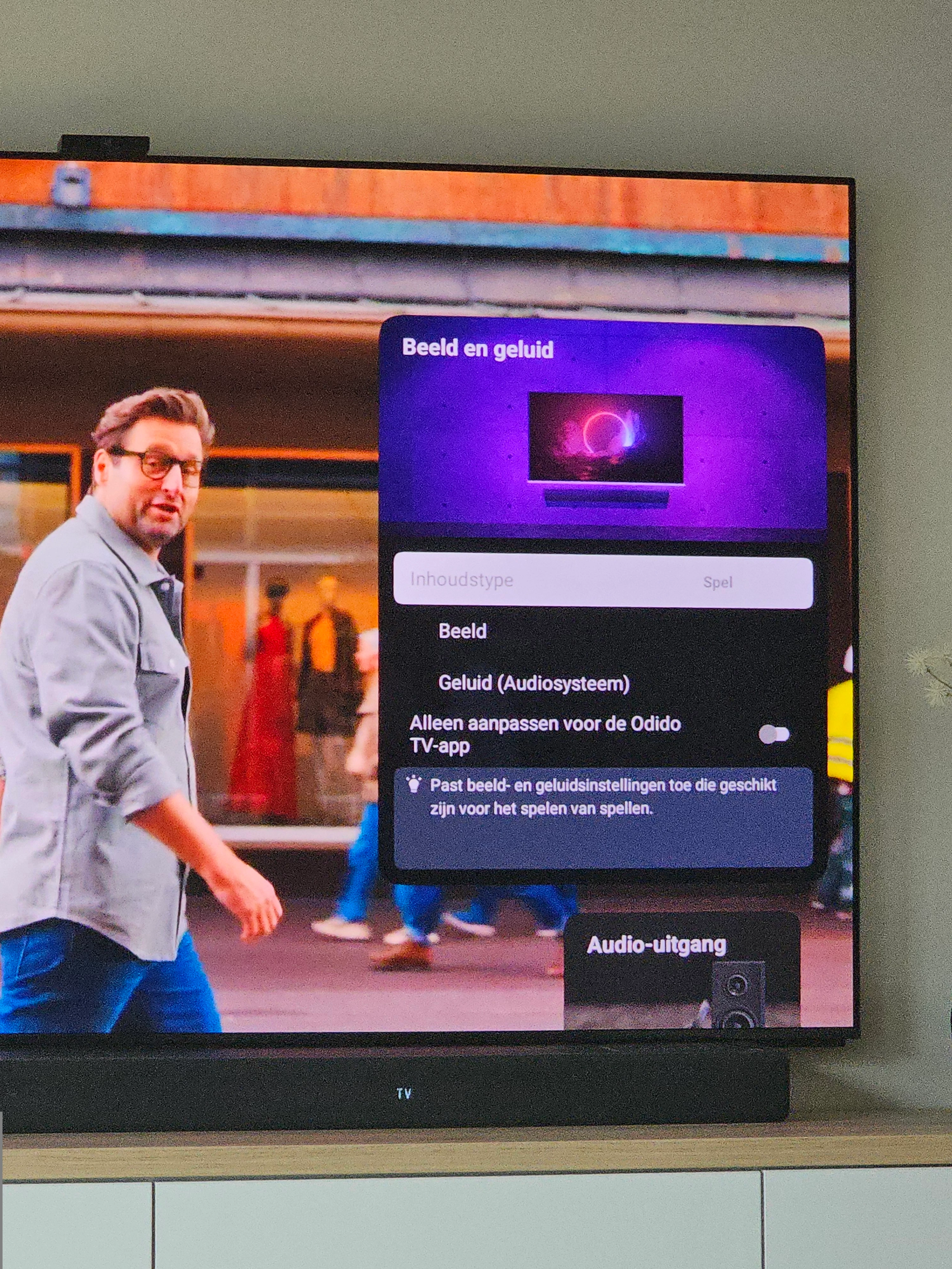

Sinds kort heb ik internet en TV van Odido, en gebruik ik de Odido TV app op mijn Sony XR-55A95L. Dat werkt, behalve dat de app zichzelf lijkt te identificeren als spel. Het resultaat is dat de TV in game mode gaat en alleen instellingen accepteert die volgens de TV horen bij content type Game, wat helaas geen goed beeld oplevert met streaming video.
Gek genoeg is de Odido TV app de enige die dit doet: bij de KPN Smart TV app, Disney+, etc. etc. gaat de TV gewoon in Video modus. Bovendien kan ik bij al die apps zelf het content type veranderen als ik dat wil. Alleen de Odido TV app lijkt content type “Game” te forceren.
Is dit een bekend probleem? En belangrijker: is er een oplossing (in de maak)?

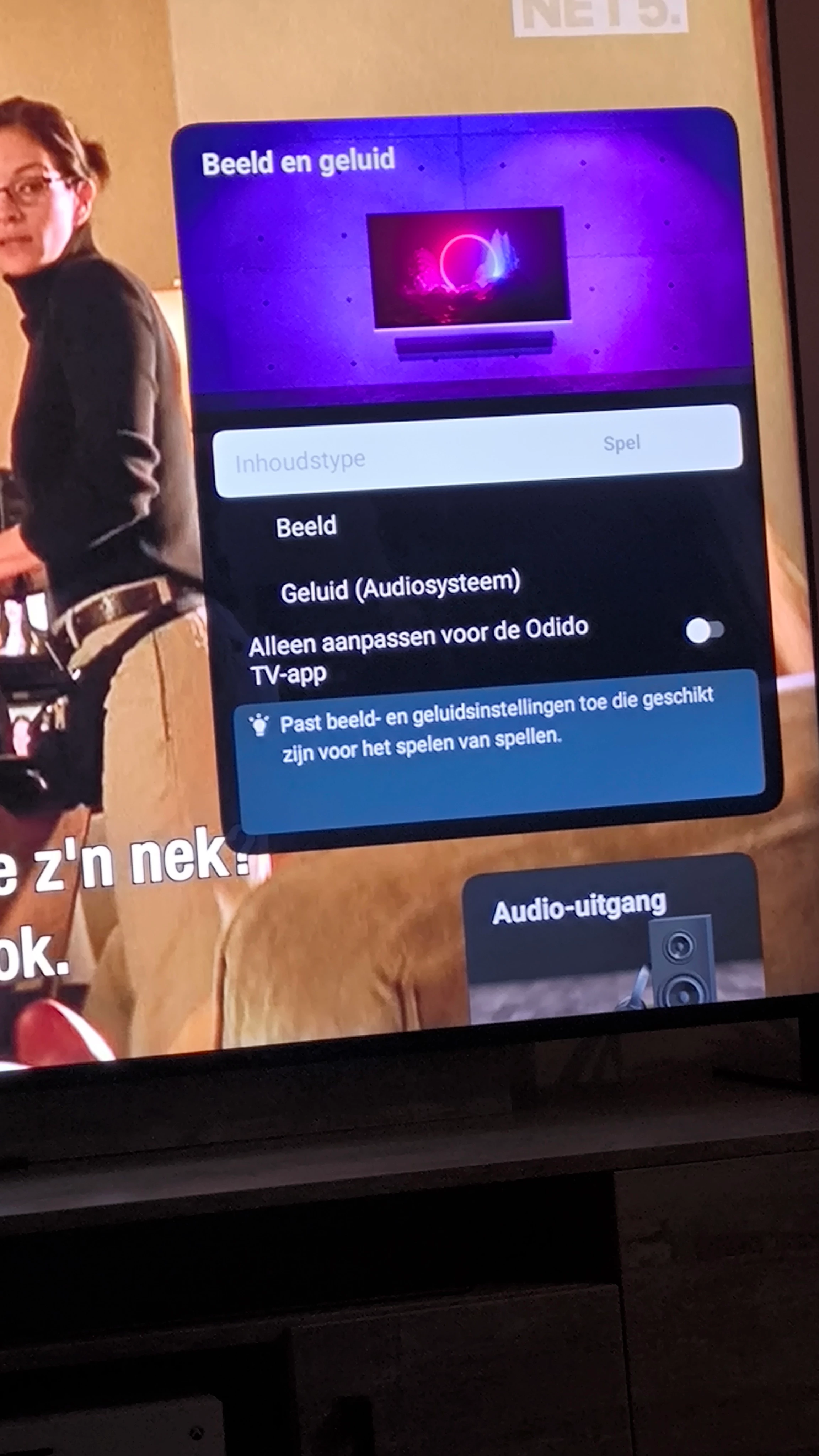

Hi ​@DekkerDennis, zou je me meer duidelijkheid kunnen geven over welke instellingen je wel of niet ziet staan? Bij de Advanced display settings zou je namelijk ook een optie moeten zien “Format selection”. Deze kan je op handmatig zetten, zodat de games nog wel in game mode worden gestart, maar de TV App nog in de normale modus gestart wordt.
  • jul 22, 2025 1:14 p.m. UTC
Normaal kan dit ook idd, echter is het met de Odido app niet te veranderen.…
Hieronder zie je het type, overal kan ik dit wisselen echter bij de Odido app staat het vast.

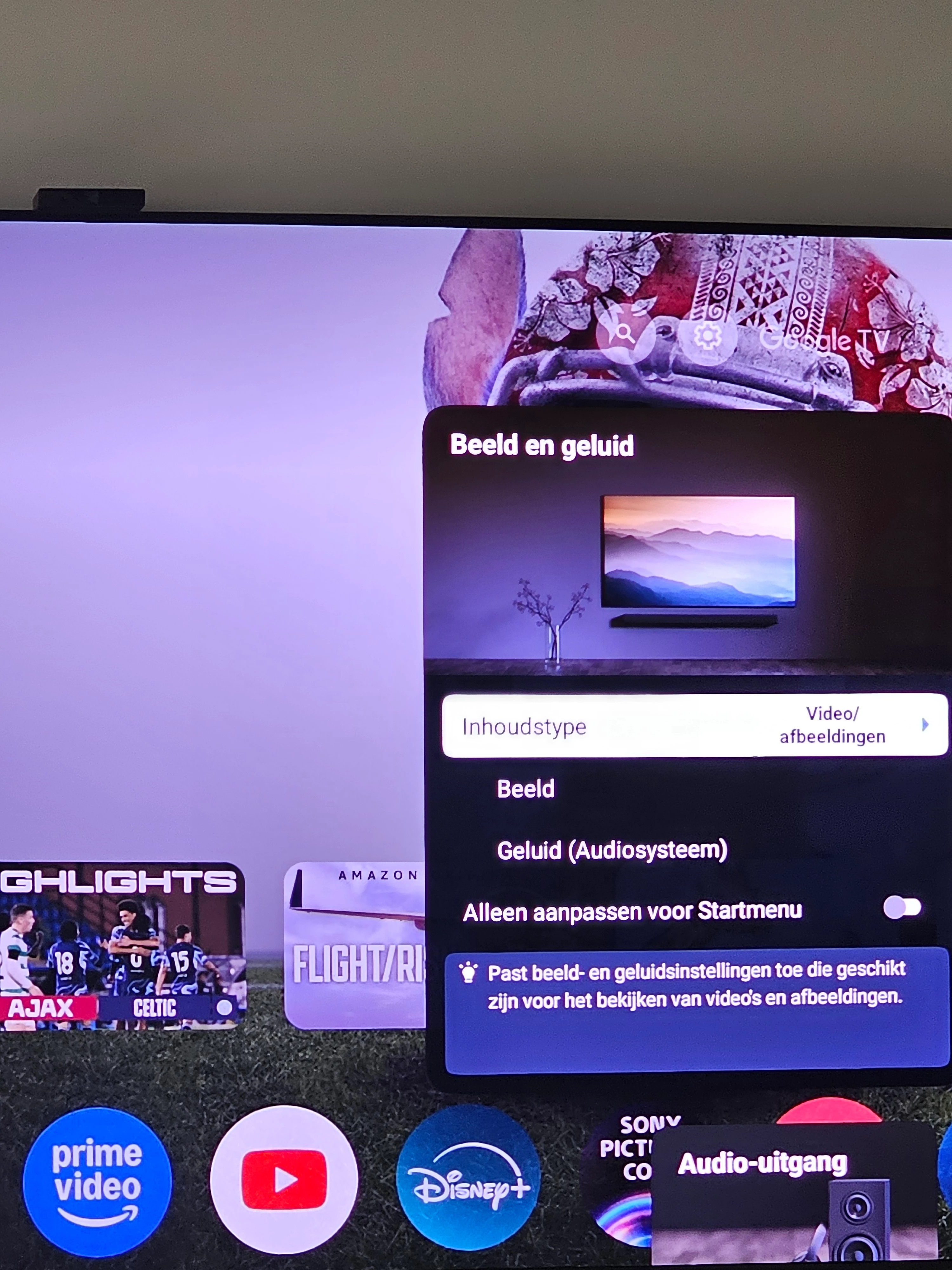

Deze heeft precies hetzelfde. Momenteel speelt dit al meer dan een jaar als ik meerdere topics in deze forum moet geloven. Het beeld geeft hele rare waardes aan met hoge saturatie en rood beeld. Zie foto hieronder
Tevens een foto van hoe het beeld en geluid moet staan bij gebruik van de Odido app.

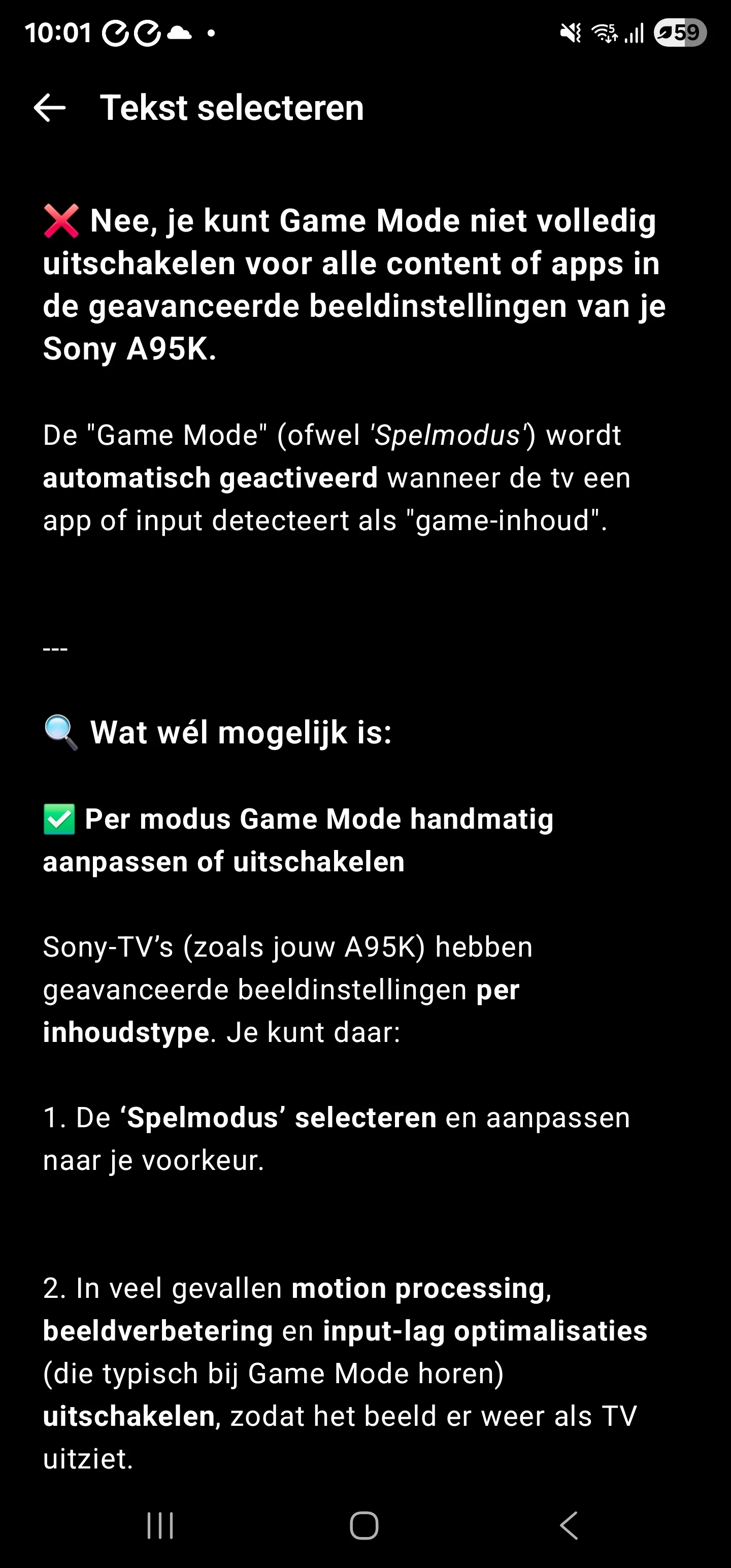

Dit is helaas niet de oplossing en niet mogelijk, in de geavanceerde instellingen kan je niet de game modus standaard uitzetten voor alles. Als de tv de app in game modus zet, dan wordt dit vergrendelt en kan je dit niet omzetten. Alleen de instellingen aanpassen is mogelijk. Zie voorbeeld in onderstaande screenshot van gpt.
Dus uiteindelijk heb ik AI maar even geraadpleegd als Odido niet de oplossing aanbiedt. Hopelijk kunnen jullie voor in de toekomst wel kijken naar de applicatie en waarom de Sony tv vanaf 2022/2023 dit ziet als een gameapplicatie.
