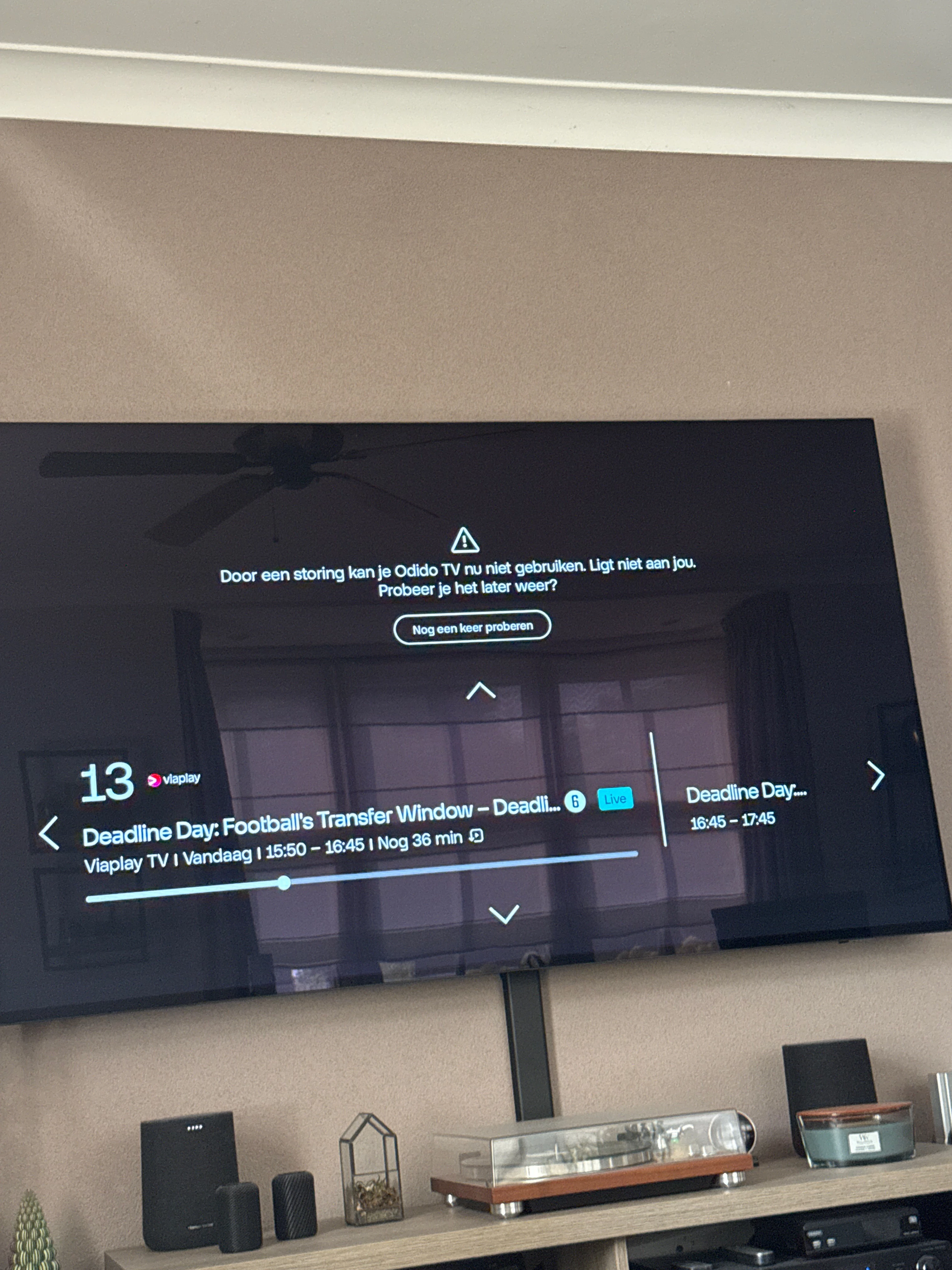

Problemen met Odido TV op mijn Philips TA5 TV

Zelfde probleem met Philips 48OLED809 TV sinds storing van 25 augustus.

Ik heb het zelfde probleem, precies zelfde melding..
Dinsdag een ticket laten aanmaken maar het is helaas voor de rest stil.
Gelukkig weet ik ongeveer wat er aan de hand is door wat onderzoek te doen:
De tv app die wij hebben gekregen als Philips TV eigenaren is : Odido TV 2.0.5036 — 4 februari 2025
Dit is een speciaal ontwikkelde app versie voor Philips TV’s omdat daar problemen mee waren.
Inmiddels is de app doorontwikkeld voor een hoop tv’s behalve voor de Philips TV’s en mogelijk is er nu intern een aanpassing gedaan waardoor de server van Odido onze verouderde app, als deze verbinding probeert te maken weigert en daardoor wij dit beeld te zien krijgen.
