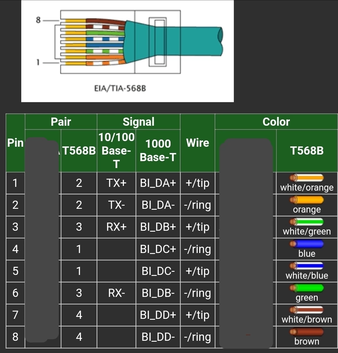

Ja kan met een utp kabel tester.
Dit is het schema wat je aan moet houden. (B)
Dat moet je dan wel strikt aan BEIDE kanten aanhouden 😆
Maar inderdaad, na het knijpen zou je het beste een tester kunnen gebruiken om te zien of alle aders goed zijn.

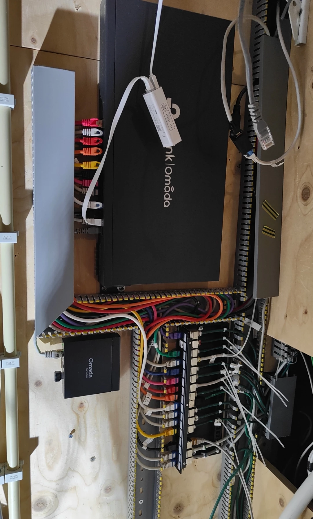

Ik gebruik alleen massief koperen utp/ftp kabels.
Ik ben de hele zooi aan het herinrichten met patchpanelen en keystones.
