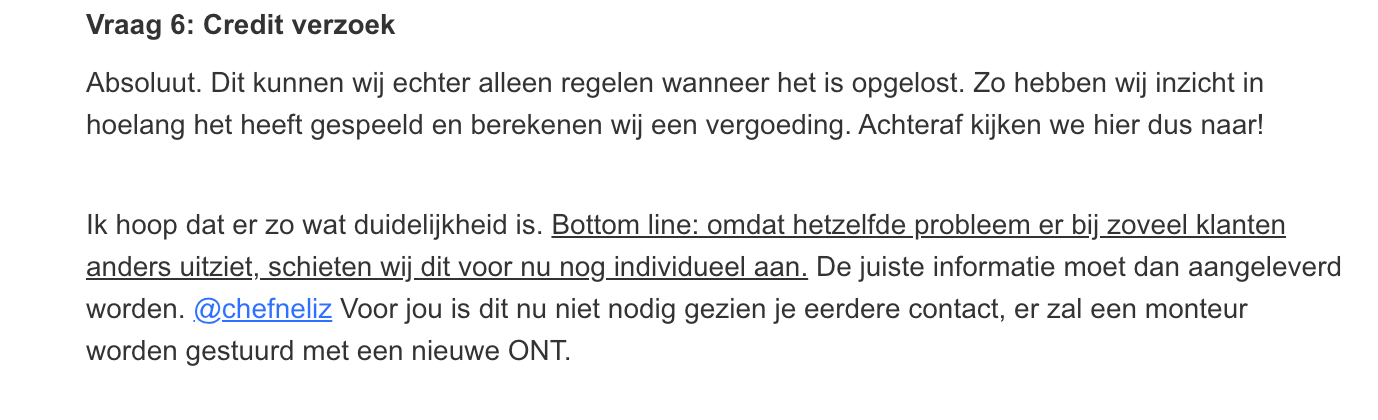

chefneliz schreef:
Beste Odido Support,
Sinds mijn recente overstap naar jullie Glasvezel service ervaar ik ernstige problemen met mijn internetverbinding, vooral in de avonduren wanneer jullie netwerk zwaar belast lijkt te zijn. Dit probleem lijkt veel gebruikers te treffen, zoals ik op het forum heb gelezen. Als je even naar rechts kijkt naar de sidebar met 'Gerelateerde Onderwerpen’ zie je het gauw genoeg. Grappig genoeg had ik op het DSL netwerk nergens last van.

Hi all, ik begrijp de frustratie. Het is voor een tijd niet duidelijk geweest dat deze issues onder één hoedje speelden. Er waren verschillen in regio's e.d. Sinds een poos zien we de rode draad. Het lijkt er op dat het aan de software op de ONT ligt. Op dit moment zijn we in samenwerking met KPN NetwerkNL bezig om tot een oplossing te komen. Omdat het niet haalbaar is voor deze partij alle ONT's om te ruilen (dit is al lang en breed besproken), is de beheerder druk bezig met een nieuwe firmware om zo het probleem op te lossen voor ieder die er last van heeft.
Vandaag is er opnieuw een nieuwe firmware op 4 ONT's ingeladen, om te checken of dit het probleem verhelpt. We houden strak contact met deze klanten en kunnen zo onderzoeken of het wel of niet de oplossing. Weet dat we ontzettend hard werken en de prioriteit erg hoog ligt.
Nog steeds geldt: hoe meer voorbeelden hoe beter. Heb je dit nog niet gedaan, deel dan zeker onderstaande informatie met ons in dit topic. Ik zet het dan door naar het juiste team die hier mee bezig is.

Update 11-03-2025: Er is nieuwe firmware ontwikkeld, deze wordt t/m 14-03 gefaseerd uitgerold.

Het gaat hier niet om een ongevraagd bericht, maar om een lopende conversatie die enkele maanden duurde in het kader van het onderzoek dat ik samen met KPN voor Odido heb uitgevoerd. Destijds is afgesproken om na het vinden van een oplossing te kijken naar een passende compensatie.
Omdat ik het niet gepast vond om dat in deze thread te bespreken, heb ik dat destijds via een privébericht gedaan – een kanaal waar we eerder ook regelmatig contact via hadden. Aangezien daar geen reactie op kwam, pak ik het nu alsnog op in dit draadje. Het voelt onnatuurlijk om hiervoor weer een nieuw topic te starten, zeker omdat dit mijn oorspronkelijke topic is en ik niet heb gekozen voor een bundeling van meldingen.
Overigens staat in ditzelfde topic ook de reactie van ​@Cheyenne van Odido , waarin zij bevestigt dat we na het oplossen van het probleem samen naar compensatie zouden kijken (bron):
Antwoord van Cheyenne/Odido bijna een jaar geleden
Vandaar dat ik dit nu hier plaats.
Ik vind het gewoon erg vervelend en een beetje troosteloos dat ik me maanden inzet om met ONT’s te stoeien, firmware te proberen, continu feedback te leveren en dat Odido dan nu niet haar belofte nakomt.
Als men uberhaupt met mij in gesprek was gegaan dan hadden ze begrepen dat ik helemaal niet op zoek ben naar een financiele compensatie of iets dergelijks. Ik zou bijvoorbeeld al tevreden zijn als mijn internetsnelheid een beetje gebumped wordt. Maar op deze manier radiostilte (echt al maanden) is wel echt een blamage. Naast ​@Cheyenne van Odido heb ik ook ​@Tommie van Odido getagged en een bericht verzonden.
Het stomste is nog wel dat in de versie van Gainsight die Odidi gebruikt (software van dit forum) er een feat (denk eerder een bug) bestaat waarbij je in de class van de container in privé berichten kan zien of een berichtje is geopend/gelezen door de ontvanger. En dat is dus meermaals wel het geval geweest. Om dan niets te horen in het bericht of op dit topic, tja…
