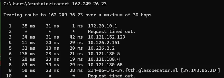

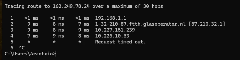

Ik ervaar het zelfde probleem helaas en zoek een oplossing. Bij mij lijkt het vooral voort te komen als beide mijn partner en ik samen spelen. Alsof er een overflow bescherming is. Het gaat natuurlijk om best veel data tegelijk.
Ik kreeg van Riot de vraag om de volgende 2 addressen te pingen en een trace test uit te voeren, beide uiteraard zonder succes.:
162.249.76.23
162.249.78.24
Zoals ook te zien in de volgende afbeelding:
Een ander adres wat ik uit de logs heb kunnen halen is: 162.249.72.5 ← dit lijkt de server te zijn waar de client naar connect om te spelen.

Ik heb een abo bij KPN maar ik kan die IP adressen ook niet bereiken. Dus dat wil niets zeggen. Overigens is de kennis bij Riot zelf dus ook niet zo hoog want dan hadden ze ook wel geweten dat die IP adressen niet reageren op ICMP (ping). Game servers doen dat nooit.

Dat klopt uiteraard, maar daarom is de traceer belangrijk , we moeten weten welke route hij probeer te maken naar hun servers, maar als die halverwege al stopt is dat natuurlijk wel een probleem.
uiteindelijk gaat dit om een probleem dat ergens iets de verbinding onderbreekt. Als er een specifieke route is welke dit doet kunnen ze daar beter onderzoek naar doen, vandaar dat Odido moet weten welk op adres je zelf hebt en naar welke server ze moeten verbinden, wij kunnen veel hops die ze intern maken niet zien.
het lijkt er namelijk niet op dat ieder hier last van heeft, gezien de hoeveelheid spelers van league, vermoed ik dat wel meer mensen spelen met Odido maar geen problemen ervaren. Kan dus goed zijn dat er ergens gewoon een hub te strenge regels heeft of een verkeerde routing tabel.
