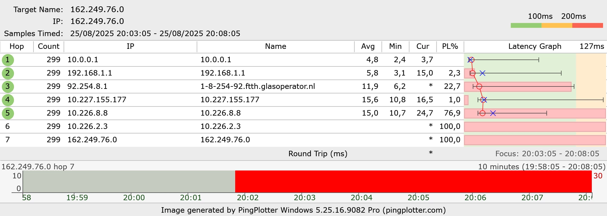

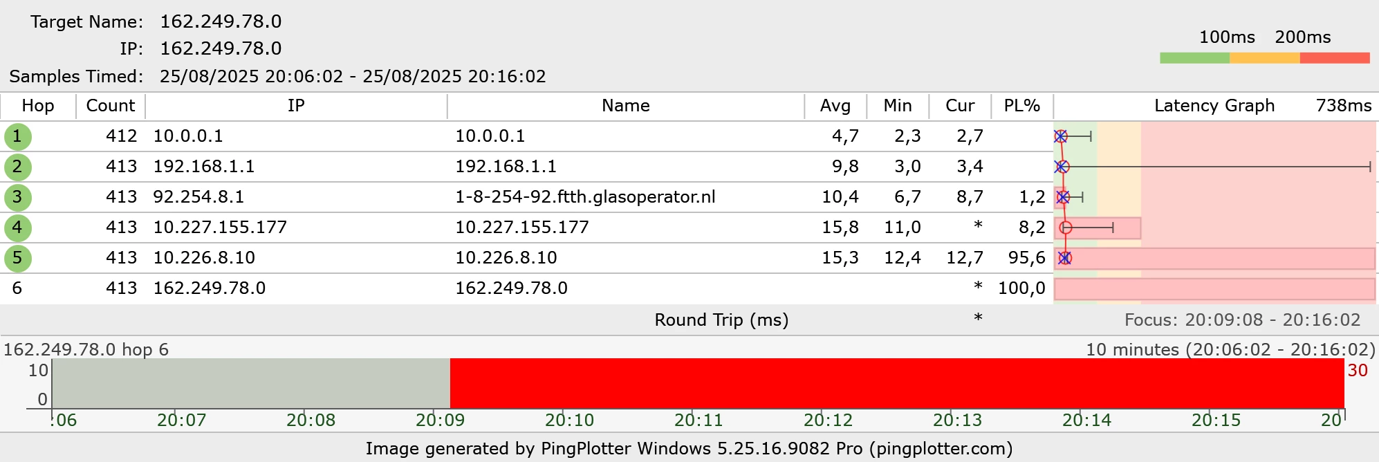

Ik ervaar problemen met de game Teamfight Tactics (Riot Games). Na een tijdje in een match loopt mijn verbinding vast.
  • Mijn TV/pc is via een netwerkkabel verbonden met mijn Orbi-router.
  • De Orbi-router is aangesloten op het Odido-netwerk.
  • Riot Support heeft mijn traceroute bekeken en vastgesteld dat het verkeer vastloopt binnen het Odido-netwerk (na hop 6). Zij geven aan dat dit een routingprobleem is dat alleen door mijn ISP kan worden opgelost.
Ik wil vragen of er gekeken kan worden naar een alternatieve route of peering richting de servers van Riot Games. Zij hebben ook een PeeringDB-pagina met contactgegevens:
👉 https://www.peeringdb.com/net/5918

Ik ervaar al langere tijd freezes tijdens het spelen van Teamfight Tactics. Om dit beter te onderzoeken heb ik een test met PingPlotter (TCP-mode) uitgevoerd naar de Riot Games server-IP’s.
Uit de resultaten blijkt dat het verkeer onderweg packet loss / time-outs laat zien ná mijn eigen netwerk, en dus in de route richting Riot. Dit is géén lokaal probleem (LAN/pc/wifi), maar een routing- of peering-issue.
  • Riot heeft bevestigd dat dit soort problemen vaker bij de ISP-route liggen.
  • ICMP-tests (ping/traceroute) zijn niet representatief, omdat Riot deze vaak blokkeert. Daarom heb ik PingPlotter met TCP gebruikt.
  • De logs/screenshots van PingPlotter zijn bijgevoegd.
Mijn verzoek:
  • Kunt u dit doorzetten naar de netwerkafdeling (Tier 2), zodat zij de route naar Riot kunnen controleren en indien nodig aanpassen via de juiste peering?
  • Riot heeft ook een PeeringDB-pagina met contactinformatie voor directe afstemming: PeeringDB
Alvast bedankt voor het nakijken en doorzetten!

Was je een jaar geleden dan ook al klant bij Odido en werkte het toen wel goed?
  • sep. 2, 2025 9:03 p.m. UTC
Wat je zou kunnen doen, is Riot Games vragen om een traceroute/ping uit te voeren naar jouw externe IP-adres. Dan kun je zien hoe de route precies loopt.
Nee, zo werkt het niet. De route van een cliënt naar server hoeft niet hetzelfde te zijn als van server naar cliënt.
Zo kan de routering door de netbeheerders (via Odido) wel degelijk anders zijn dan van de Riot Games server terug naar de cliënt.
Maar een melding als "na een tijdje loopt mijn verbinding vast" lijkt mij geen probleem met routing. Want dan zou je al gelijk een probleem hebben. De routing veranderd niet "na een tijdje". Die blijft hetzelfde.
Misschien kunnen ze bij Riot Games wel beter zien waarom de verbinding vastloopt (wat dat ook mag betekenen).
  • is een King Poster
  • sep. 2, 2025 9:39 p.m. UTC
Dank je voor de college 🤢 Dat routing heen en terug niet altijd hetzelfde is, is mij ook bekend. Mijn punt was dat Riot vanaf hun kant misschien extra inzicht kan geven omdat vanuit Odido het ip adres niet benaderbaar via icmp/trouceroute.
  • sep. 3, 2025 7:18 a.m. UTC
Dan moet Robin ook de ICMP in de Zyxel router aanzetten want volgens mij staat die standaard uit aan de WAN kant. Anders heeft Riot Games hetzelfde probleem 😉 (Hoewel ik niet verwacht dat een échte netwerkbeheerder dit nodig zal hebben om routes te analyseren)
