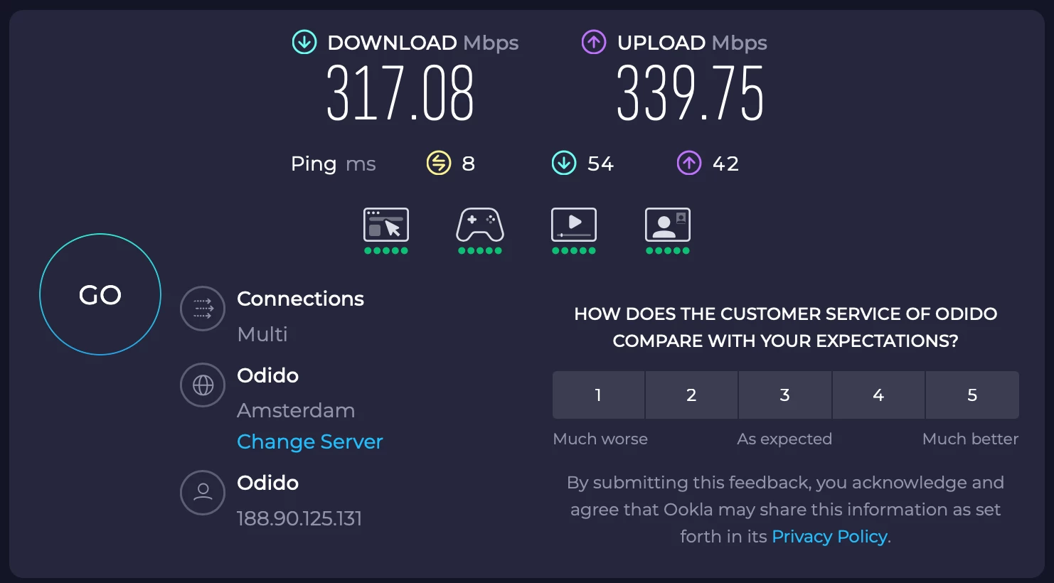

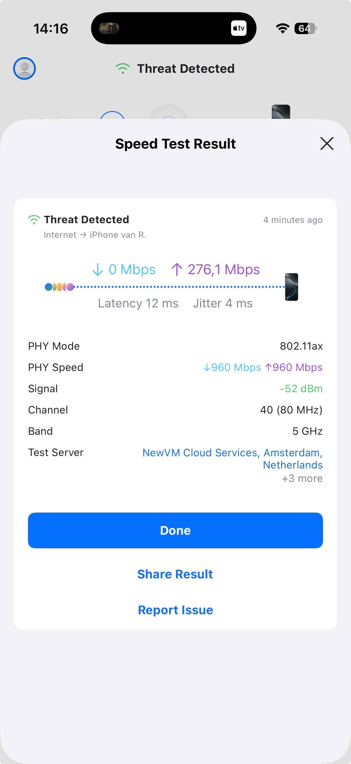

Heeft iemand een oplossing voor het niet behalen van de wifi snelheid icm met de Cloud Gateway Ultra?
Vanochtend ben ik over gegaan van Ziggo naar Odido in een vrij unieke situatie dat glas nergens was aangesloten in de wijk en in de centrale. Storingsmonteur heeft dit gelukkig wel gedaan voor mij.
Bedraad kom ik wel bijna op de 1gb, maar wifi(wat logisch is) niet eens in de buurt van 400. Via de Wifiman app wordt er bij mij niet eens een snelheid getoond(zie foto). Speedtest via mijn Mac geeft een iets beter resultaat.
Heb ik een setting boven het hoofd gezien buiten VLAN 300? Of heeft iemand anders ook nog een reset uitgevoerd ergens of is het een kwestie van tijd gezien de unieke situatie?
  • dec. 1, 2025 1:33 p.m. UTC
Hallo ​@rmkl
De snelheid die je haalt met WiFi icm een 1 Gbps abonnement is uitstekend, wat haalde je bij Ziggo?
  • dec. 1, 2025 1:36 p.m. UTC
Hoi ​@Waqqas, bij Ziggo haalde ik boven de 500 eigenlijk, vandaar dat ik nu ook een beetje verbaasd ben. Ook de informatie vanuit de wifiman app vind ik bijzonder.
  • dec. 1, 2025 1:39 p.m. UTC
​@rmkl
Omdat je bekabeld wel de volledige snelheid haalt kan je misschien eens kijken of je nog wel op een rustige WiFi kanaal zit dmv een WiFi analyzer app?
  • dec. 1, 2025 2:44 p.m. UTC
​@Waqqas , het lijkt zichzelf hebben opgelost. Snelheden komen nu boven de 500/500 uit via Speedtest. Ik ben wel in contact met UniFi want kan geen normale testen draaien vanuit het Dashboard of WiFi man app.
Lijkt erop dat de iOS app niet echt betrouwbaar is qua informatie. Agent adviseerde om via https://wifiman.com/ te kijken en daar werkt het wel netjes.
