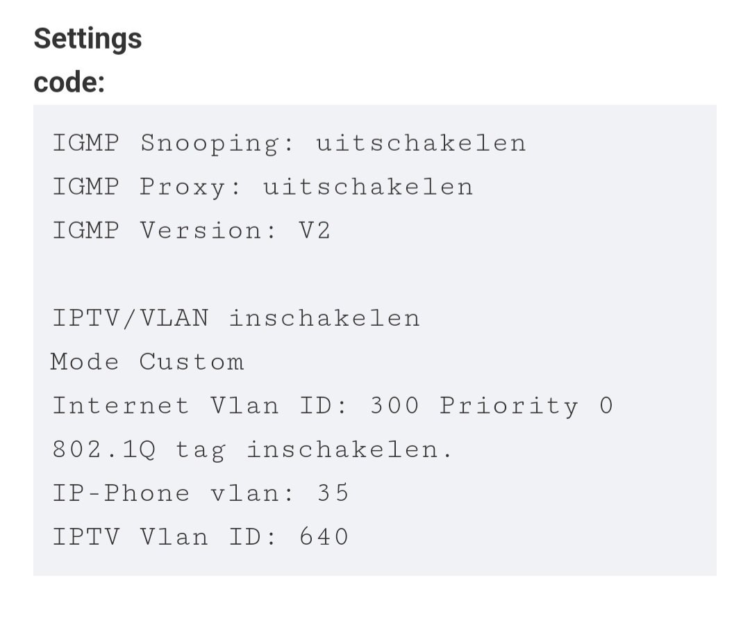

Hallo ​@Kuepers
Volgende info kan misschien ook helpen:
Bij network > IPTV/VLAN neem de volgende instellingen over:

Odido heeft niets veranderd aan hun oplossing. Op de ONT wordt internet in VLAN300 aangeboden. Als jouw nieuwe router VLAN's ondersteund dan kun je die zonder Zyxel aan de ONT aansluiten.

Die €300 had je dan wel uit kunnen sparen want je had vrij makkelijk kunnen controleren of je oude router op zich wel goed werkt (door hem tijdelijk als router achter de Zyxel router te zetten, als ie dan wel een intern IP op de WAN krijgt van de Zyxel is de router in principe gewoon goed).

Dat is dus te weinig. Je moet ook VLAN 300 instellen.

Hallo ​@Kuepers

Waqqas schreef:
Hallo ​@Kuepers
Je bent mijn held!  Op mijn oude router werkte het niet, op de nieuwe wel. TOP en super bedankt!!!
