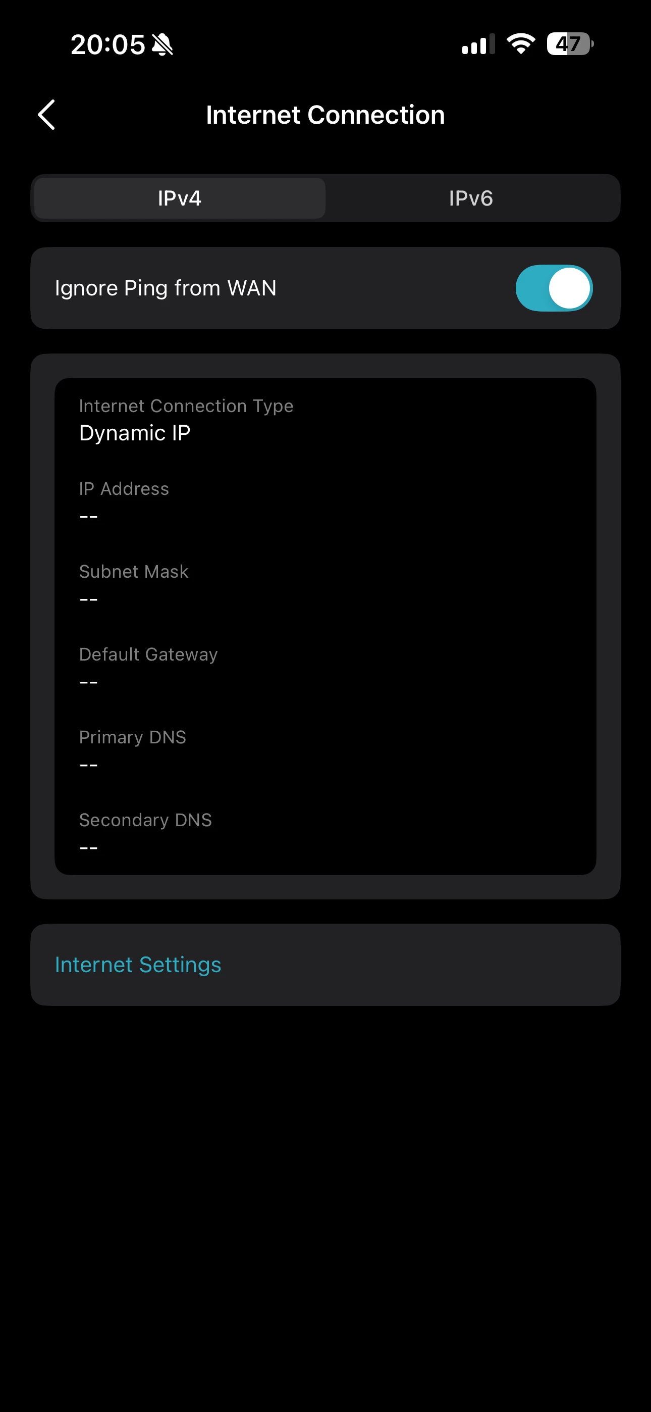

Gebruik ruim een jaar Odido glasvezel via TP-Link Deco.
Deco direct aangesloten op de media converter, VLAN op 300 en priority op 0. Werkte uitstekend.
Sinds dit weekend heeft de Deco geen verbinding meer met internet. Lijkt, voor zover ik kan zien, geen IP adres te ontvangen. (Zie foto)
Wanneer ik de media converter direct op de Zyxel54 aansluit geeft die wel internet via wifi.
Glasvezel verbinding zelf is dus goed.
Al meerdere reboots van Deco en media converter gedaan, zonder succes.
Iemand een idee hoe dit te fixen?

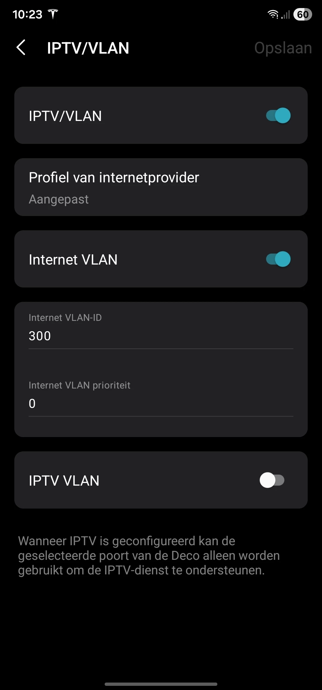

Heb je wel de Deco in router modus de Vlan=300 geprogrammeerd? Dat is het vlan waar Odido internet in aanbiedt.

Ga in de Deco app naar more, advanced, IPTV/VLAN  schakel dit in, mode custom, internet VLAN 300 en prio 0, pas dit toe en herstart de ONT.
Mocht het niet werken, probeer het gewoon eens om een andere unit te gebruiken.

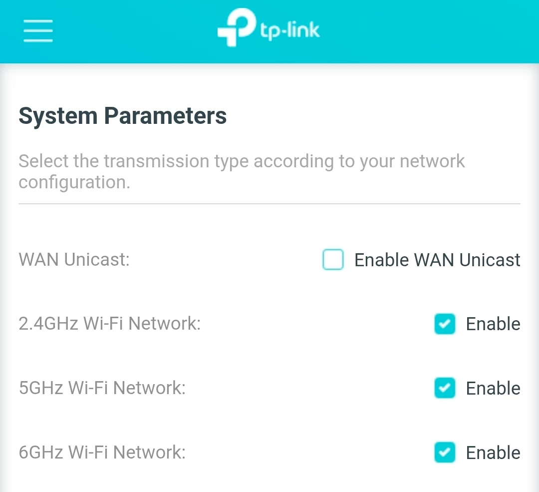

Overigens nadat het weer werkte vond ik WAN Unicast in de opties die je via de webinterface kan vinden:
Zou dat iets zijn wat kan helpen?
