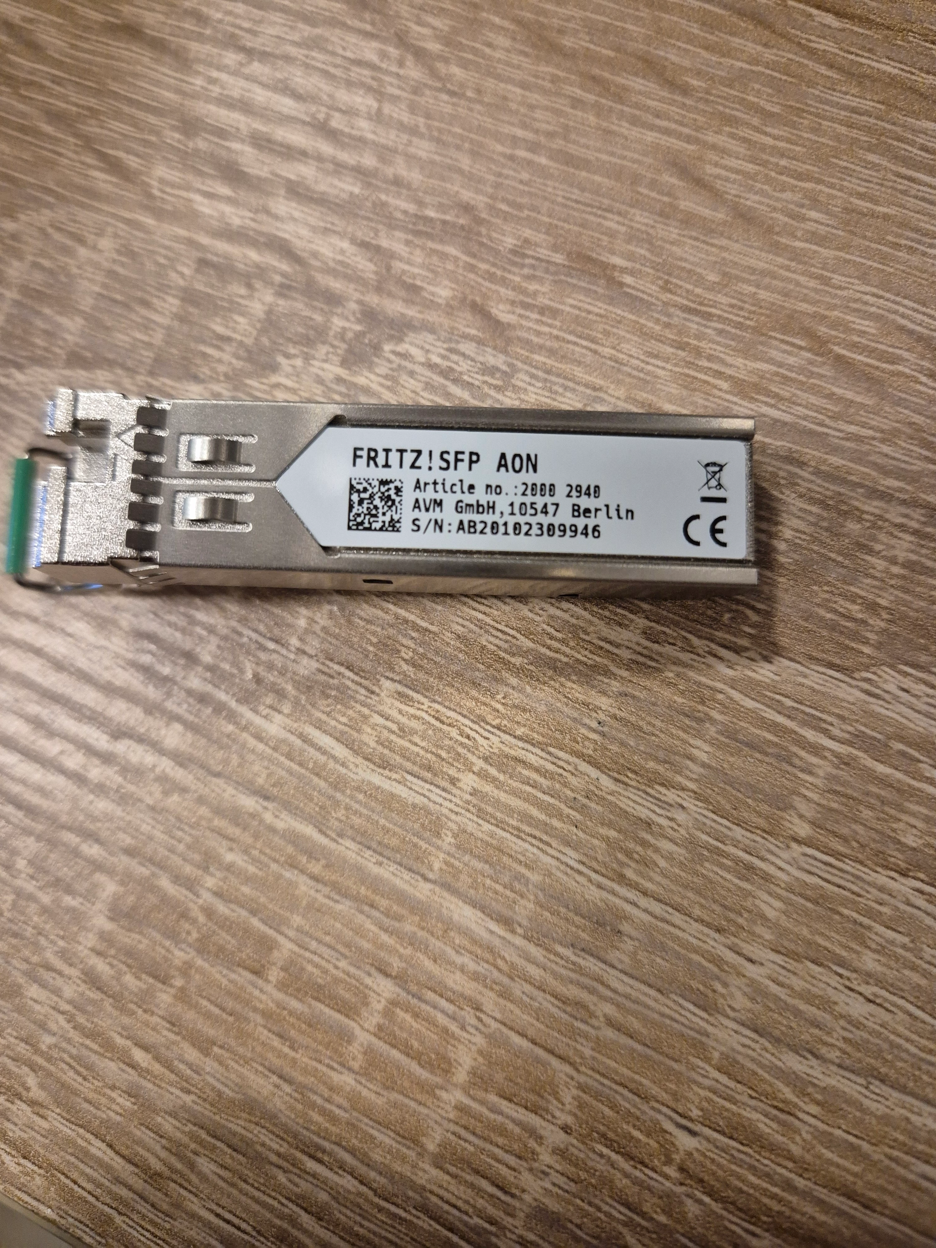

​@ZZLeiden
Je zit waarschijnlijk op GPON of XGSPON, je hebt dus een andere SFP module nodig en misschien ook een andere Fritzbox als deze alleen geschikt is voor AON.
Kan je eens een foto delen van de ONT die je nu hebt?

ZZLeiden
  • Debutant
  • March 3, 2026
We zullen even moeten wachten foto moet beoordeeld worden krijg ik door.
Tekst is FRITZ!SPF AON model  2000 2940
Ik had 'm aangesloten kabel geel ONT naar blauw in de glasvezelnetwerkkastje (oranje)

​@ZZLeiden
Ik bedoel de ONT die je van Odido hebt gekregen.

​@ZZLeiden
XGSPON dus, daarvoor heb je eerst een XGSPON SFP module voor nodige met de juiste patckabel en kijk ook even of je Fritzbox geschikt is voor XGSPON.
Die je nu hebt gaat niet werken.
