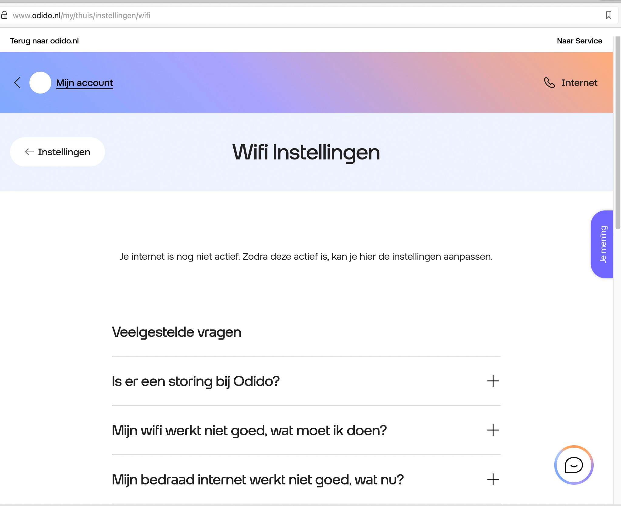

  • apr. 8, 2025 9:21 p.m. UTC

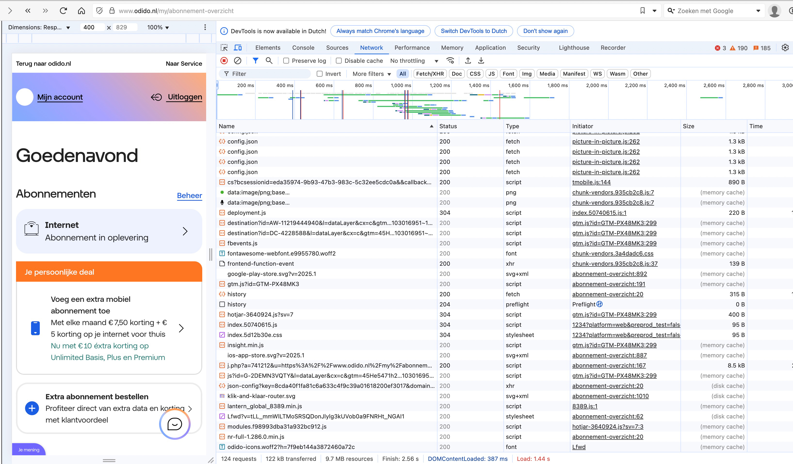

Ik heb vandaag geprobeerd om mijn eigen vaste lijn nummer te belden, om uit te vinden of hij geporteerd is. Tijdens het weekend klonk er een in-gesprek-toon; nu gaat hij normaal over. Hieruit concludeer ik dat de lijn geporteerd zou moeten zijn. Vreemd genoeg staat op "Mijn Odido" mijn abonnement nog steeds als "Abonnement in oplevering" vermeld. Zie screendump. Ik heb de aanwijzingen precies opgevolgd, maar ik kan onder DevTools evenmin "features" vinden nadat ik via een SMS code mijzelf heb ingelogd. Zou het dan toch zo zijn dat het abonnement verwacht dat ik eerst de vaste lijn moet activeren door met een ouderwets kabelgebonden telefoontoestel dat ik aan de Zyxel moet koppelen en dat zich daarna pas "features" openbaart? Het probleem is dat ik zo'n toestel niet heb. Ook nooit gehad, want voor de FRITZ!Fon had ik ISDN telefoons. Enige idee waarom ik "features" niet heb?
TMTV
Forum|alt.badge.img+6
  • apr. 8, 2025 9:56 p.m. UTC
​@Alfa2600 Als je doorklikt op Internet (waar nu Abonnement in oplevering onder staat) kom je op een scherm met tegels uit waar je alles over je abonnement zou moeten kunnen zien. Omdat het nog in oplevering is, weet ik niet zeker of je al van alle functies gebruik kunt maken, maar 'features’ moet er dan wel staan.
  • apr. 9, 2025 8:42 p.m. UTC

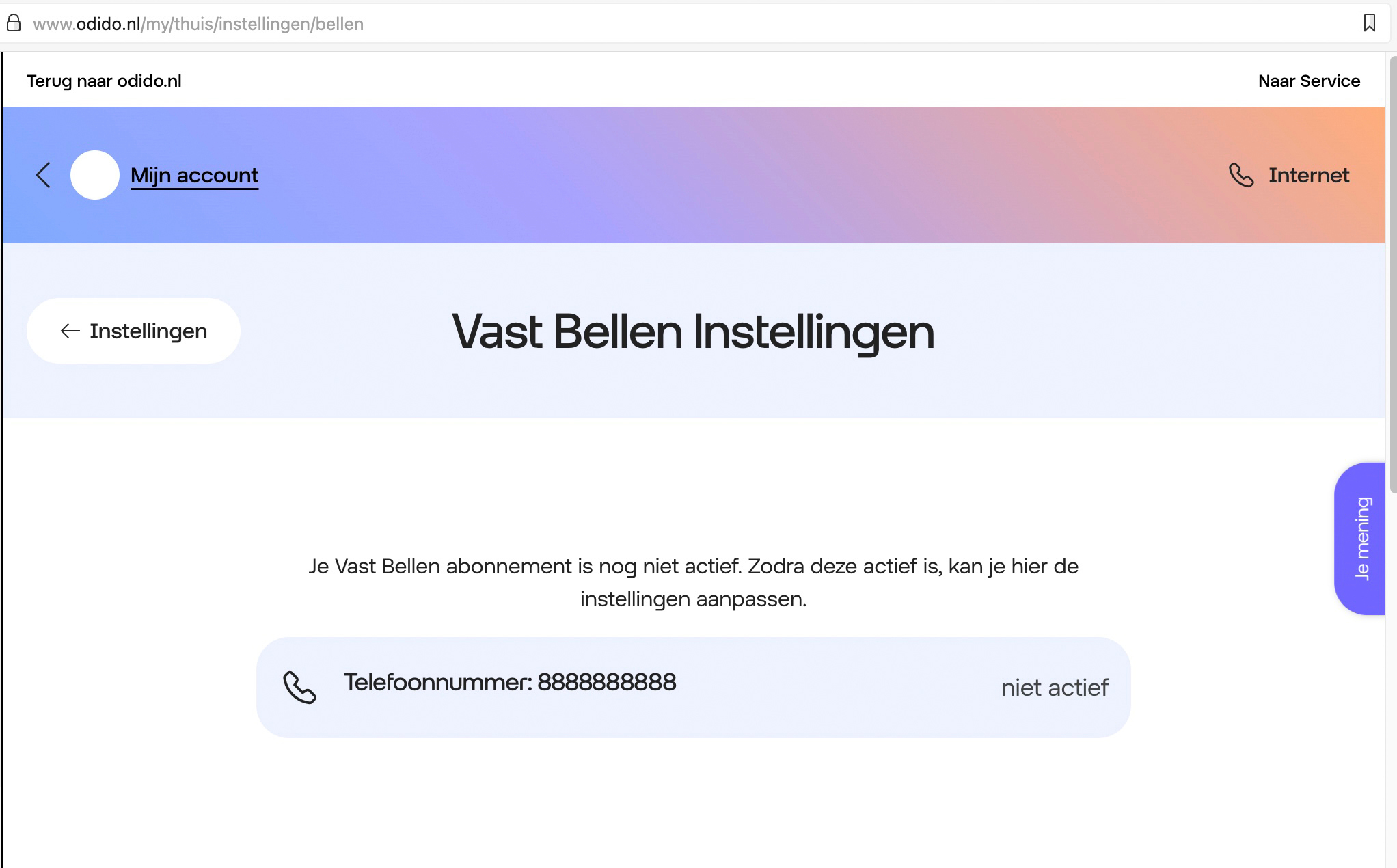

Dank voor de aanwijzing. Het is me gelukt om de instelling van "settings2MagentaFeatureIsEnabled" te wijzigen in “false”. Verversen van mijn Odido dashboard heeft echter niet geholpen. Zoals je ziet krijgt ik bij https://www.odido.nl/my/thuis/instellingen/bellen nog steeds te zien: “Je Vast Bellen abonnement ius nog niet actief. Zodra deze actief is, kan je hier de instellingen aanpassen”. Het nummer dat erboven staan (op de screendump geanonimiseerd) is hiet mijn correct geporteerde vaste lijnnummer, maar een nummer dat ik tijdens mijn allereerste abonnementsaanvraag verkeerd had ingetypt in het veld “Nummerbehoud”. De aanvraag tot nummerbehoud werd in februari direct geweigerd omdat het nummer niet klopte. Hierdoor moest ik mijn nog actieve KPN abonnement handmatig opzeggen. De portering is uiteindelijk foutloos gegaan, maar ergens in mijn account belemmert dit ooit verkeerd ingetikte nummer mijn toegang tot de instellingen, zozeer zelfs dat ik evenmin toegang heb tot mijn wifiinstellingen, iets dat helemaal niets met ‘Vast Bellen’ te maken heeft. Ik heb bij de kringloop een oud Siemens kabelgebonden toestel gekocht → deze achterin de Zyxel geprikt en hiermeer kan ik in- en uitbellen. Internet en telefonie werken dus naar behoren op de Zyxel. Ik ga morgen bellen met de klantenservice om de status “Abonnement in oplevering” te laten weghalen aangezien “Abonnement in oplevering” het gevolg is van een inmiddels verholpen tikfout bij mijn eerste aanvraag en het de ingebruikneming van een eigen modem voor vaste telefonie onmogelijk maakt.

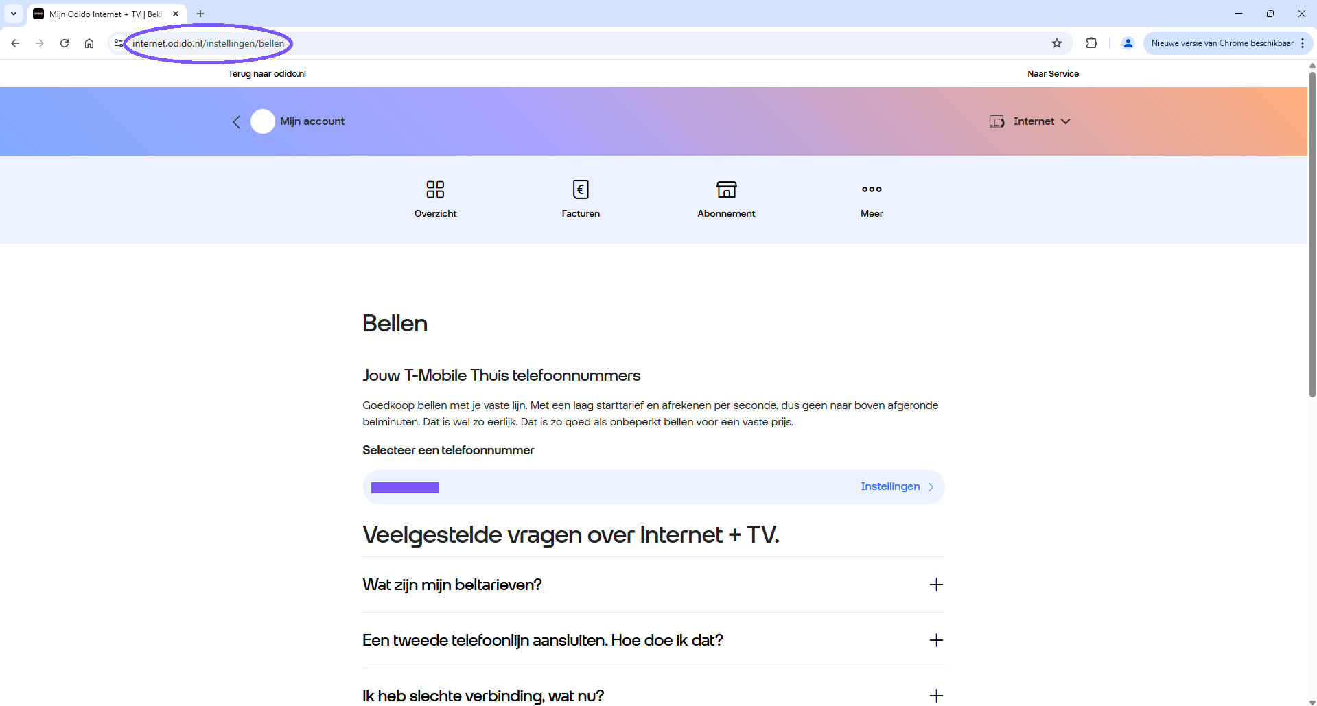

 ​@Alfa2600 Nog even los van dat je abonnement niet is opgeleverd (daar kan een moderator bij helpen) kom je niet op de juiste pagina terecht om het wachtwoord aan te passen. Dat zou deze moeten zijn:
Kun je de stappen met ‘features’ nog eens doorlopen? Als je dat gedaan hebt en de pagina ververst, kijk even of in de lijst bij ‘Netwerk’ naar features en dan in de rechterkolom ‘Reactie’ of er echt false staat.
  • apr. 10, 2025 7:23 a.m. UTC
Dank voor je terugkoppeling. Ik ga het proberen. In ieder geval stel ik voorlopig vast dat het invoeren van jouw URL https://internet.odido.nl/instellingen/bellen bij mij resulteert in een directe doorverwijzing naar https://www.odido.nl/my/thuis/instellingen/bellen , met als inhoud de bovenstaande schermafbeelding. Ik heb klantenservice gebeld en de medewerkster geeft door aan de backoffice dat mijn abonnement op “Completed” moet worden gezet, aangezien dit nu nog niet het geval is. Hopelijk lost dit mijn probleem op. Ik ga straks proberen om met DevTools te kijken of alles goed staat en of het dan mogelijk toch lukt.
