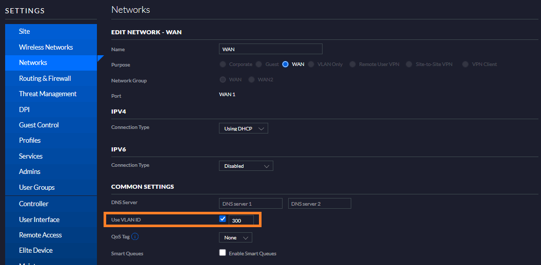

Zit met een soortgelijk probleem. Heb een Unifi USG waar ik de VLAN op 300 heb gezet en verder standaard DHCP. Krijg ook geen internetsignaal. Via de zyzel werkt alles gewoon goed.

Hallo ​@PWBDERKSEN
Met deze instellingen zou het moeten werken, herstart hierna wel de mediaconverter.

Het werkt nu. Moest zowel de USG harde reset doen en de converter even van het stroom af. Toen met een kabel op de LAN poort van de USG VLAN 300 ingesteld, daarna de USG weer ge-adopted. Gek dat de installateur je dat niet kan vertellen. En gek dat tijdens het verkoopproces verteld wordt dat het in bridge zetten van die Zyxel modems kan terwijl dat niet zo is.  eind goed al goed. dank voor de hulp!
