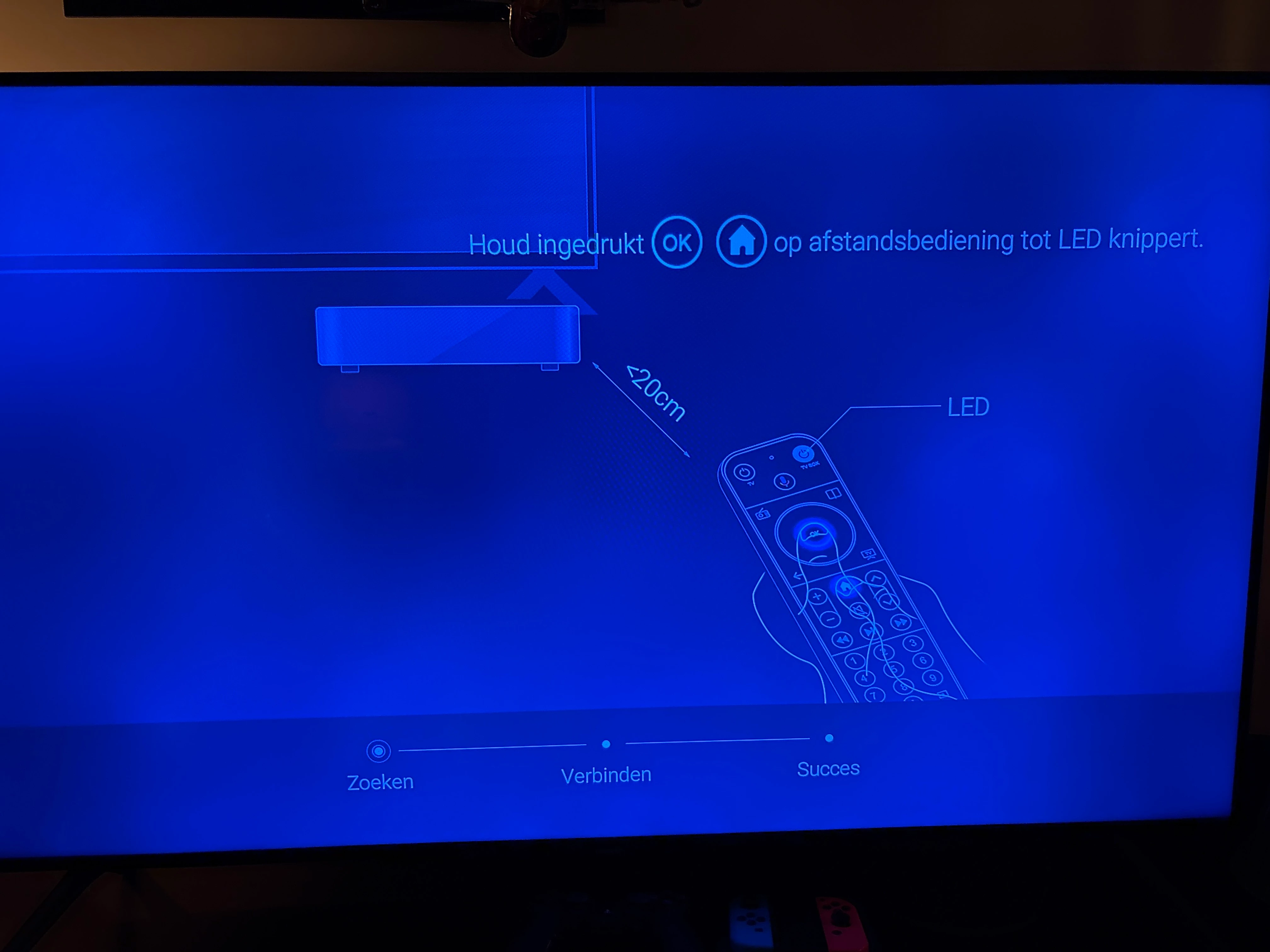

Goedenavond,
ik heb een probleem met mij afstandsbediening van de media box. Het rode led lampje blijft maar knipperen en dit komt hele tijd in beeld te staan (zie foto). Hij kan hem niet connecten. Heb vanalles al geprobeerd, batterijen er uit, nieuwe erin. Mediabox terug gezet naar fabrieksinstellingen. Stekker er langer dan 10 sec. Uit gehad niks helpt. Hij blijft maar knipperen en daardoor komt ook heletijd dit scherm er voor (zie foto).

Hey ​@Nobodie, zou je voor de zekerheid de batterijen willen vervangen voor compleet nieuwe batterijen? Vaak helpt dit. Koppel de afstandsbediening ook een keer opnieuw met de Mediabox, dit doe je zo:
  • Wil je de afstandsbediening ontkoppelen van de Mediabox? Druk dan tegelijk op [OK] en [Volume omlaag] en houd de knoppen minimaal 3 seconden ingedrukt.
  • Wil je de afstandsbediening weer koppelen? Druk dan tegelijk op [OK] en [Thuis] en houd de knoppen minimaal 3 seconden ingedrukt.
Als dat niet werkt dan stuur ik je graag een nieuw exemplaar op!
