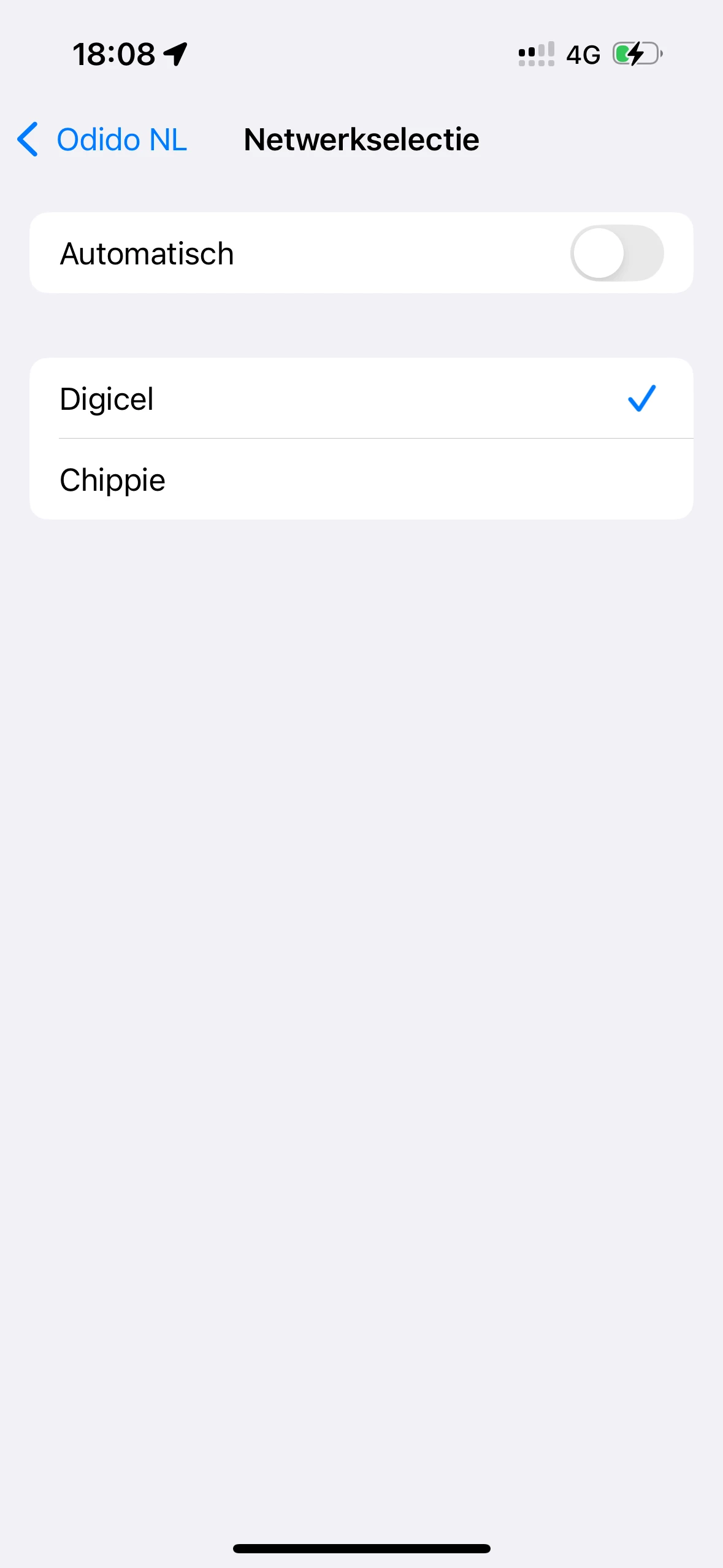

Hoi!
Ik zit voor 3 maanden op Curaçao, en helaas is het tot op heden niet gelukt om SMS’jes te ontvangen. Ik kan ook niet bellen maar dat maakt mij niet zo veel uit. Alleen het kunnen ontvangen van SMS’jes is wel belangrijker aangezien je vaak verificatiecodes krijgt via SMS, en ik daardoor nu bij sommige online diensten niet kan inloggen.
Ik heb al gespeurd op de odido website en op de community en de adviezen uitgeprobeerd, maar tot nu toe heeft het geen resultaat gehad.
Ik heb o.a. het volgende geprobeerd:
  • Telefoon opnieuw opstarten
  • Handmatig een netwerk geselecteerd (keuze uit digicel en chippie)
  • Simkaart er uit en er in
  • Netwerkinstellingen resetten
  • Dataroaming aan
  • Evt blokkades gecheckt via mijn odido
Kan iemand mij helpen zodat ik weer SMS’jes kan ontvangen?
Groetjes Marloes
Hoi ​@Marloes1997 dank voor de toelichting! Op je screenshot zie ik dat je momenteel verbonden bent met Digicel. Als je probeert te verbinden met het andere netwerk Chippie, gebeurd er dan ook niks? Ook niet als je eerst de netwerkinstellingen reset, je toestel opnieuw opstart en daarna verbind met het andere netwerk? Aangezien de sms ook niet aankomt in een ander toestel, ligt het vermoedelijk aan je simkaart die niet (goed meer) werkt op het buitenlands netwerk.

Ik heb de kruistest uitgevoerd, maar ook in een ander toestel kwam er geen SMS binnen.
Ik heb de welkomst sms wel ontvangen toen ik hier aankwam, maar daarna niks meer. De verificatiecode heb ik ook niet ontvangen tot op heden...
Hoi Marloes, bedankt voor het uitvoeren van de kruistest. Wat apart dat je wel de welkomst sms hebt ontvangen, maar verder geen sms'jes ontvangt. Ik las dat je al handmatig verbinding hebt gemaakt met Digicel en Chippie. Het netwerk Chippie daar hebben wij geen overeenkomst mee. Wil je het volgende nog eens proberen:
  • APN instellingen controleren in je telefoon. Dit zou op internet.mobiel moeten staan. Op iPhone ga je naar Instellingen > Mobiel netwerk > Mobieledatanetwerk. Samsung zal ongeveer hetzelfde pad zijn.
  • Handmatig verbinding maken met Telbo, Telcell N.V., en UTS N.V. Met deze netwerken hebben wij wel een overeenkomst en deze zouden moeten werken.
Werkt het met deze netwerken nog niet? Zet dan je toestel een paar minuten helemaal uit voordat je 'm weer aanzet. Ik zet daarnaast graag een case door naar mijn technische collega's. Wil je onderstaande aanvullen?

Hi!
APN instellingen staan goed.
Ik heb handmatig alleen de opties ‘Digicell’ en ‘Chippie’.
• Date*: 30-10-2025
• Time*: 18:10
• Timezone: UTC -4 (Atlantic standard time)
• Radio access 2G/3G/4G/5G: 4G
• Exact Location(address), city of attempt*: Roodeweg 120, Willemstad, Curaçao
• Type telefoon: iPhone 15 pro
