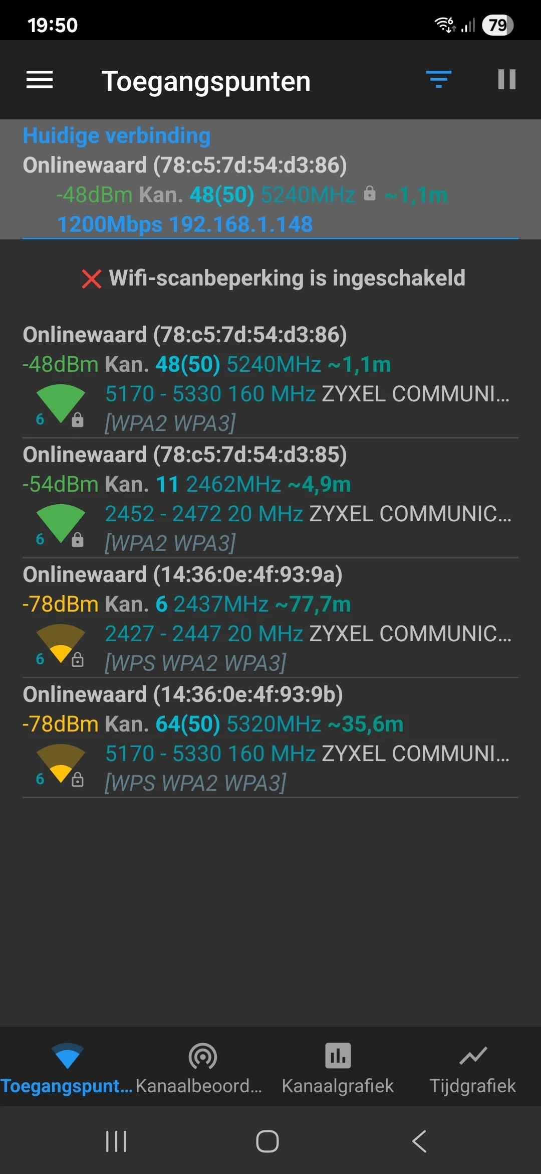

Zo komen we inderdaad niet verder.
Heb je hier wat aan?
  • August 1, 2025
Ja, daar kan je wat mee!
Je bent dus met een transmissiesnelheid van 1200mbps met het accespoint verbonden op kanaal 48 (5Ghz) dat is prima. Beschikbaar is ook nog kanaal 11 op de 2.5Ghz band.
Daarmee is voor mij de wifi verbinding uitstekend.
Ik ben bang dat de Powerline dus maar 150mbps doorgeeft naar het accespoint. Je snapt dat het accespoint daar dan geen 600 meer van kan maken;-)

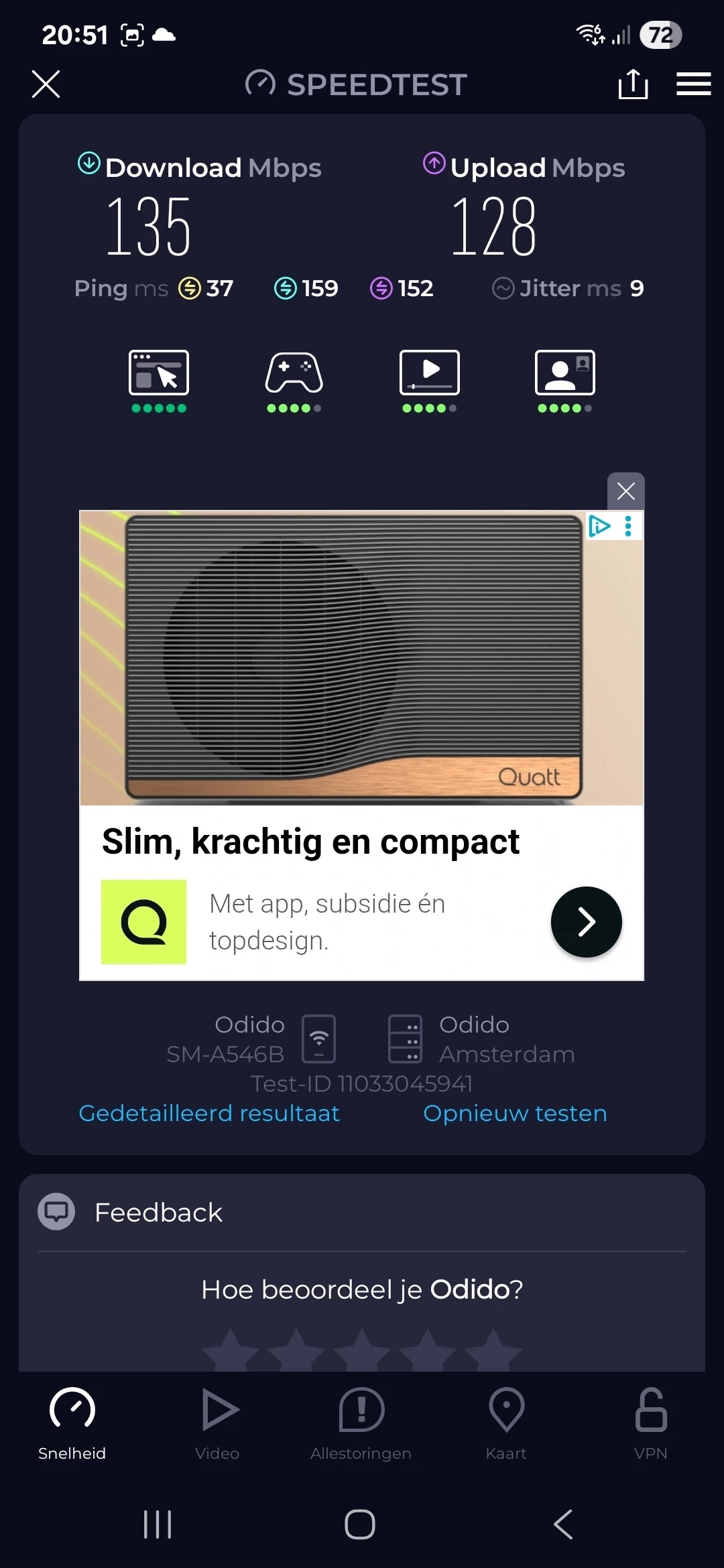

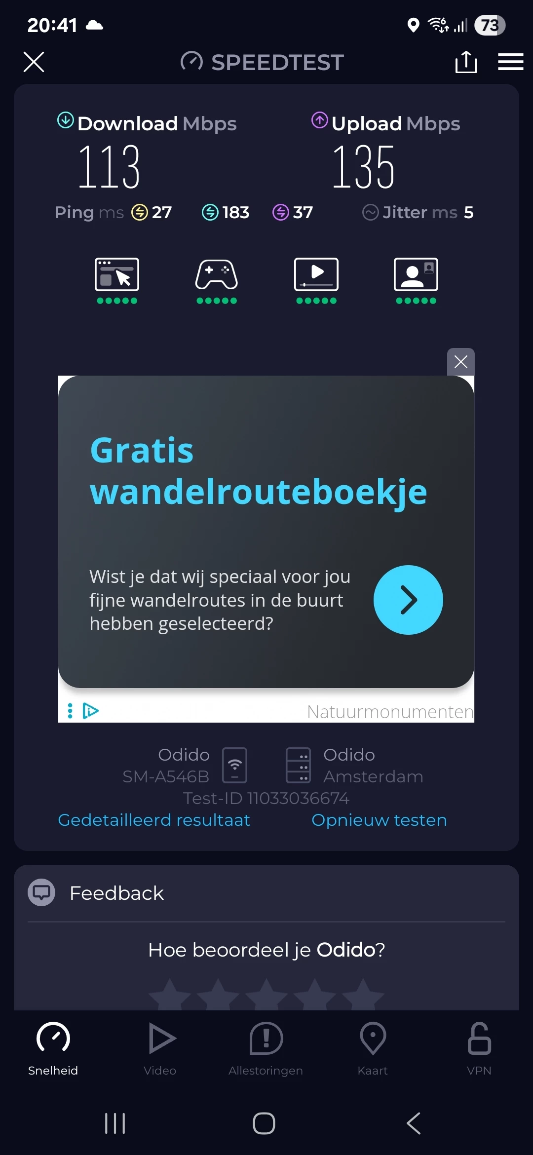

Dit is de draadloos gemeten snelheid.
Dit is de gemeten snelheid met alleen een netwerkkabel. Wel zitten er dan nog het en der 1000mbit switches tussen.
Ik heb geen lange netwerkkabel om direct van de router naar het AP te gaan.
