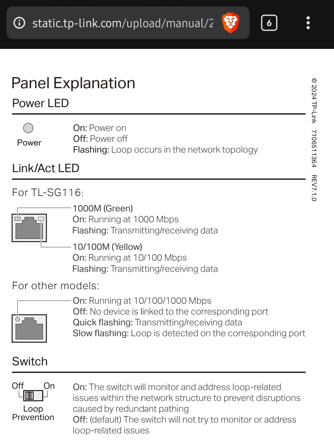

@Bertweb Was de download 500 en upload 40Mbps? Of bedoelde je gaat er 500 naar de switch ging en maar 40 up en down uitkwam?
Zou je eens achterop de switch kunnen kijken hoe het ledje brand van de uitgang? Daaraan kun je zien of je computer op 100 of 1000 linkt.
En als laatste test... Kun je de TP-Link switch eens op de Netgear switch aansluiten en kijken of je dan op de TP-Link wel goede snelheid hebt (want dat zou aan kunnen geven dat de Zyxel toch iets meestuurt met het linksignaal waardoor de TP-Link in de war raakt).

Ik bedoel als je de TP-Link weer direct aan de Zyxel hangt.
Groen is 1000Mbps. Dus als beide inkomend als uitgaand groen is op de TP-Link dan kunnen we daar niets aan zien. Had verwacht dat e.v. binnenkomende (vanaf de Zyxel) op geel zou blijven steken want dan zou het logisch zijn.
Edit: o wacht. Misschien is dat alleen bij de 16 poort dat er twee ledjes op de poorten zitten.
