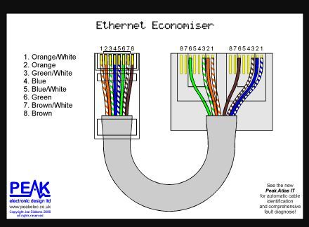

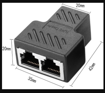

is voor de switch een spitter geplaatst ..
Een ‘splitter’, wat moet we hieronder verstaan?
Er komt 1 UTP kabel binnen die opgedeeld wordt in 2 UTP uitgangen?
Zoiets?
Zou bijna vermoeden dat de UTP kabel kleurcodering aan beide einden afwijkt, waardoor er er maar 100MB over blijft. Zeker als ik lees dat je maar rond de 80MB haalt, als je de switch er tussen zet.
Ook het verschil ‘koper’ en ‘goedkoop ijzer’ uit ‘China’ geeft ook de meest rare snelheden, dus oppassen.

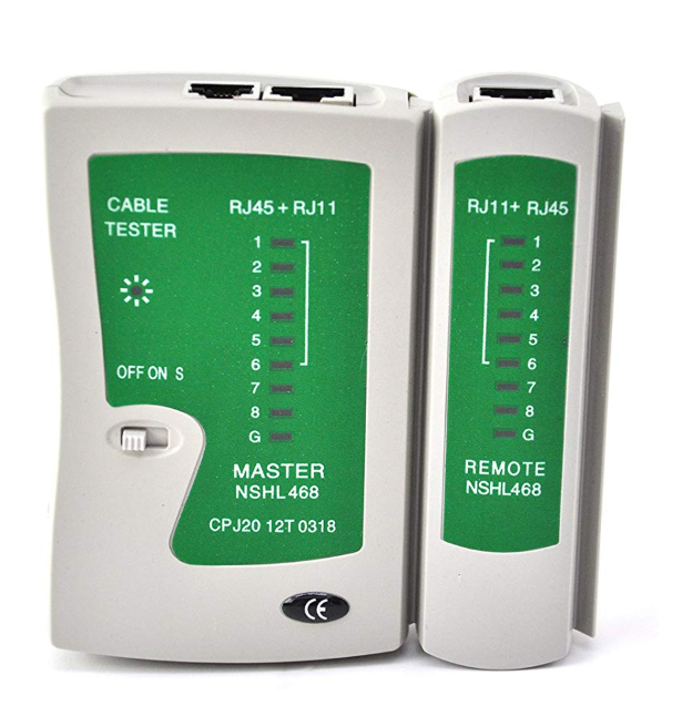

Zijn de kabel fabrieksnieuw, of heeft iemand ze voor je gemaakt? En heeft hij ook een UTP kabel tester gebruikt om te kijken dat de aansluitingen 1 op 1 zijn?
  • June 20, 2025
pieter b. de splitter die jij laat zien gebruik ik inderdaad  en werkt goed en wat de kabel betreft die is al 23 jaar in gebruik en nooit problemen mee gehad , zigggo 985 mb down en nu klik &klaar rond de 700-800

Kan je Echt een Internetkabel Splitten? Een Grondige Uitleg
