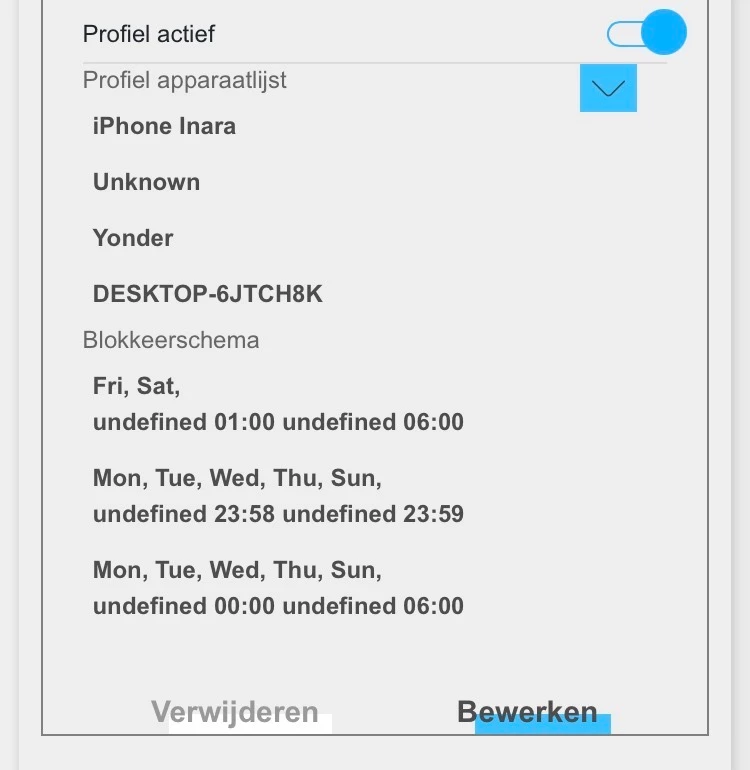

Heb een gast wifi aangemaakt waar ik op bepaalde apparaten tijdsloten heb aangemaakt waar deze op bepaalde tijden geen internet heeft. Echter merk ik dat dit niet helpt en er gewoon internet is. Wat doe ik hier verkeerd.

Hi ​@Horatio, uiteraard wil je graag dat het ouderlijk toezicht zonder problemen zijn werk doet. Ik help je hier graag mee verder! Aangezien je een gastnetwerk hebt aangemaakt, ben ik ontzettend benieuwd of het normale wifinetwerk op deze apparaten ook helemaal verwijderd is. Anders bestaat de kans dat ze nog met het normale wifinetwerk blijven verbinden. Wat je ook kan doen, is deze instellingen op het normale netwerk instellen. De beperkingen hebben namelijk alleen invloed op de ingestelde apparaten, de rest van de verbonden apparaten moeten nog online blijven. Laat je me weten of het hiermee is gelukt?
  • April 28, 2026
Hi ​@Nora van Odido, bedankt voor de reactie. Op de Klik&Klaar modem heb ik de normale Wifi netwerk en de gast wifi. De normale wifi hierop zijn de overige apparaten in het huis mee verbonden 24/7. De gastwifi speciaal aangemaakt voor dochter waarop haar eigen apparaten alleen verbonden zijn. En hier merk ik op dat haar gast wifi gewoon verbinding blijft hebben na de opgegeven tijden. Zoals te zien is op de screenshot wilde ik alleen dat haar apparaten een eigen gastnetwerk hebben en de overige apparaten in het huis normaal verbinding blijven hebben. Ik hoop dat er hierop een oplossing is.
Hi ​@Horatio, dank voor deze informatie! Je weet dus zeker dat het alleen gaat om het gastnetwerk en je hebt zelf gecheckt of deze na de aangegeven tijdsloten wel nog internet geeft? Zou je modem voor de zekerheid van een harde reset willen voorzien via de reset knop op het modem en de instellingen daarna opnieuw in het modem willen zetten? Mocht dat geen verschil geven, ga ik met een andere expert om de tafel!

​@CH-47D Ik liep maanden terug tegen hetzelfde probleem op, en heb het toen maar opgegeven.
Als ik voor 1 specifiek apparaat een blokkeerschema instelde, bijvoorbeeld altijd (Ma, Di, Wo, Do, Vr, Za, Zo
undefined 00:00 undefined 23:59), dan werd voor dat apparaat internet netjes geblokkeerd als het apparaat verbonden was met de normale wifi.
Maar ik had het juist nodig voor mijn gasten wifi. Als het apparaat daar mee verbonden was werd, net als bij de melder, het internet verkeer gewoon doorgelaten.
Kunnen jullie deze situatie nabootsen en aanpassen in een nieuwe firmware update?
  • April 30, 2026
Ik heb het al opgegeven en modem teruggestuurd. Op de normale modem werkt het wel, maar als de zelfde instellingen op de Klik&Klaar modem werden toegevoegd werkt dit niet op de gasten wifi. Einde bericht.
