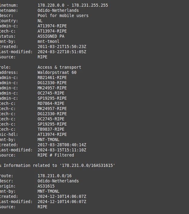

Zoals bekend krijg je bij K&K elke 24 uur een nieuw IP adres. Daarmee is al een paar dagen iets grondig mis. Elk adres in de reeks 178.231.224.1 en 178.231.255.254 levert een niet werkende internet verbinding op.

Toevallig zit ik nu in die pool en heb nergens last van. Het is dus een subnet speciaal voor mobiele gebruikers inclusief Klik en Klaar.

​@walter.v.l Ik zit nu in de 178.224.0.0 - 178.231.255.255 range.
Ik heb Klik en Klaar nu zo’n 2 maanden en ik heb nog nooit een probleem gehad met ip adressen of een niet werkende verbinding.
Ik heb in het Klik en Klaar modem wel de DNS servers aangepast naar 1.1.1.1 (Cloudflare) en 8.8.8.8 (Google). Misschien dat dit er iets mee te maken heeft?
  • dec 28, 2025 10:55 a.m. UTC
​@wicket in welke range zit je nu?
  1. 178.228.0.0 - 178.231.255.255 (RIPE-block)
  2. 178.224.0.0 - 178.231.255.255 (groter dan het RIPE-block?)
  3. 178.231.224.0 - 178.231.255.255 (de /19 die m.i. problematisch is)
Als het C) is dat best interessant, dat zou namelijk de eerste waarneming zijn die binnen dat block valt mèt connectiviteit.

Heb je een ip tussen de 178.231.224.1 en de 178.231.255.254 ? Want 178.224.x.x adressen werken gewoon.
