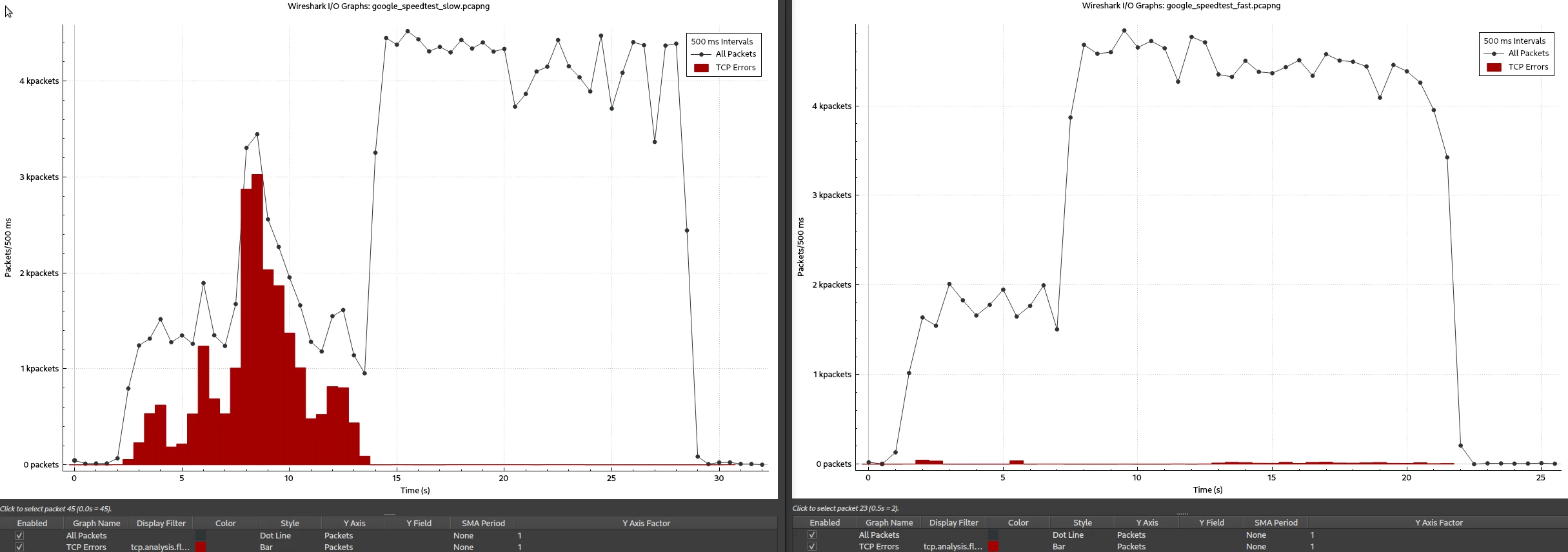

  • okt 27, 2025 8:13 p.m. UTC

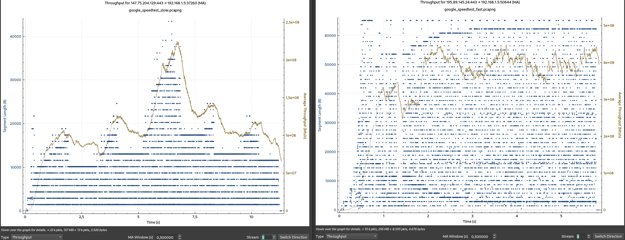

Ik heb nog wat testen gedaan. Deze keer met Google speedtest. Exact hetzelfde resultaat:
Google speedtest links met switch, rechts zonder
Dit laat alleen de download TCP stream zien, upload is prima.

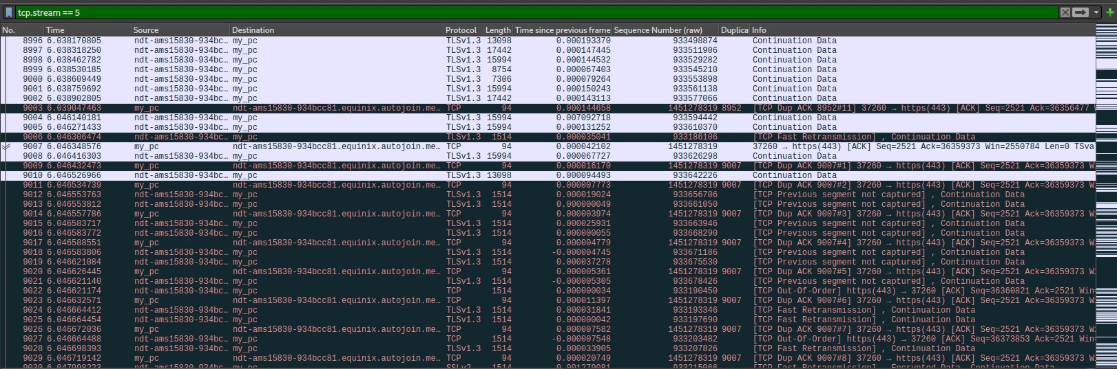

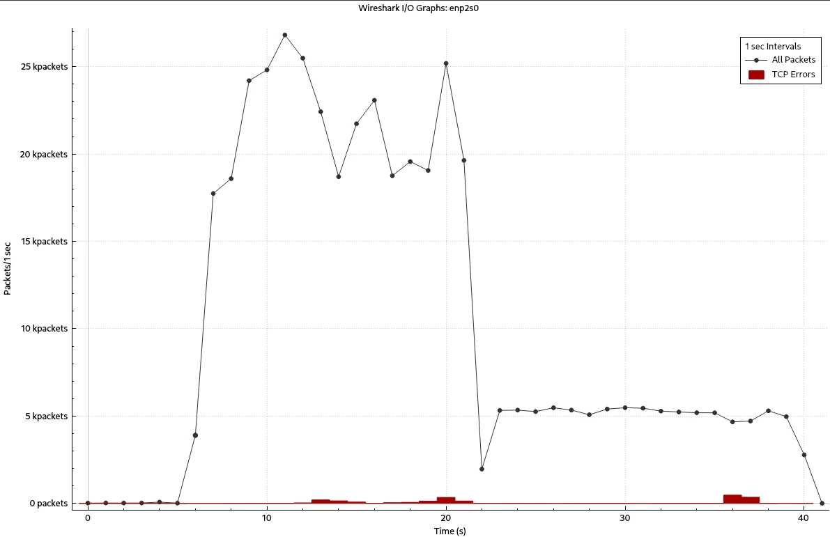

Er zijn echter zeer veel TCP errors te zien:
TCP analysis flags (errors). links met switch, rechts zonder
Dit laat zowel de download als de upload zien. De download pakketjes zijn groter (en minder per seconde).
Overzicht van pakketten waar het mis mee gaat (DUP ACK)
Het lijkt erop dat er pakketten gedropt worden wat lijdt tot opnieuw versturen.
Ander experiment is een andere (unmanaged) switch tussen de managed switch (SG-105E) plaatsen. Dus K&K->Unmanged->Managed->PC. Dan is de snelheid weer helemaal top (ik haal tot 600Mbps als het rustig is, 300Mbps als het druk is. Met managed switch is het ~150MBps).
Wat ik eerder meldde is dat het weer snel wordt als de tweede poort is aangesloten. Dat was inderdaad zo toen ik het voor het eerst probeerde. Later was dit effect weer weg.
Ik heb ook twee computers aangesloten elk op een eigen UTP van de K&K box. Dan haal ik de maximum snelheid (1Gbps met iperf). Vervolgens plaats ik daar de managed switch tussen en test precies dezelfde snelheid. Dus de ethernet link is prima (beide kanten op). Het wordt dus alleen traag met pakket verlies bij download en direct aangesloten managed switch op de K&K.
Ik heb er inmiddels voor gekozen om de managed switch maar niet meer te gebruiken.

​@TheoF Bedankt voor de testen! Zie je nog steeds de errors als je bijvoorbeeld flow control aanzet op je switch?
  • okt 31, 2025 4:50 p.m. UTC

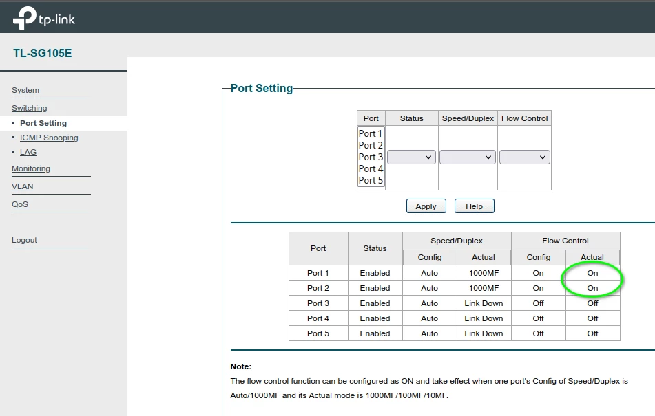

Dank je wel Sven. Dat is inderdaad de magische setting. Met flow control aan op de poort verbonden met de Odido box is het probleem volledig verholpen! Snelheid van de speedtest varieert altijd per meting, maar de TCP errors laten zien dat die er vrijwel niet meer zijn:
Voor de TP-SG105E gaat het om deze setting:
Flow control setting TP-SG105E
Ik vraag me wel af waarom dit niet de standaard instelling voor managed switches is. En waarom het alleen met de Odido box een probleem geeft en niet met al mijn andere bedrade apparatuur.
Hoe dan ook, een perfecte oplossing en mijn managed switch zit weer terug in mijn netwerk 🤠
