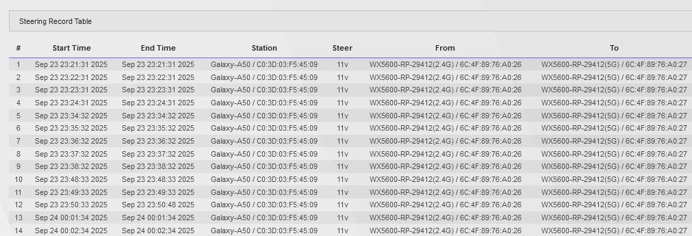

Ik heb een Klik&Klaar-router (Zyxel NR5307) en één Wifi Plus punt (Zyxel WX5600-T0) die samen een mesh-netwerk vormen. De installatie was even de apparaten bekabeld aansluiten en daarna kon ik mijn Wifi Plus punt op een andere plek weer neerzetten. Hiervoor heb ik de MPro Mesh functie aan staan. Dit heeft echter ook ten gevolge dat de SSIDs voor 2,4Ghz en 5Ghz hetzelfde zijn en dat bandsteering aan staat voor mijn apparaat in mijn Odido-account.

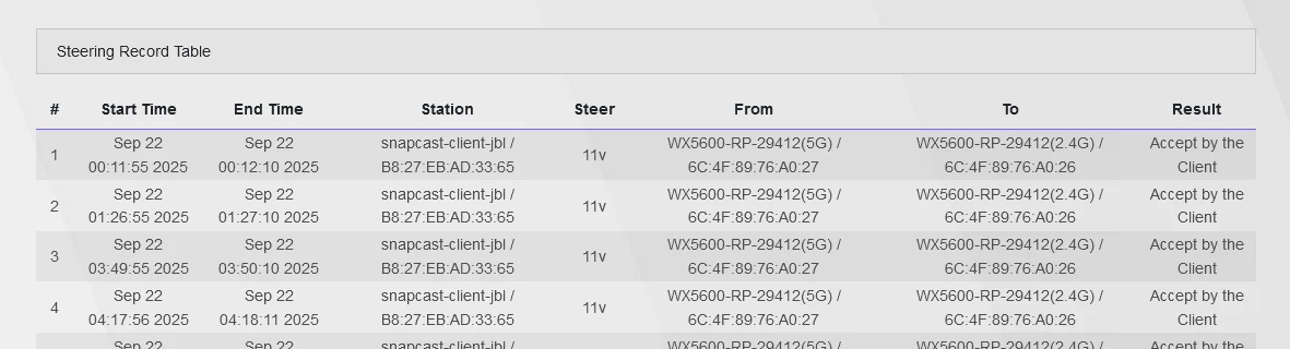

Dit levert nu echt ontzettende problemen op in mijn huis. Mijn wifi-speakers en telefoon blijven constant wisselen tussen 2,4 Ghz en 5Ghz. Dus niet tussen de verschillende Acces Points maar tussen het band-signaal op hetzelfde Acces-Point. Dit betekend dat ik ook echt vaak de verbinding verlies. Wat zeer irritant is bij het streamen van muziek over het netwerk bijvoorbeeld. Of als je even video belt en net twee stappen zet en je dus weer wordt omgewisseld en de verbinding kwijt bent.
Zonder Wifi Plus bestond mijn netwerk eerst uit een SSIDnaam én SSIDnaam_5Ghz waarbij alle mobiele apparaten en IoT-apparatuur op het 2.4Ghz signaal werkten en enkel de wat meer vaste apparaten voor oa videostreaming en gaming op het 5Ghz signaal inhaakten. Dit werkte voor mij perfect behalve dat de Klik&Klaar router niet voldoende dekking kon bieden voor het hele huis.Vandaar het extra Wifi Punt.
