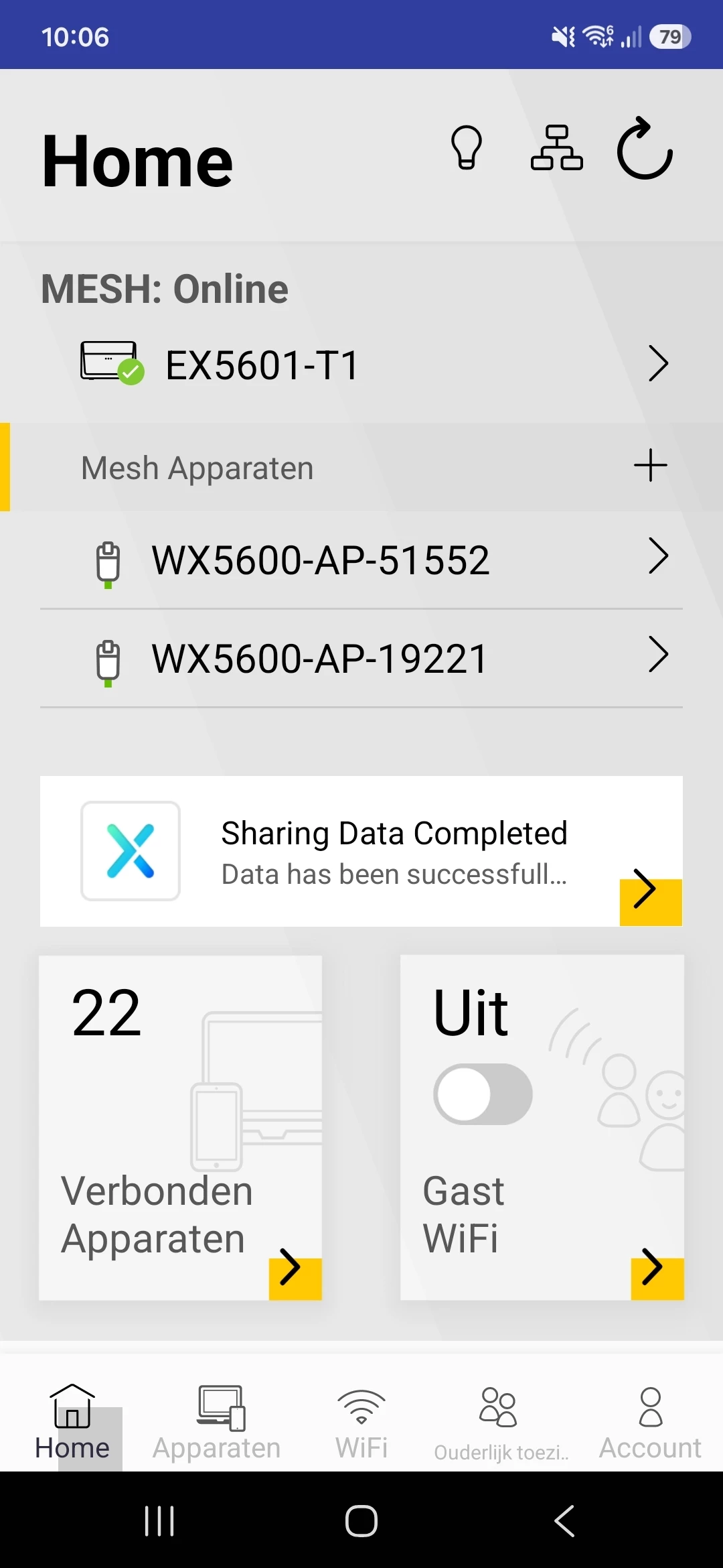

En vanuit alleen de T-56 kun je langzaam uitbreiden naar de wifi punten. Zorg dat je de mesh app (Mpro) gebruikt om te bekijken of de wifi punten ook goed in de mesh opgenomen zijn. Als dat allemaal werkt kun je uiteindelijk je eigen router bij de tv/tuin erbij zetten. Zorg dat die met de wan aansluiting aangesloten wordt en NIET dezelfde DHCP range heeft als de T-56. Anders moet je die router helemaal instellen als accesspoint en niet als router (die router kan n.l. ook je hele netwerk vernaggelen m.b.t. IP adressen en verkeer).

Verder heb je nog weinig gezegd over of je de WiFi punten goed in mesh ziet staan in de app. Als die bedraad aangesloten zijn, dan zou je op die plekken waar die punten staan gewoon prima WiFi moeten hebben (en jouw klacht is dat WiFi overal erg slecht is).

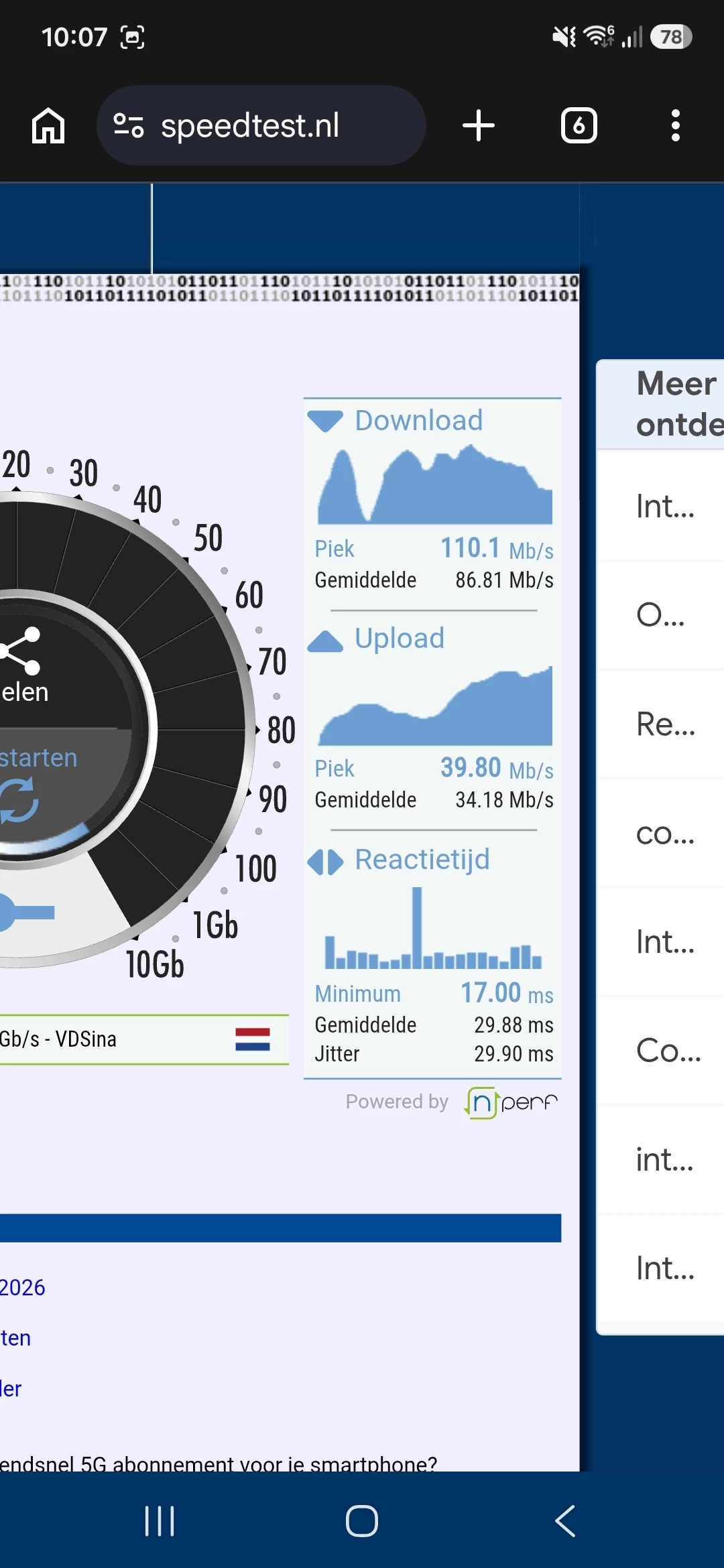

Speedtest moet je eigenlijk doen met de officiele app van Ookla. Niet via een browser.
Maar op zich zie ik daar 110/39 staan. En dan is het afhankelijk of je met 2,4 of 5Ghz verbonden hebt of dit goed of slecht is. Maar dit is niet alsof het een DSL lijntje is.

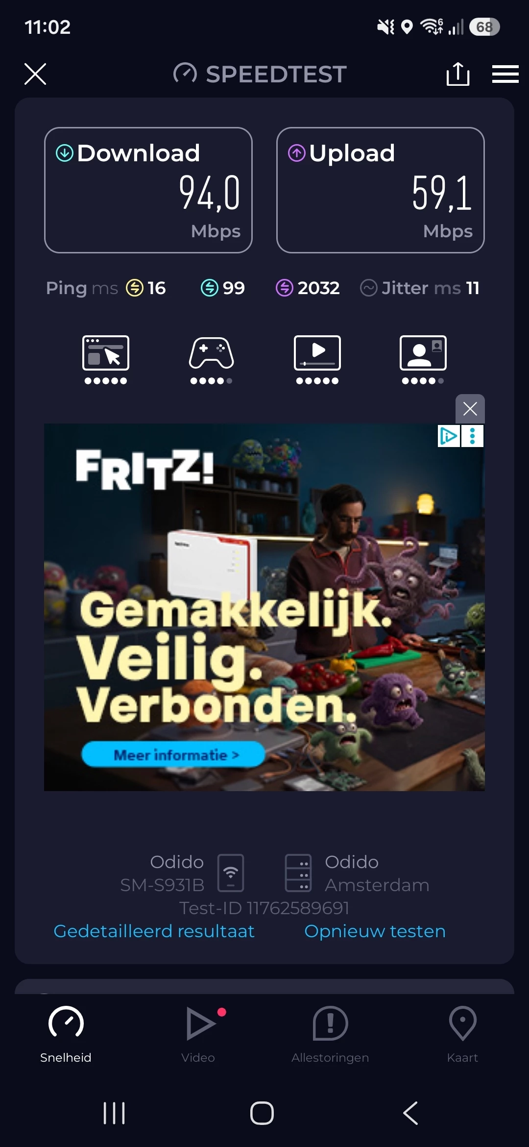

U vraagt wij draaien. Nee het is een glasvezelverbinding van 400 mb
  • July 21, 2026
Welke snelheid haal je op een bekabeld aangesloten pc of laptop?
  • July 21, 2026
En die 400/400 heb je (waarschijnlijk) ook bedraad op de WiFi punten zelf. Als je daar een computer op aansluit zul je die snelheid halen. WiFi is onderhevig aan veel meer factoren (reden waarom WiFi snelheid nooit gegarandeerd wordt).
Je telefoon kan dus op 2,4Ghz verbinding maken en dan haal je geen 400. Ook kunnen er andere storingsinvloeden zijn (van andere zenders in de buurt tot staal in de muren) waardoor je niet de volle snelheid kunt halen.

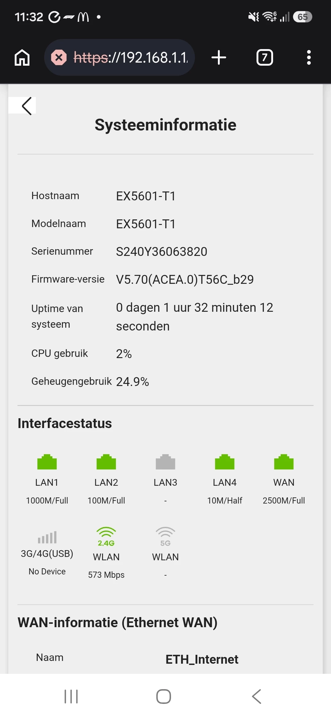

Als je met “modem” de router bedoeld (de Zyxel T-56), dan is dat inderdaad niet goed. Dan kan de bekabeling tussen de ONT en router slecht zijn.
Log even op de router in en kijk onder Systeeminformatie. Welke snelheid zie je daar bij de WAN poort staan? (dat zou 2500M/Full of 1000M/Full moeten zijn)
Als daar 100M/Full staat dan is dat je probleem (waarschijnlijk brakke kabel naar de ONT waardoor de snelheid van 1Gbps terugvalt naar 100Mbps).

Ik Bedoel idd de t56. Deze staat op 2500
  • July 21, 2026
En op welke poort heb je de laptop aangesloten? Poort 1 of poort 2?
Indien poort 2, daar zie ik 100M/Full staan. Dus dan is het een probleem met de kabel tussen de router en de laptop.
Als je hem op poort 1 aangesloten hebt… dan is het een ander probleem.

Ik heb alles een harde reset gegeven had gehoopt dit niet te hoeven doen maar helaas zat er niks anders op. Het probleem is inmiddels verholpen. En ik tik inmiddels weer de 360 aan op wifi.
