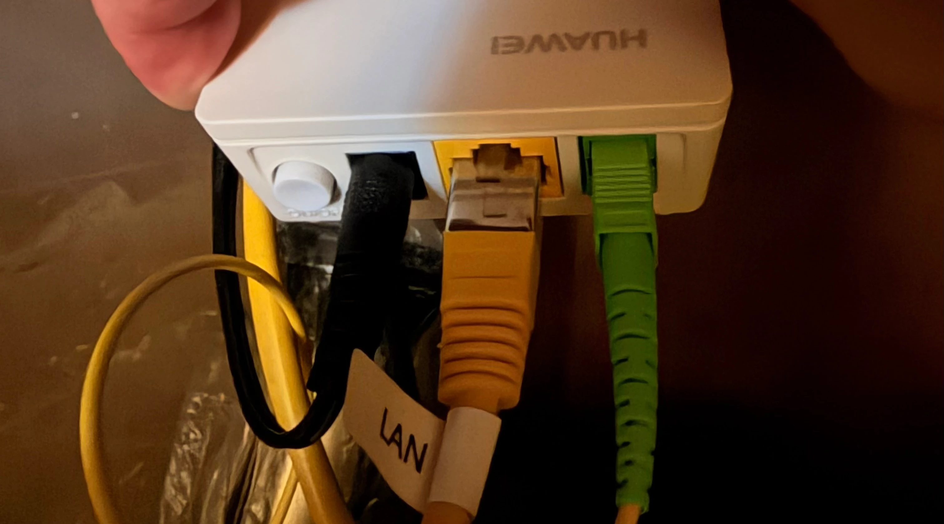

Huidige configuratie: Glasvezel komt binnen in de meterkast met een blauwe aansluiting, gaat dan met een groene aansluiting naar een Huawei OptiXstar ONT, en dan met een ethernet kabel naar mijn T56. Werkt prima.

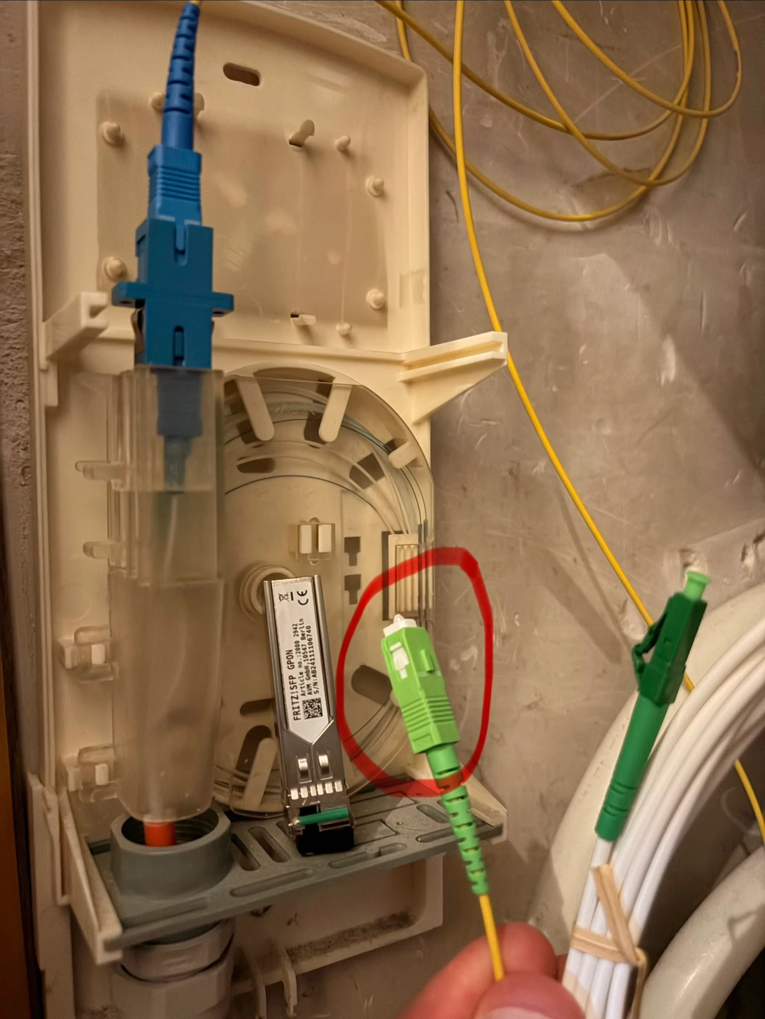

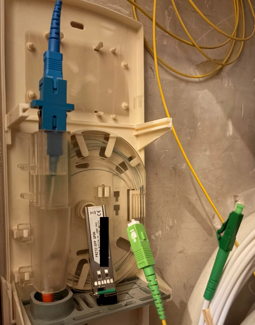

Gewenste configuratie en het issue: Ik heb een nieuwe modem FritzBox 5530 Fiber, daarbij had ik gedacht dat ik zowel de T56 als de Huawei ONT kon vervangen en de aansluiting direct in de Fritzbox kon prikken. Hieronder een foto met van links naar rechts: De binnenkomende blauwe glasvezel aansluiting (volgens mij is de SC/APC), de SPF module die bijgeleverd is bij de Fritzbox, de licht groene (SC/APC?) glasvezelkabel die nu in de Huawei ONT zit, en rechts de glaskabel die bij de Fritzbox is geleverd (Is dat LC/APC?). De lichtgroene kabel past in ieder geval niet in de SPF module en kom ik niet verder.
Moet ik een andere kabel hebben of heb ik wellicht het verkeerde apparaat aangeschaft of heb ik een constructie bedacht die niet gaat werken? Bedankt voor jullie reacties alvast, wordt bijzonder gewaardeerd! Groet

De kabel die bij de Fritzbox is geleverd is inderdaad LC/APC en past in deze GPON SFP module. De andere kant moet dan blauw zijn, daarna kabel even vervangen.
Heb je ook een Huawei GPON ONT? deel eens een foto van de ONT als je het niet zeker weet.

Dit is de achterzijde van de Huawei OptiXstar ONT. De glaskabel is dus groen aan de ene zijde en gaat hier de ONT in.

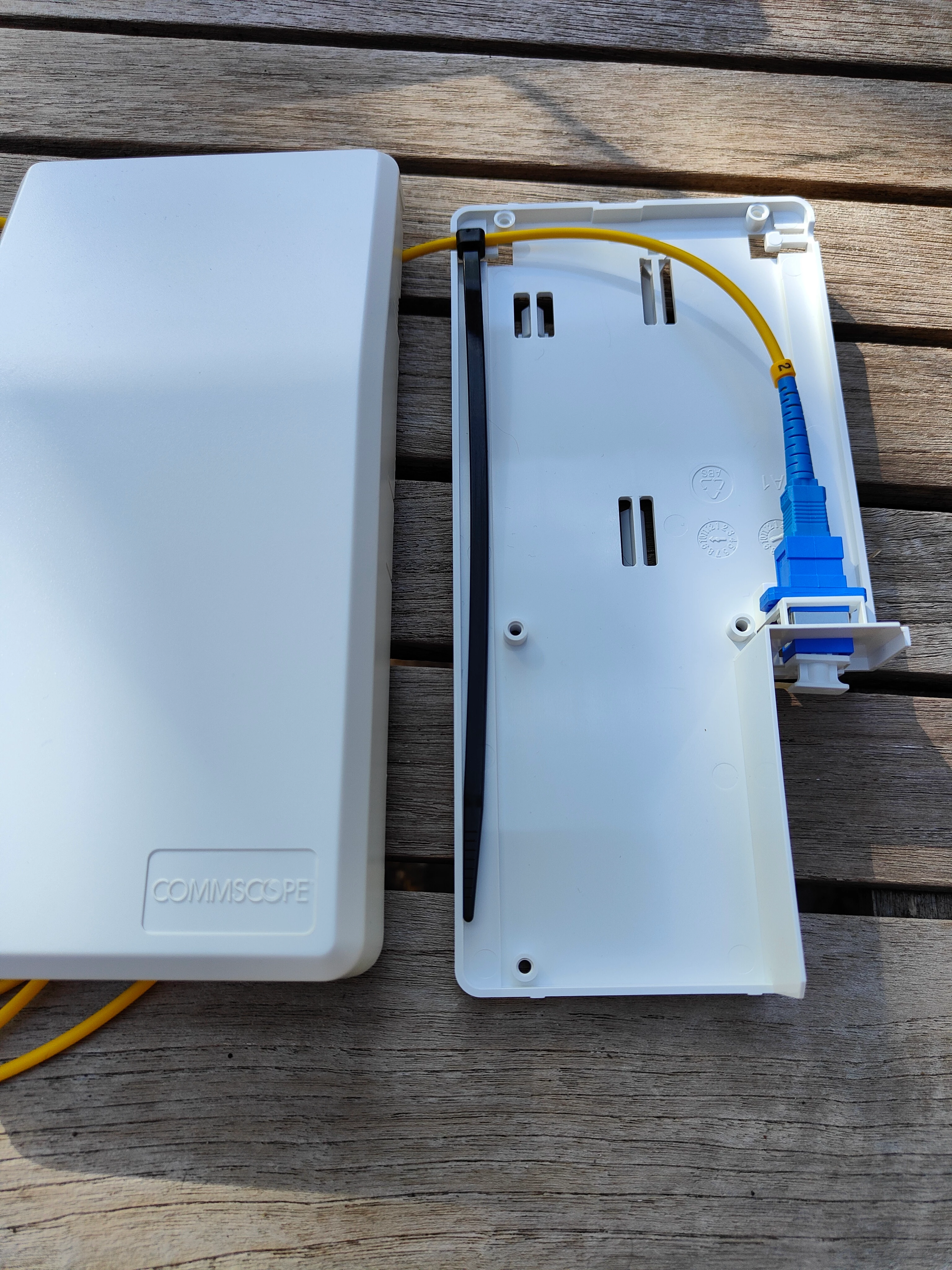

Hier de andere kant van diezelfde kabel bij binnenkomst in mijn meterkast vanuit de grond, maar dan dus met een blauwe connector. Op beide uiteinden van de kabel staat in het klein “SC-P"
Hier het groene kabeluiteinde nog een keer, maar dan losgekoppeld:

Ja dat gaat dus niet, het past fysiek niet. Zowel het blauwe als het groene uiteinde van de glaskabel hebben dus dezelfde afmeting, dat past niet in de bijgeleverde SPF module van de Fritzbox. De donkergroene kabel, bijgeleverd bij de Fritzbox past dus wel, maar die kan weer niet op het aansluitpunt bij binnenkomst van de meterkast. Of kan ik dat op de een of ander manier passend krijgen?

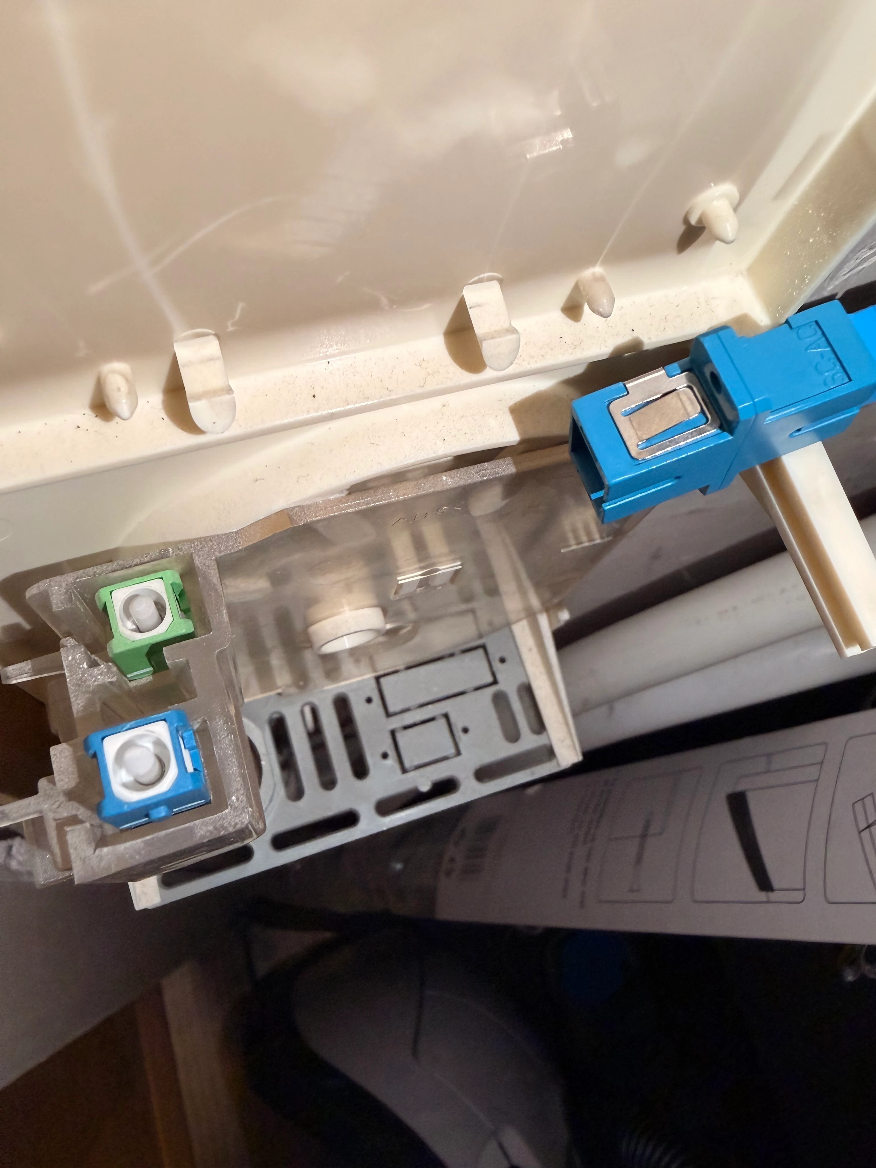

Dit is hoe het eruit ziet bij binnenkomst vanuit de grond. Ik zie een blauwe en een groene maar die zijn dus allebei van een andere aansluiting lijkt

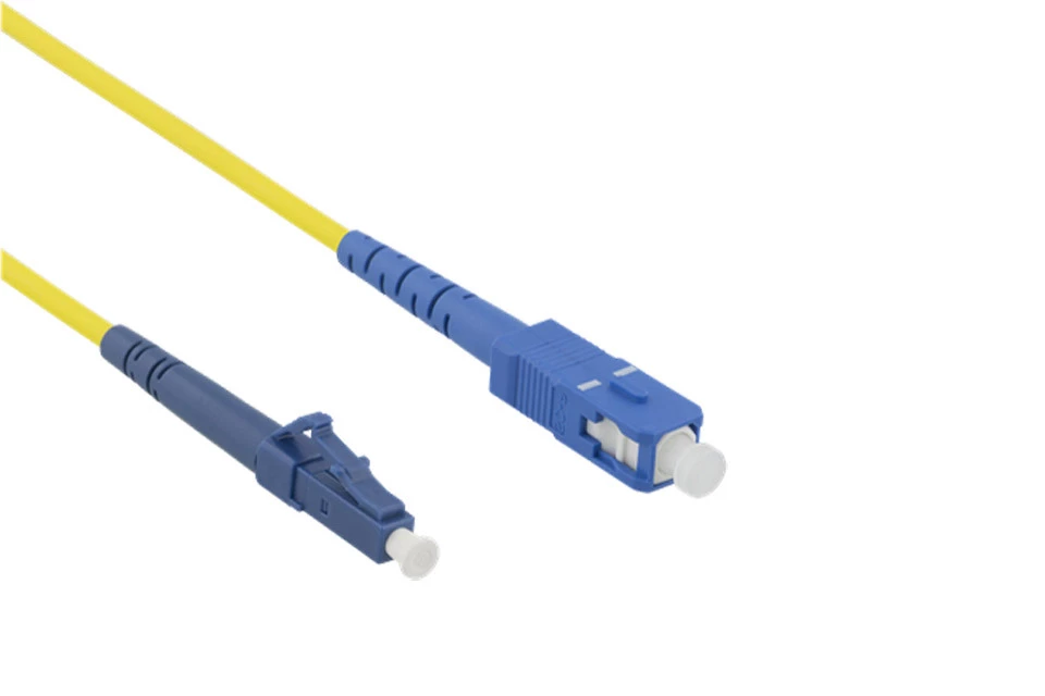

Er bestaan wel dit soort kabels, maar ik heb geen idee of dat gaat werken.

https://fritzshop.nl/glasvezel/1183-sc-upclc-apc-blauw-glasvezelkabel.html
Dit is de kabel die je nodig hebt maar als je er weinig verstand van hebt dan is mijn advies om dit niet zelf te doen.
Het koppelstukje wat je rechts hebt liggen moet er wel tussen.

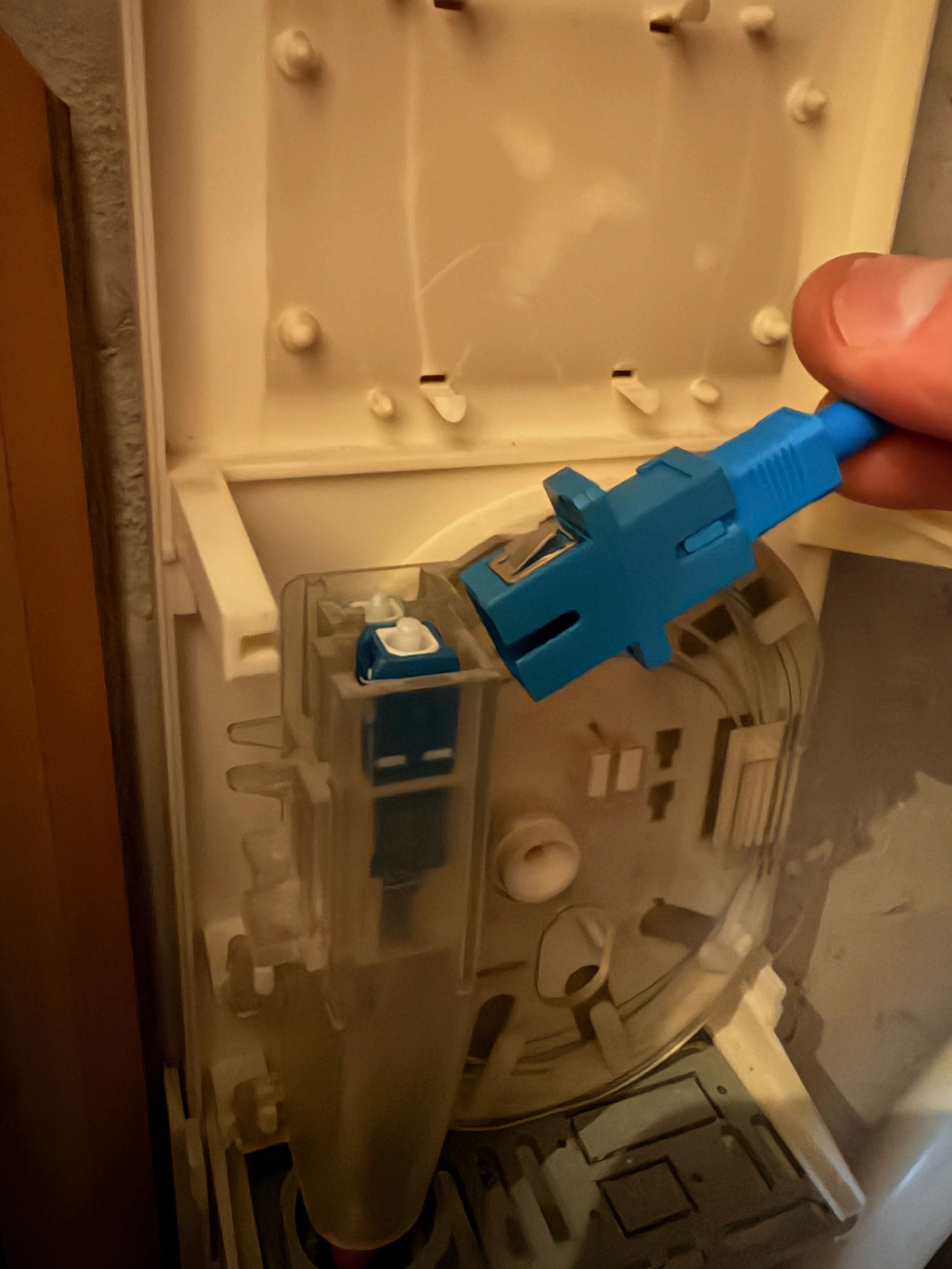

​@FNK
De blauwe die je eruit hebt gehaald daar zit een koppelstukje op. Haal die eraf en doe die op de blauwe connector van de kabel in de link. Dan past hij.

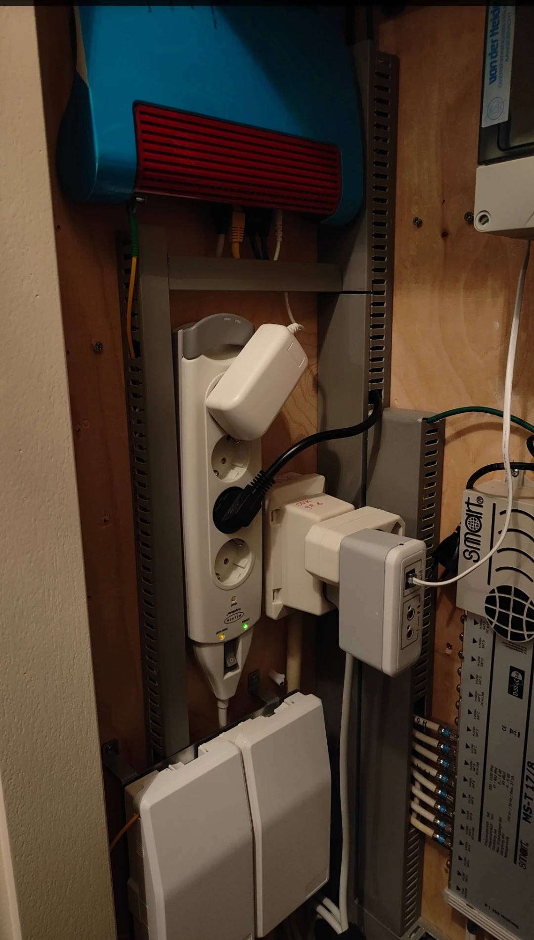

Bij mij iets anders maar wel hetzelfde idee.
Binnenkant van mijn patch cover.
