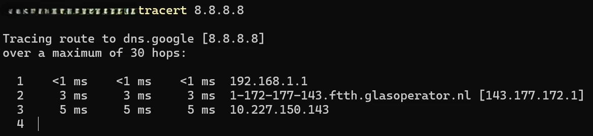

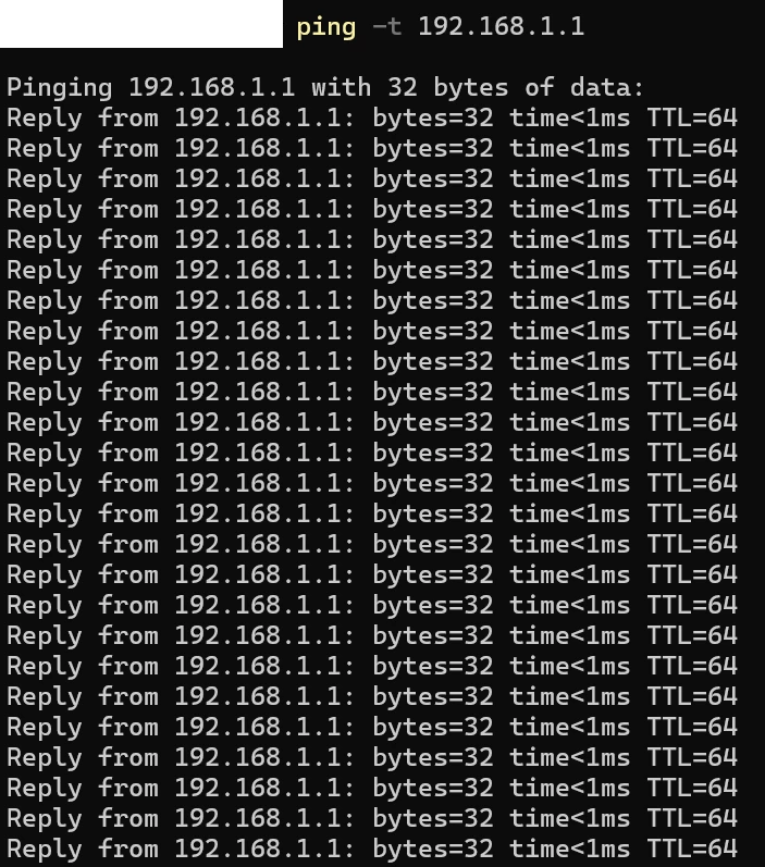

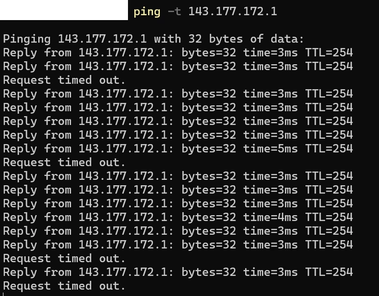

Connectie met mijn modem gaat goed. Van mijn modem naar: 1-172-177-143.ftth.glasoperator.nl [143.177.172.1] heeft packet-loss. Odido klantenservice reageerde alsof ik in het Fins aan het communiceren ben.

En wat doet een ping naar 8.8.8.8?
Een tussenstop als 143.177.172.1 hoeft helemaal niet (of niet tijdig) op een icmp/ping te reageren. Ook kan er rate-limit op zo'n tussenhop zitten. Dat wil niets zeggen over het verkeer wat die hop doorstuurt. Dus als de ping naar 8.8.8.8 verder goed is (goede latency en geen packetloss) dan is dat geen probleem.
Geef dan door welk eindpunt bij jou problemen geeft.
Ook andere punten op een traceroute kunnen timeout of packetloss geven. Dat wil dus nog niets zeggen. Je kunt een traceroute alleen in combinatie met andere diagnose middelen gebruiken om problemen op te sporen. Niet om 1 tussenhop gelijk als probleem machine te bestempelen. Lees vooral punt #2 eens op deze pagina:

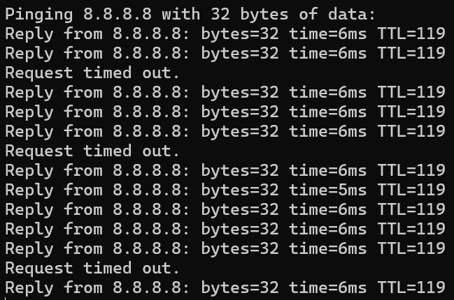

Een ping naar 8.8.8.8 geeft ongeveer 20% packetloss.
Als ik de trace naar 8.8.8.8 doortest zie ik packetloss dat stapje voor stapje doorvertaald.
-- Ik geef IP van mijn persoonlijke eindpunten liever niet weg. Maar het probleem is universeel. Het manifesteerd zich vooral op een vervelende manier op een aantal applicaties ivm: TCP

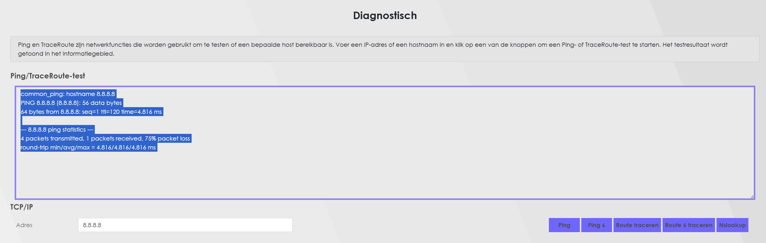

Update: Klantenservice heeft mij een nieuwe modem opgestuurd. Irritant want ik weet bijna zeker dat het daar niet aan ligt. Maar dat betekent wel dat ik mijn hele smart-home zo opnieuw mag instellen. 😓
​@Demy van Odido ik betwijfel dat het een hardware issue is met mijn router. Ping naar de router gaat helemaal goed. Van router naar 8.8.8.8 niet. Het feit dat de ‘dampening’ goed zit volgens jullie help-desk zegt niks over een potentieel probleem upstream.
  • April 9, 2026
​​​​​ ik betwijfel dat het een hardware issue is met mijn router. Ping naar de router gaat helemaal goed. Van router naar 8.8.8.8 niet. Het feit dat de ‘dampening’ goed zit volgens jullie help-desk zegt niks over een potentieel probleem upstream.
Kan natuurlijk ook in een defecte WAN poort in de router of een slechte ONT zijn (en bij de eerste zou een routerswap wel werken).

Klopt 1.1.1.1 en 9.9.9.9 zelfde probleem. En ja, WAN port kan maar er gebeurd in die kast helemaal niks. Lijkt me zeer onwaarschijnlijk. Maar goed punt.
  • April 10, 2026
Happy news, het was idd de modem. Na vervanging loopt het allemaal weer soepel lijkt het.
