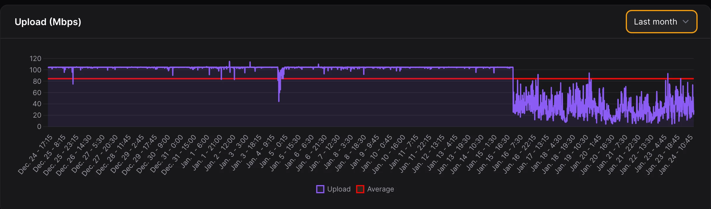

upload historie van de afgelopen maand

Als je met de nieuwe router ook belabberde snelheden haalt dan kunnen ze verder zoeken. Maar ze willen dit eerst uitsluiten. Hoe was de snelheid op die router van hun overigens? (Pc rechtstreeks met kabel verbonden)
via de Odido router of via mijn Unifi router blijft het beetje steken op:
download +/- 100
upload verschilt tussen de 9 tot 33 mpbs
  • January 24, 2025
Ieks. Ja, dat plaatje ziet er behoorlijk slecht uit (en duidelijk dat het op een bepaald moment begint). Helaas moet het allemaal door de radertjes van het script van Odido voordat iemand hier echt achter komt en toegeeft 😬
Overigens zijn mijn speedtesten ook erg verschillend op mijn server maar in ieder geval niet zo belabberd qua snelheid.
  • January 24, 2025
Nee tuurlijk resultaten verschillen iedere test maar meestal maar paar mpbs
dit is wel erg
