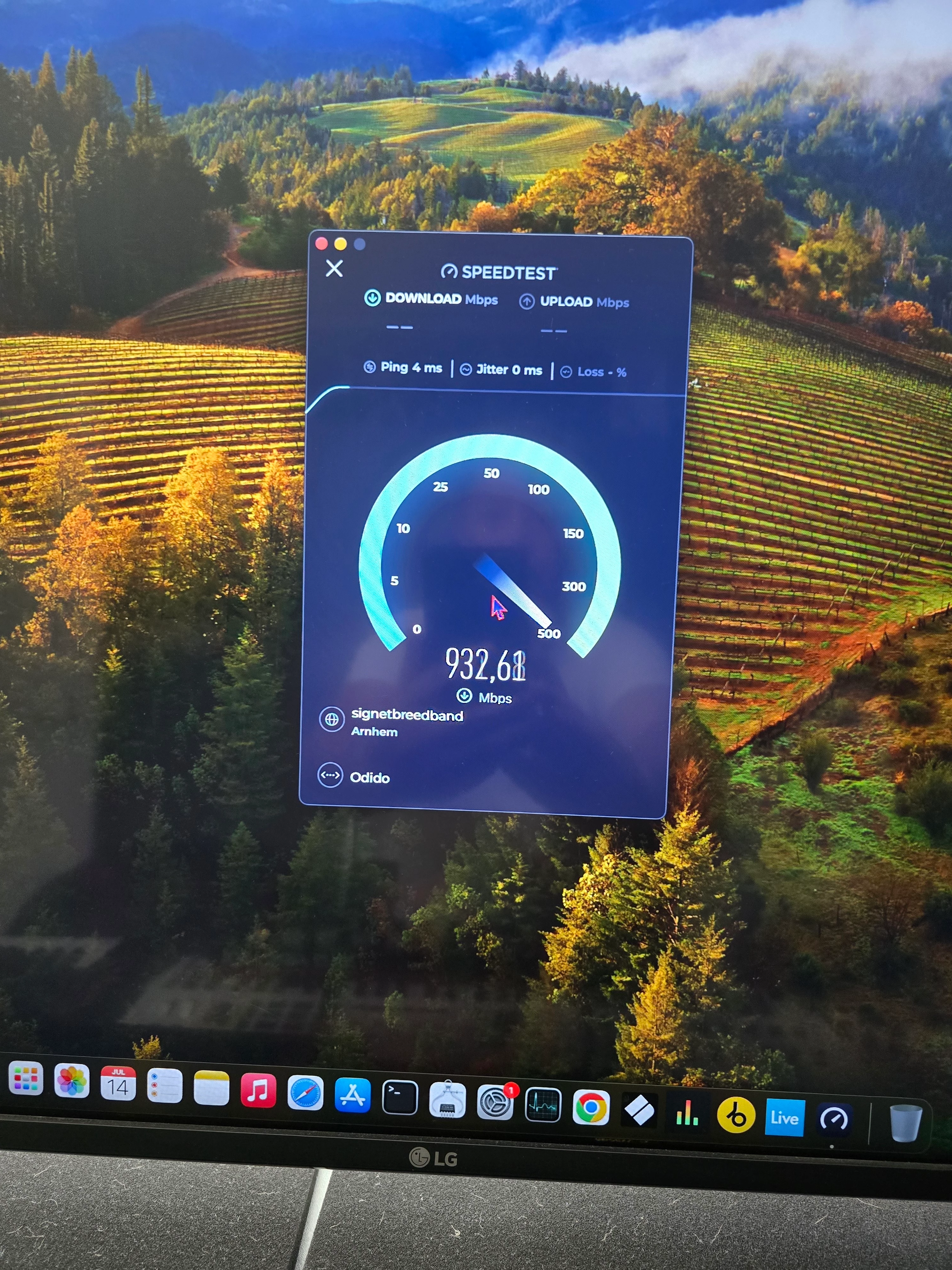

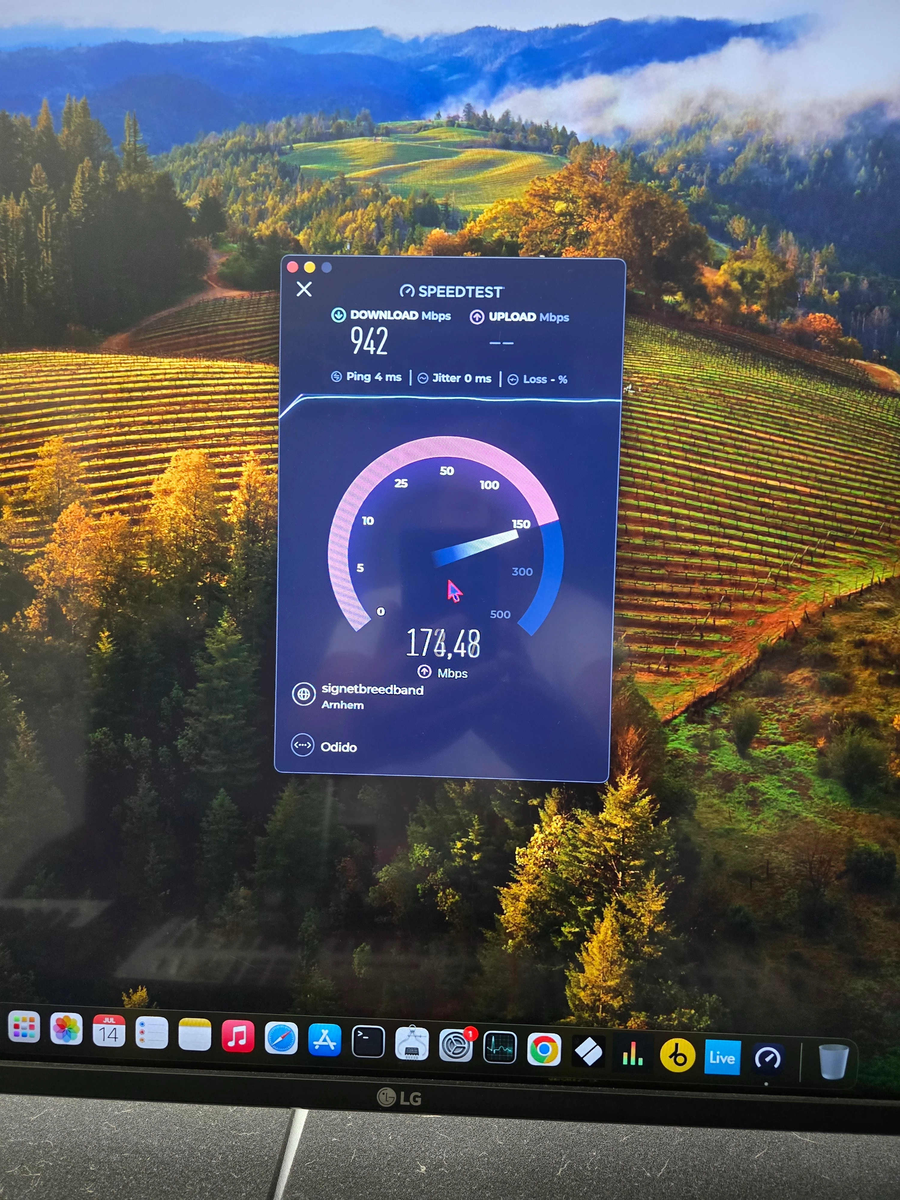

Goedemorgen, sinds 30 juni 2026 nog altijd met 2.0 gb glasvezel nog altijd enkel max snelheden rond 900 Mbps down/130-800 up. Dit is nu sinds 7 juli 2026 mijn tweede Zyxel T-56 modem. Eerste Zyxel T-56 modem heeft een software probleem. Analyse na 5x contact klantenservice, 3x technische dienst, 2x Cyber Service. Hier samen geconstateerd(ben 13 jaar zelf Telecom netwerk specialist geweest) dat het hier om een cruciaal software probleem gaat. Nieuwe T-56 ontvangen, geen software probleem, maar haalt de snelheden niet. Monteur Guidion is gisteren zelfs zondag 12 juli '26 geweest. Fte Check tot zelfs unit met nieuw exemplaar getest en vastgesteld dat dit naar behoren operationeel is, en vastgesteld dat de modem niet goed is de snelheid gewoon niet kan geven. Staat ook op de werkbon genoteerd dat modem de snelheid niet haalt.
Ik zou het eventueel nog willen accepteren als het met een T-75 wel behaald wordt wat naar mijns inziens zeker beter zou gaan ivm een betere techniek zowel technisch als softwarematig.
Als dit niet mogelijk is, en wederom er met een T-56 getest wordt, en het is nog steeds niet goed? Dan wil ik mijn abonnement annuleren. Dit geef ik bij deze al aan, aangezien er sinds de oplevering nog altijd sprake van problemen met de modems/verbinding is. Minimaal 1,5 moet toch wel te halen zijn, niet dan? Exact 2.0gb glasv. zal nooit lukken, dit weet ik wel. Maar kom op, nu is 1gb niet haalbaar op mijn Mac Studio Max M2 waarbij de snelheid manueel op 10Gb Mbps ingesteld staat, en zelfs met 3 nieuwe Cat5e utp "direct" op de Mac Studio geplugd is..
Ik accepteer nog een laatste poging om het op te lossen en graag met een T-75 omdat ik weet dat deze modem de snelheden gegarandeerd geeft. Want we zijn nu al sinds 30 Juni 2026 hiermee bezig. Cruciaal medische apparatuur kan ik nog altijd niet gebruiken en kunnen specialisten nog altijd niet 24/7 monitoren.
En ik ben er eigenlijk best wel klaar mee. Helaas is het niet anders, maar ik zou graag een goede verbinding willen hebben waarvoor ik ook betaal uiteraard.
Welke mogelijkheden kan Odido nog bieden of kan ik maar gewoon annuleren?

  • jul 14, 2026 8:43 a.m. UTC

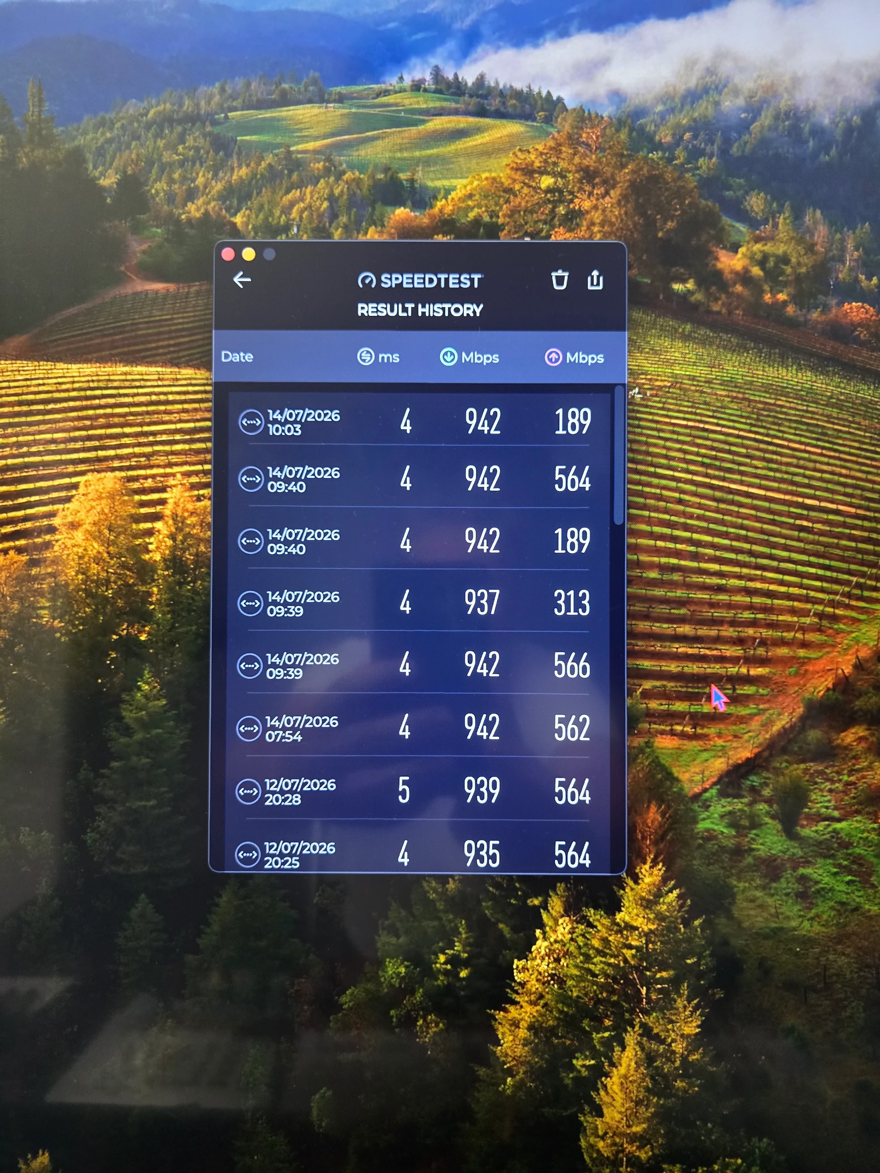

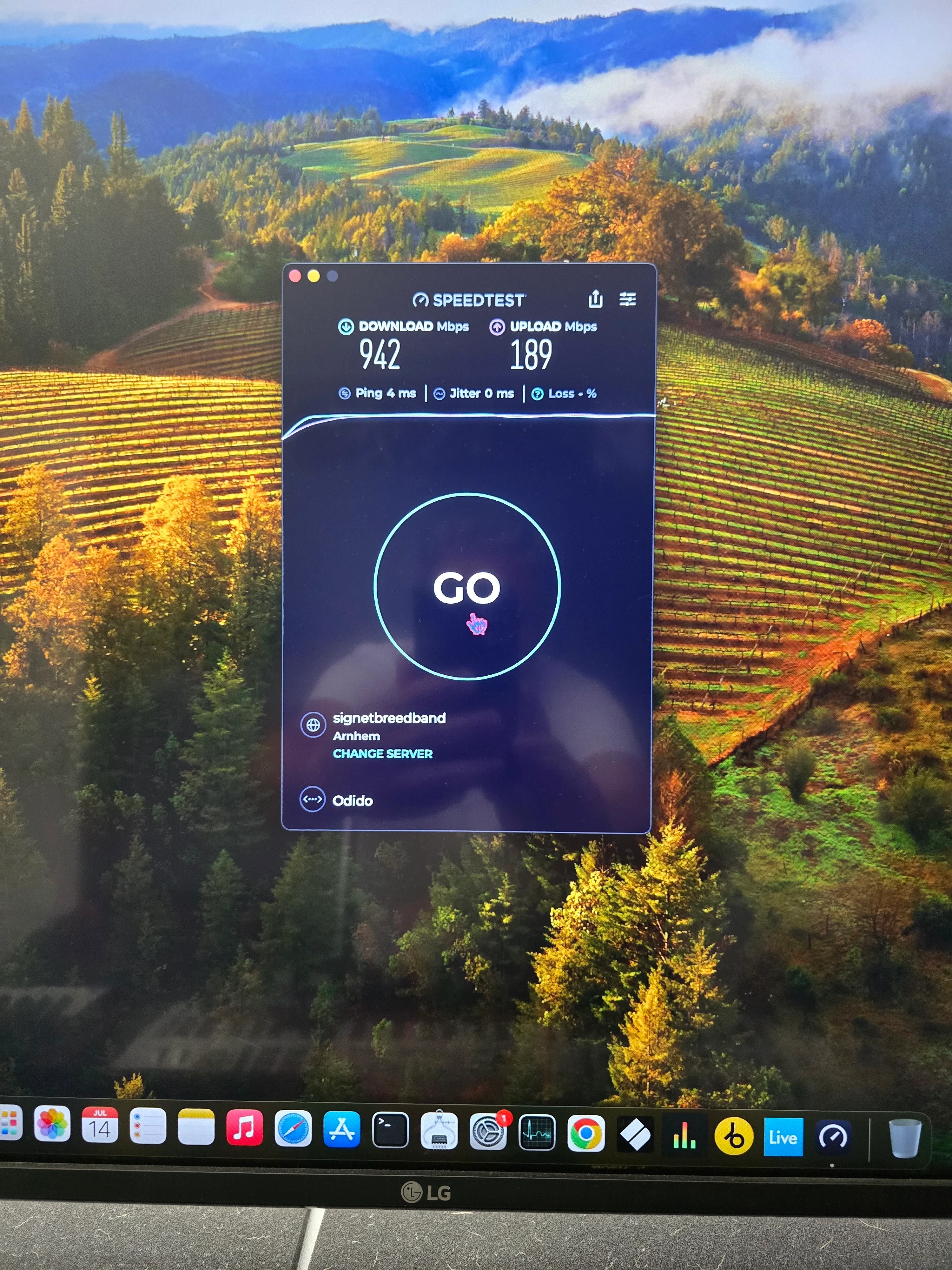

Kpn monteur heeft alles netjes doorgemeten. De kennis en nohow heeft hij zeker.En het begon al gelijk met het verkeerde koppelstuk op de OTN wat niet de juiste was. Testen en deze waardes zijn in orde, maar dit is volgens Odido wat telefonisch werd bevestigd. Zoals verwacht natuurlijk maar helaas moeten wij hier maar vanuit gaan ja toch.
Nu weer 3 nieuwe Cat5e kabels die binnen 4 meter naar de router lopen, en Cat5e is geen probleem. Omdat de gecertificeerde Cat5e kabels zelfs binnen max 100 mtr 10.0 GB.aankunnen. maar deze zitten direct op de Mac 10.0 GB LAN port aangesloten en 6x de test uitgevoerd.
Deze resultaten die liegen er niet om. Maarliefst 6x de test gedaan. Je kan wel een foto van de waardes in de router/applicatie inzien en het kan hierin wel een op en top verbinding in waardes vermeld hebben staan, maar dit zou dan betekenen dat de test waardes van Fast en Ookla Speedtest en velen meer een grote leugen of grote onzin zou moeten zijn. Kpn monteur heeft het probleem ook duidelijk in de bon omschreven en vermeld staan. En het ligt bij Odido weer.
Ik denk wel dat het duidelijk is dat er wat aan de hand is, of FTE is toch niet goed, of de "routers" deugen gewoon niet. Want dit is al mijn tweede. De eerste heeft een software probleem. Met Cyber Service geconstateerd en ook zij bevestigen dit en hebben technische dienst geadviseerd het exemplaar direct te vervangen.
Nu dit exemplaar en ook voorzien van deze in elkaar geflanste applicatie om je LAN omgeving te configureren kan niet de juiste snelheden realiseren. Vandaar mijn "betoog", dat de T-75 dit zeker wel zou moeten kunnen. We weten allemaal welke snelheden deze router kan garanderen, tenzij een defect of wederom een software probleem heeft, kan gebeuren.
Binnen het team van Tweakers heb ik dit ook bevestigd gekregen. En nu maar afwachten welke oplossing er geboden wordt. Of ik het abonnement annuleren ga of niet. En zal ik later het resultaat als geverifieerde gebruiker naast Tweakers oa ook bij Trustpilot delen. Want dit is een probleem en niet prettig voor een klant met een 2.0gb internet glasvezel "2 jarige" abo betaald en nog niet eens 1gb binnen haalt, mee eens, toch?

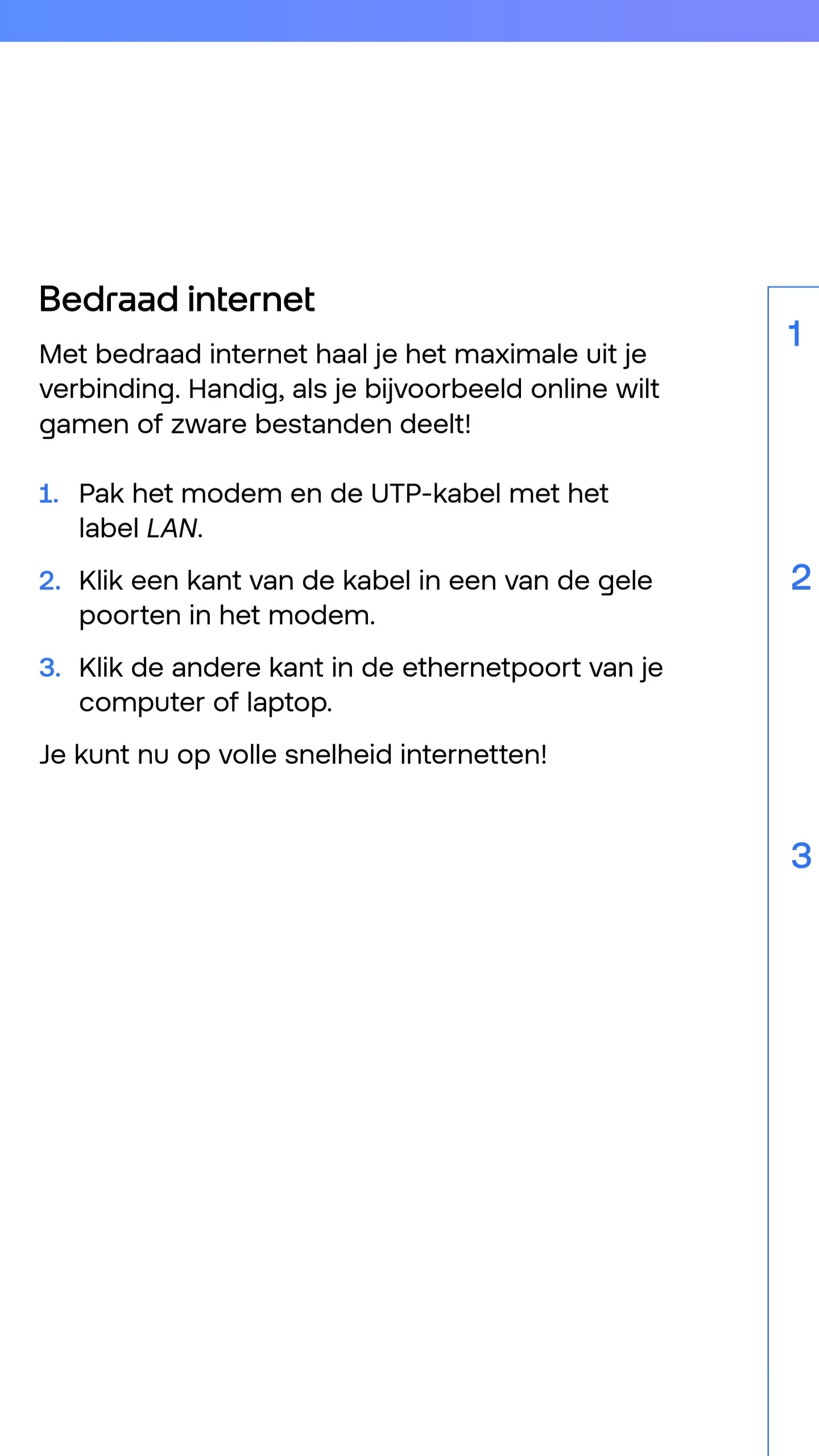

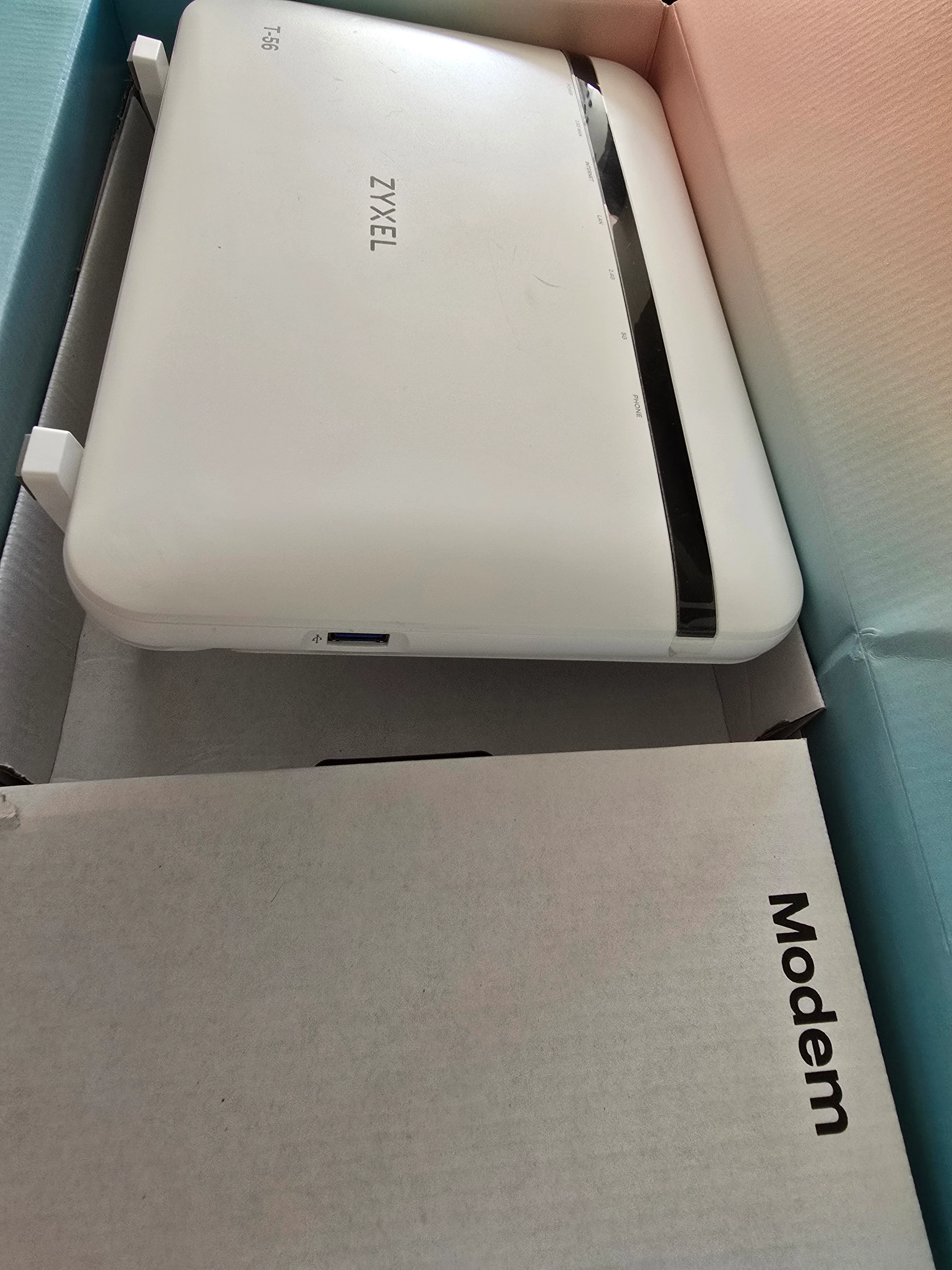

En dan het bewijs adhv de fotos waar duidelijk vermeld wordt "MODEM". Ik heb mij vermaakt maar dit was reeds oke en met een thumbs up benadrukt..., het is ok.
