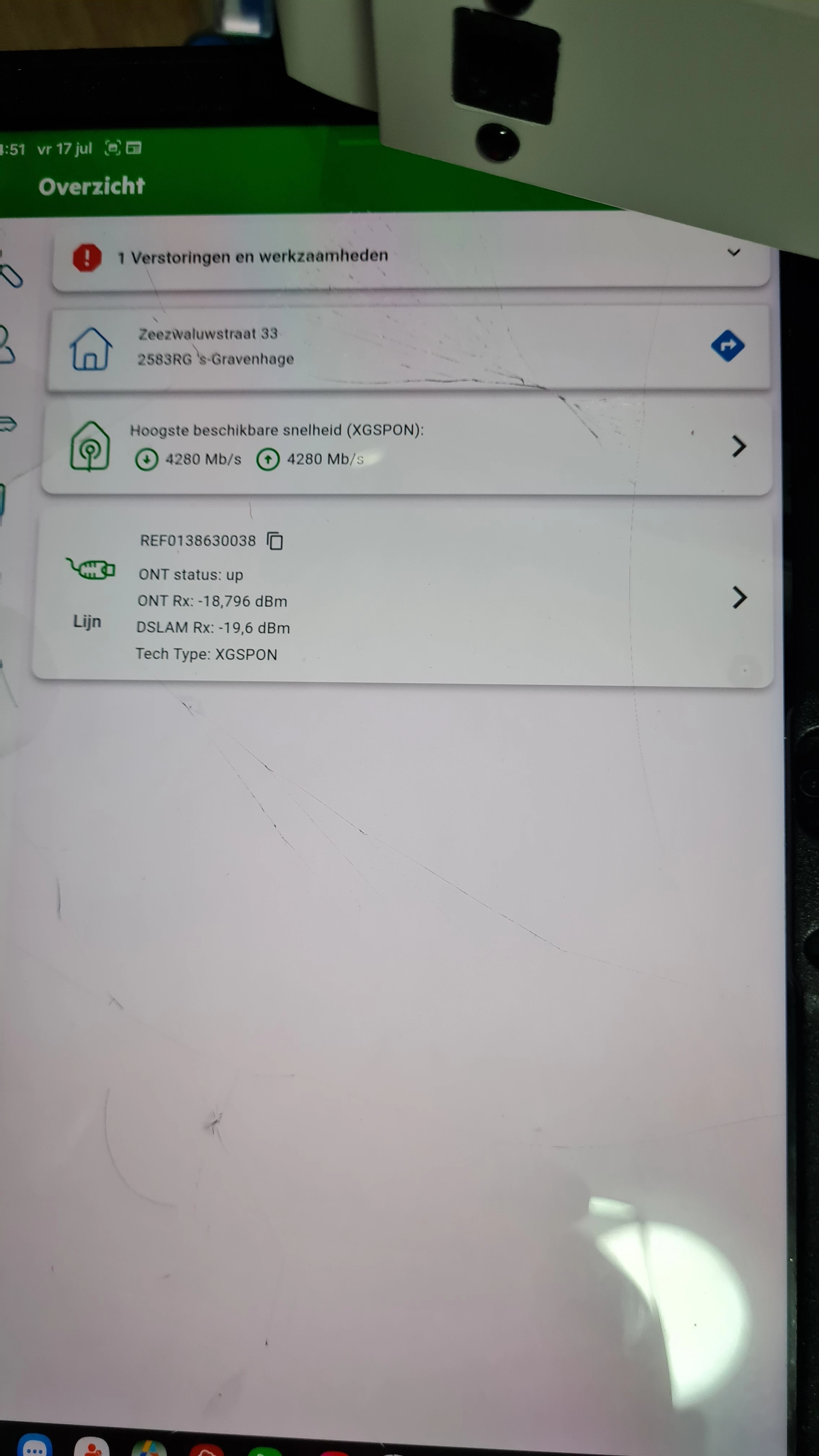

Goedemorgen!
Monteur was gisteren geweest en gevonden dat signaal te zwak is - zie foto met waarde. Bij -22 is er geen signaal, en dit zorgd voor uitvallen en verdere problemen met connectie.
Monteur zal dit melding naar KPN doorsturen (warschijnlijk is dit al zichtbaar in uw systeem). Oplossing is om buitenste kabel te vernieuwen/vervangen, in overleg met KPN, zegt hij.

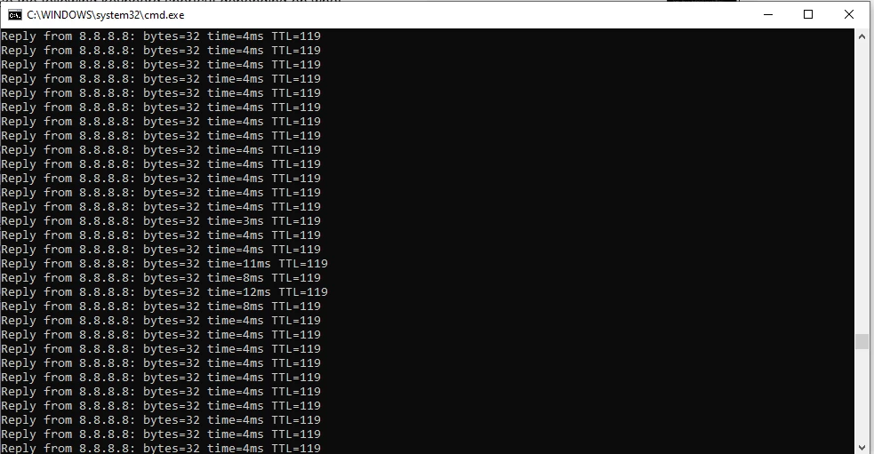

  • jun 23, 2026 12:35 p.m. UTC
​@Cheyenne van Odido

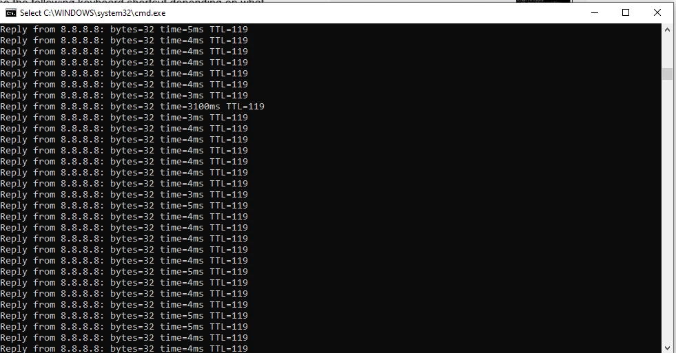

Misschien dit kan ook helpen, met ping test, kreeg ik deze:
3100ms
Request timed out
 Multiple springs van 4ms naar 11, 8 en 12ms

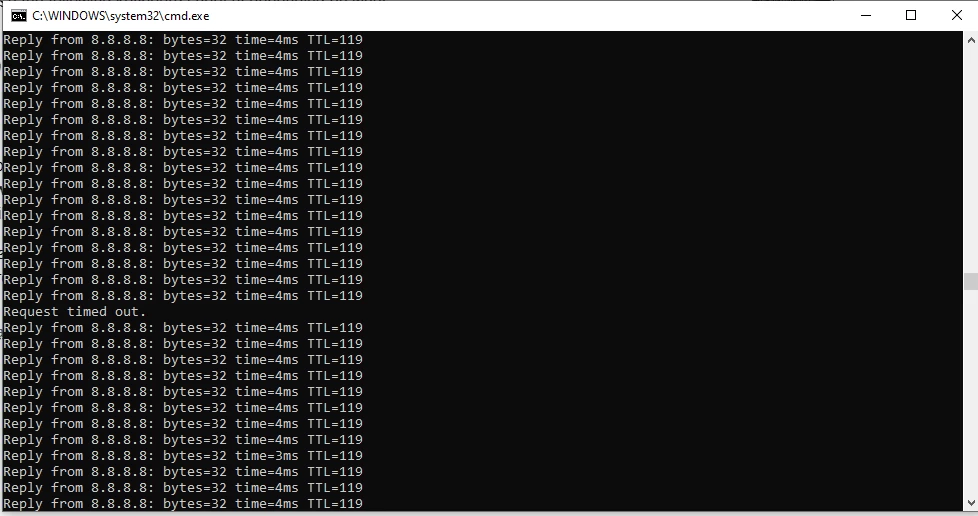

Bedankt, ik heb nog een korte ping test gedaan, deze keer of WiFi met laptop, misschien kan dit nog wat inzicht brengen.
  • jun 26, 2026 12:59 p.m. UTC
Beste ​@Cheyenne van Odido Hierbij updated fle, ben vergeten uit te zetten :-) Meer info to deal with, met info zoals:
PING: transmit failed. General failure.
Request timed out.
Reply from 8.8.8.8: bytes=32 time=8ms TTL=119
Reply from 8.8.8.8: bytes=32 time=7ms TTL=119
Reply from 8.8.8.8: bytes=32 time=5ms TTL=119
Reply from 8.8.8.8: bytes=32 time=6ms TTL=119
Request timed out.
Request timed out.
Reply from 8.8.8.8: bytes=32 time=10ms TTL=119

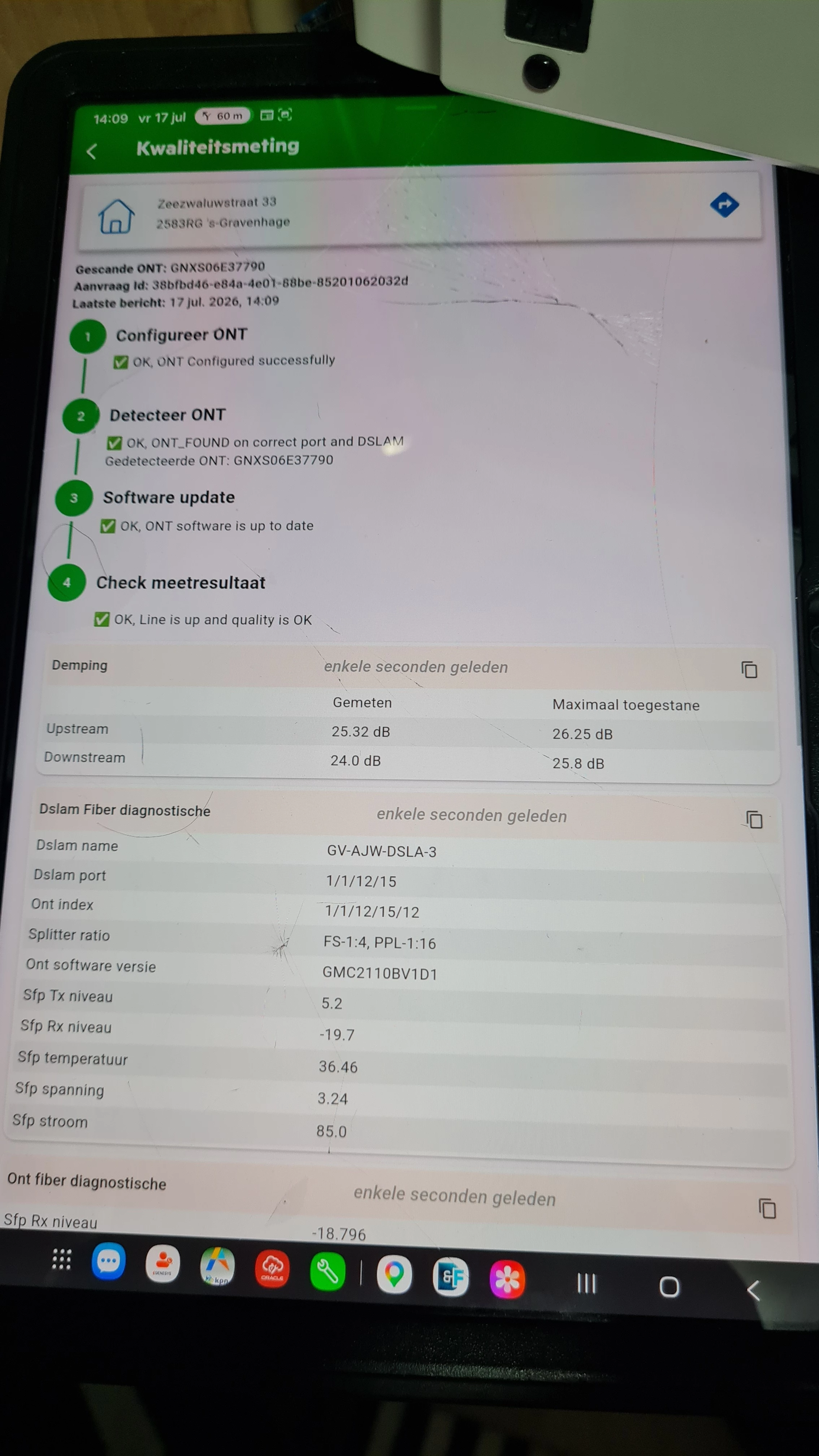

Beste Hier is een update van het laatste bezoek van de Guidion-monteur. Het was dezelfde aardige en professionele man die de eerste meting van -19 dB had gedaan. Hij herinnerde zich het vorige bezoek en vroeg naar het bezoek van KPN. Hij vroeg specifiek of KPN een meting had uitgevoerd, en toen ik zei dat er geen meting was gedaan, was hij behoorlijk verbaasd. Hij zei dat het eenvoudig zou moeten zijn om een ​​meting te doen en vast te stellen hoe ver de storing in de kabel zich van de huisingang bevindt. Hij zei dat KPN over dergelijke meetapparatuur beschikt en dat dit absoluut gedaan had moeten worden om de bron van de storing verder te onderzoeken. Toen hij vroeg wat de KPN-monteur verder had gedaan, bevestigde ik alleen dat hij de Odido-router van de muur had gehaald en teruggeplaatst, en dat was letterlijk alles wat hij had gedaan. Daarna beweerde hij dat alles weer werkte, en je kent het verhaal verder.
De Guidion-monteur heeft nog een meting van het signaal uitgevoerd, waaruit bleek dat dit verder was verslechterd tot een waarde van -26,07 dBm. Ik zal proberen de foto bij te voegen.
Ik kreeg het verzoek om opnieuw een afspraak te maken bij KPN Monteur, en dat heb ik gedaan voor aanstaande vrijdag. Ik hoop dat er deze keer wel iets aan gedaan wordt, want het lijkt erop dat ik door de verslechterende signaalsterkte binnenkort helemaal geen internet meer heb.
Ik houd jullie op de hoogte na mijn bezoek aan KPN Monteur. Mocht je vragen hebben, of nog beter, tips voor de communicatie met een KPN-medewerker (de vorige keer verliep niet zo soepel, moet ik toegeven), dan hoor ik het graag.

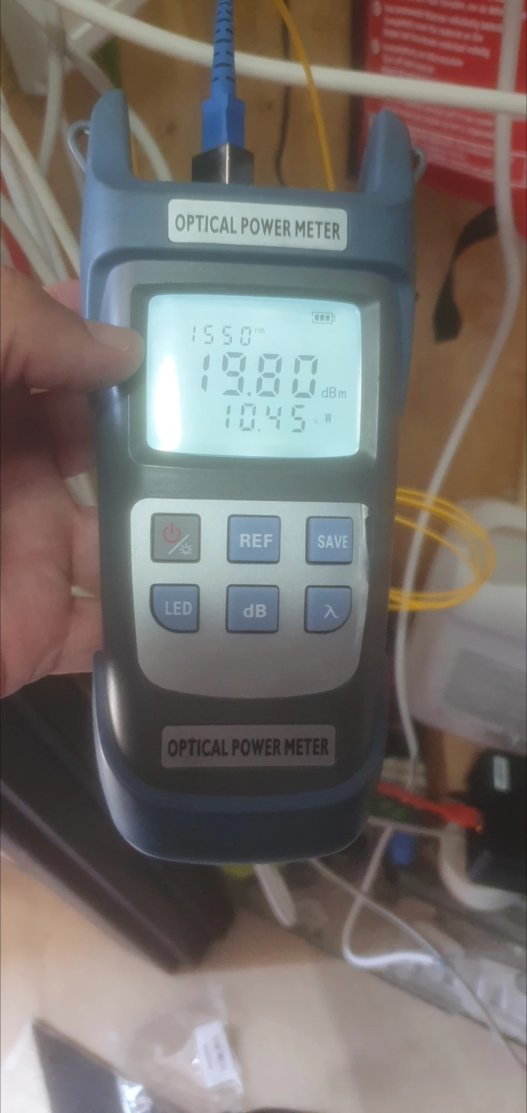

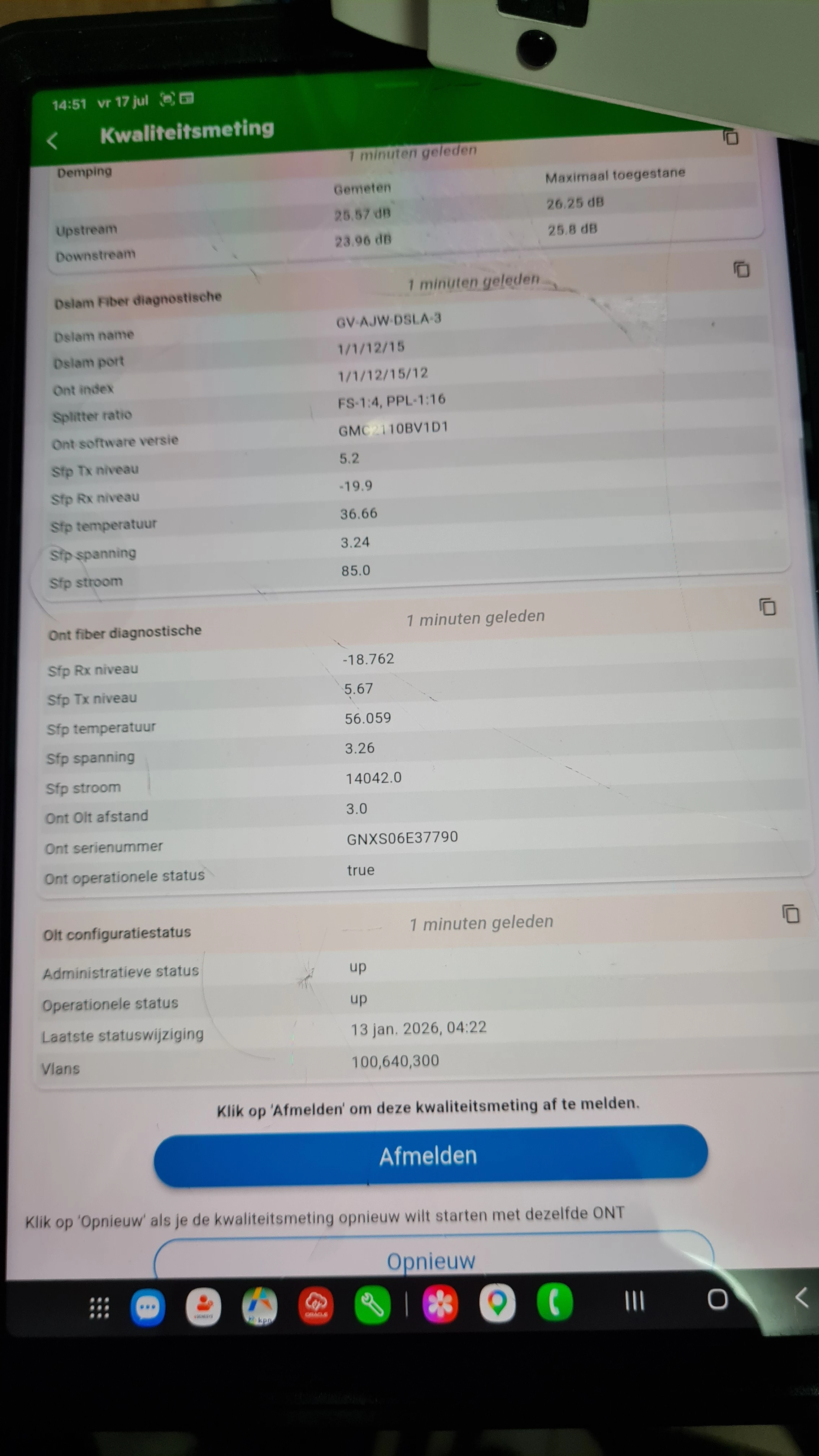

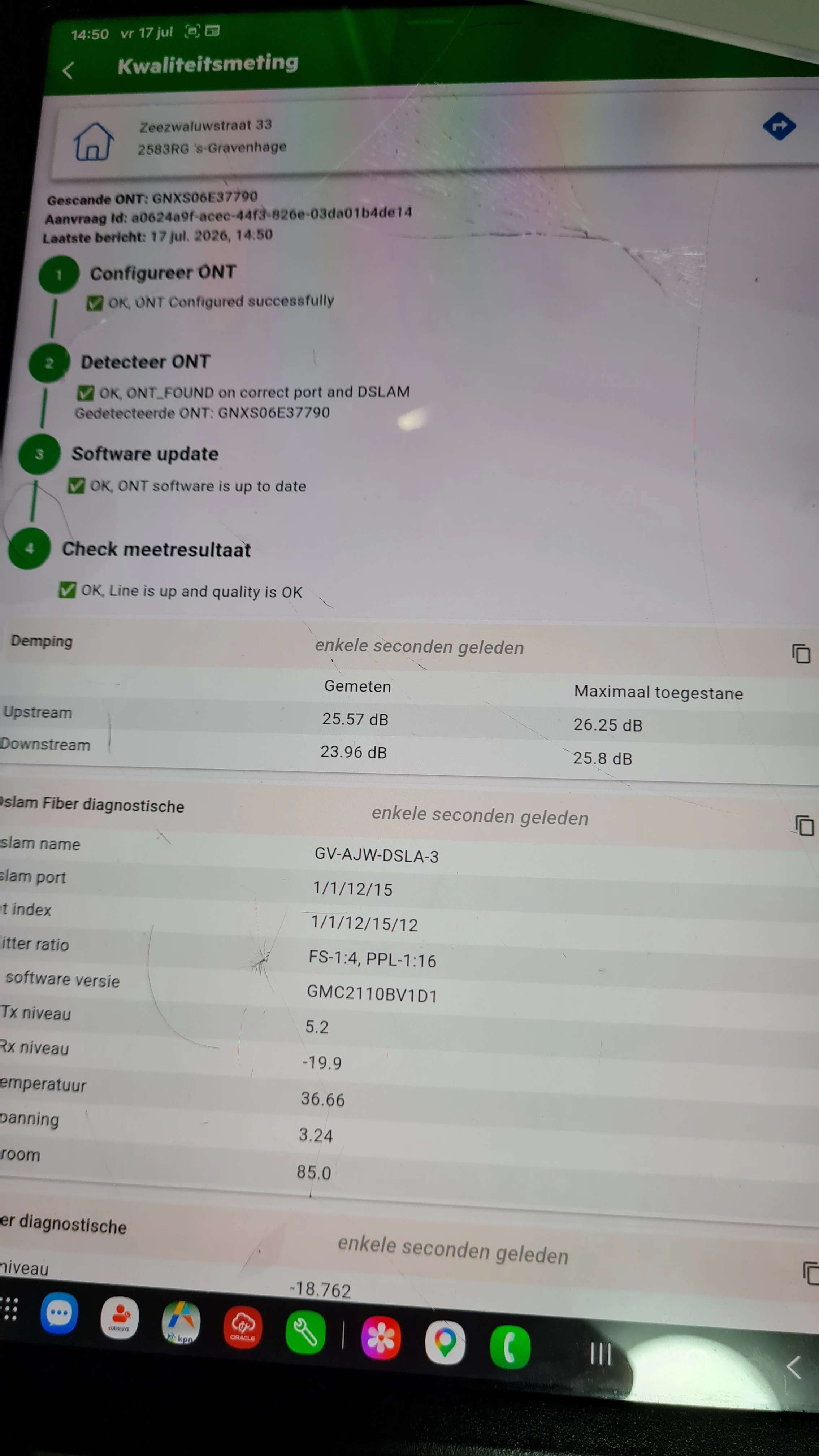

De KPN-monteur is vrijdagmiddag langs geweest. Kort gezegd: hij heeft geen problemen gevonden. Volgens hem ligt de oorzaak van de instabiele netwerkverbinding waarschijnlijk bij de Odido modem/apparatuur. De zaak is afgesloten met de melding 'probleem naar tevredenheid opgelost'..
En nu wat meer concrete informatie:: hij heeft het signaal gemeten. Zie de bijgevoegde foto's voor zijn bevindingen. Hij gaf aan dat het signaal perfect is en dat hij geen problemen kan zien. De Guidion-monteur heeft de meting waarschijnlijk uitgevoerd omdat hij de meetapparatuur en de kabel niet had schoongemaakt. Er kan stof op hebben gezeten, wat een onjuiste meting van -26 dBm heeft opgeleverd (terwijl zijn meting -25 dBm was, zoals te zien is op de foto, evenals de maximaal toegestane waarde van -26,25 dBm).
Hij heeft met iemand van de technische dienst gesproken en zij waren het erover eens dat het probleem bij Odido ligt en niet bij KPN. Ook is gebleken dat het personeel van Guidion niet echt deskundig is (dit heb ik tijdens het gesprek opgevangen en is niet expliciet tegen mij gezegd).
Ik bleef erop aandringen dat de kabel, die ondergronds ligt, mogelijk beschadigd was door onjuist buigen. Hij bleef echter volhouden dat de kabel óf kapot was óf niet. Hij demonstreerde dit met een dunne optische kabel en een lichtpen: hij boog de kabel en het lichtsignaal viel weg. Hij wilde geen rekening houden met mogelijke microbuigingen, die weliswaar nog steeds signaal geven, maar de signaaluitval veroorzaken.
Kortom, er is niets gedaan en ik ondervind nog steeds dezelfde problemen als voorheen.
Elk verder advies is van harte welkom.
