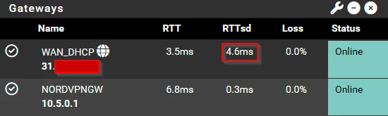

Hoi,
Ik heb een eigen router ingericht voor mijn netwerk met pfSense en sinds kort zie ik een hoge RTTsd naar de upstream gateway van Odido.
Iemand een idee wat er loos kan zijn? Mijn internet is verder niet slechter geworden, maar het is toch vreemd.
Het ligt volgens mij niet aan de router. De gateway richting NordVPN heeft < 1 ms RTTsd en er zijn geen wijzigingen aan de config van de firewall geweest sinds het moment dat het op is gaan treden.

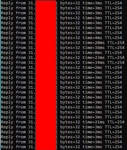

Ook  met een handmatige ping zie ik latency spikes.

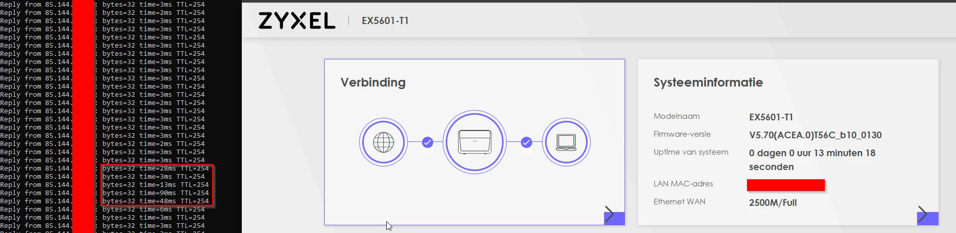

  • jul 14, 2025 7:11 p.m. UTC
Zelfde issue met de Zyxel. Hoe kan ik een support ticket aanmaken?

  • jul 15, 2025 8:56 a.m. UTC
Heb je bij het pingen van 1.1.1.1 en 8.8.8.8 ook van die latency spikes?
Nee, ik heb het vooralsnog alleen bij de gateway vanaf m’n router gezien.
