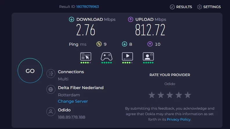

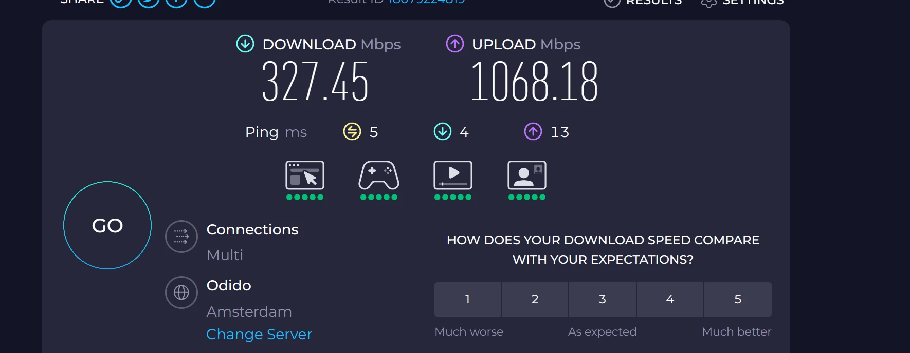

Ligt het aan mij, of is de verbinding zelfs nog trager geworden?
Met warp waar ik eerst 1000/1000 zelfs met deze storing kreeg kom ik nu niet meer boven de 400 uit.
En zonder warp ziet er ook langzamer uit dan eerst.
Zelfs naar amsterdam (zonder VPN) is de verbinding nu trager (300 ipv 1000)
Amsterdam
Rotterdam
En op fast.com heb ik nu 18mbps ipv ~38mbps.

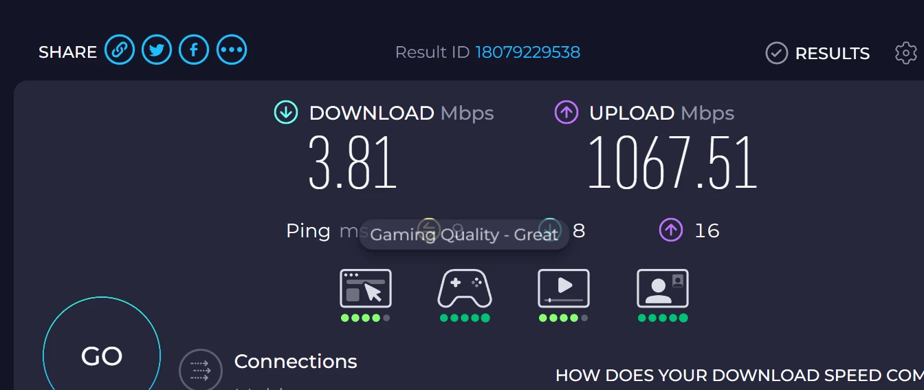

Te vroeg gejuicht, ik check het net weer en helaas weer droevige snelheden buiten Odido netwerk.

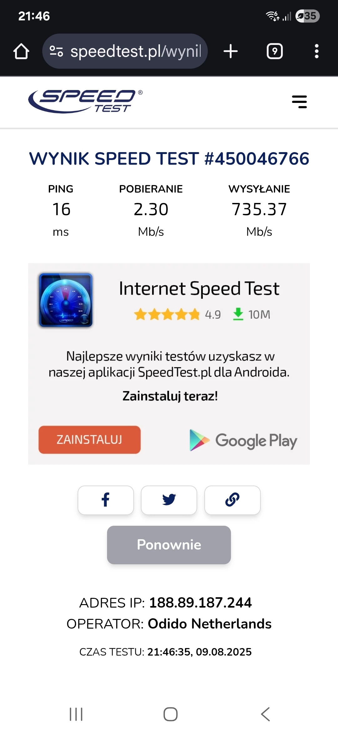

En ook bij mij wordt het elke dag steeds trager, zit nu ook op 2,17 Mbps, de bodem is in zicht.

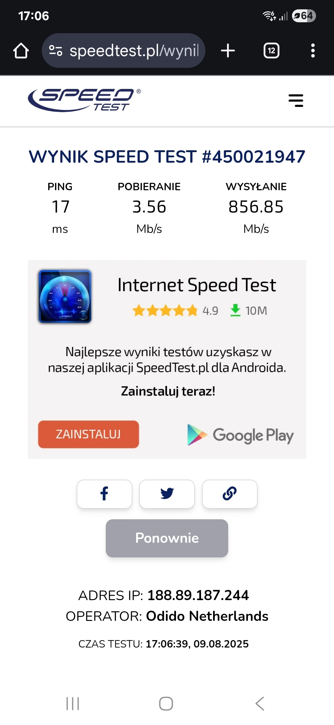

Hier nog een aansluiting die niet naar behoren werkt. ~20Mbps down ~450Mbps up met een 400Mbps abo. Postcode 3312.

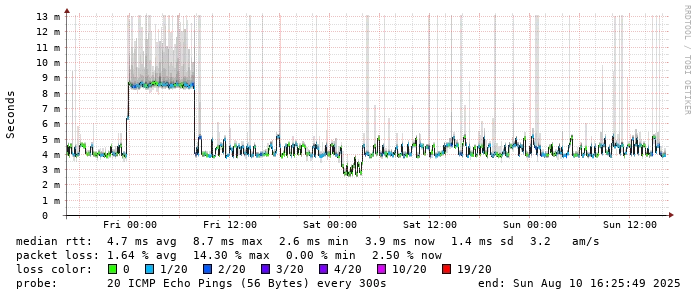

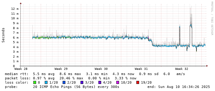

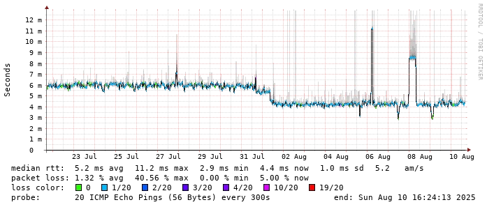

Wie van jullie kan smokeping installeren en daar wat ping loss grafieken delen over drie dagen bijvoorbeeld?
Daar is niet zo veel aan te zien eigenlijk;
naar google.com
paar keer wat dip’s omdat ik het originele modem aangesloten heb om te testen in de laatste twee weken.
